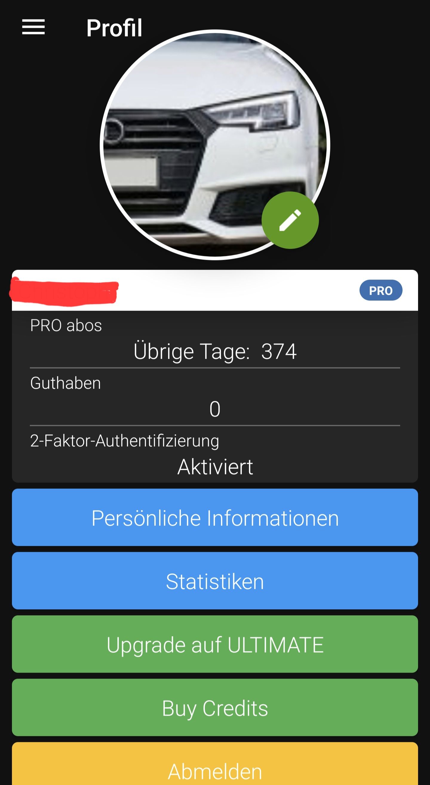

Kupiłem ostatnio obdeleven, mam licencje pro,

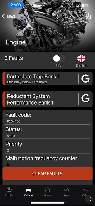

Kiedy wchodzę na sekcję silnika, zmieniam serwis na PRO, pojawia mi się komunikat, "marginal conditions" cannot be met.
Nie mam opisanej przyczyny a jedynie sam błąd,
Czy mogę prosić o pomoc - jak mogę przejść na PRO w sekcji silnika ?
Chciałem wykonać procedurę regeneracji DPF'a

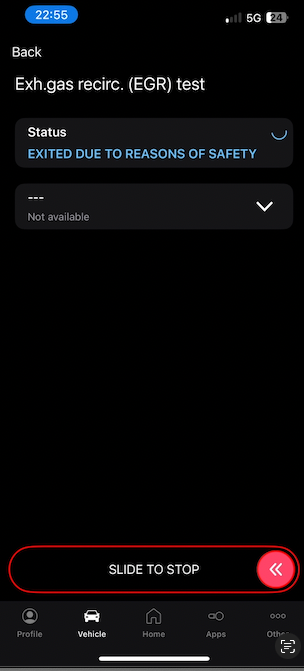

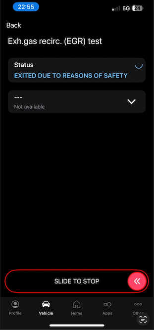

Wchodzę w sekcję silnik/ ustawienia podstawowe, regeneracja serwisowa i wyskakuje mi błąd:
incorrect diagnostic mode.
nie wiem co mogę z tym zrobić.

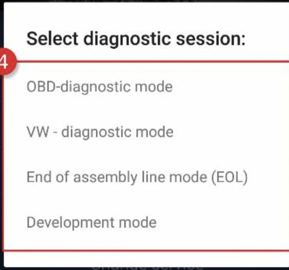

W jakiej sesji próbowałeś?
ja mam ustawioną VW
Ustaw OBD-Diagnostic mode
Jak nie da rady to Development mode.
