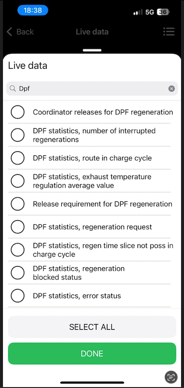

szukałem w live data, znalazłem tylko coś takiego poniżej :
mam takie wartości odnośnie DPF;a jak w załączniku. nie wiedziałem dobrze czy to co wysłałem jest poprawne:
To nie to. Nie wyszukuj pod wyrażeniem "DPF".

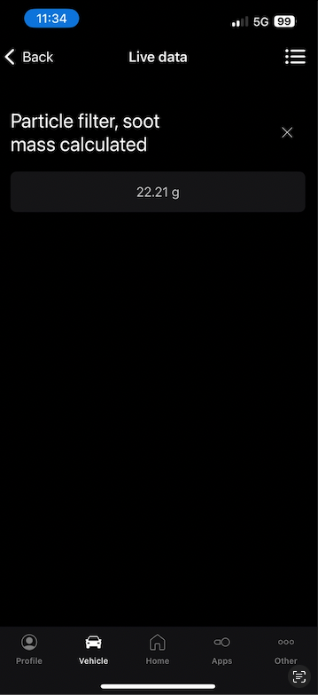

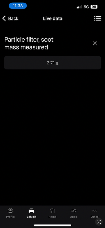

Szukaj soot mass. Masy sadzy, zarówno zmierzonej, jak i obliczonej oraz wartości graniczne do regeneracji serwisowej.
znalazłem takie dwie wartości:

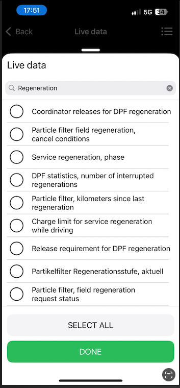

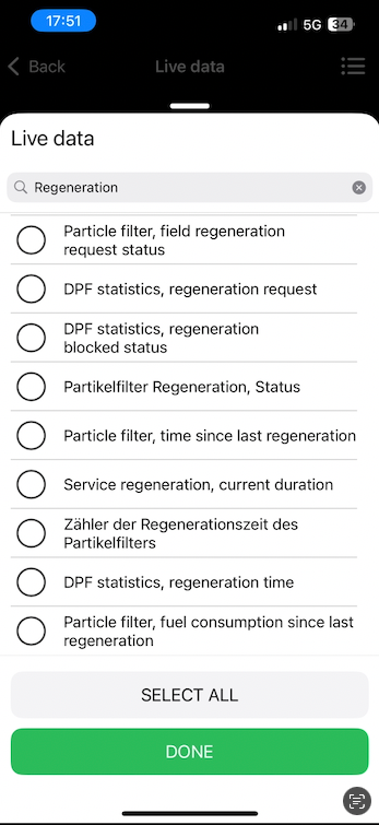

Poszukaj jeszcze wyrażenia  regeneration, powinno pokazać jaka jest max. wartość sadzy aby móc przeprowadzić regenerację serwisową oraz zwykłą.
nie za bardzo wiem które live data mam wybrać,
ja mam u siebie jakie jak na obrazkach:
Ustaw język w aplikacji na polski jak nie rozumiesz.
spokojnie, dobrze znam angielski problem w tym że często spolszczenie jest zupełnie inne w tłumaczeniu.
jak dla mnie to chyba powinno być:
- service regeneration phase
- charge limit for service regeneration while driving
mylę się czy nie ?
Zaznaczyłem na powyższym screenie.

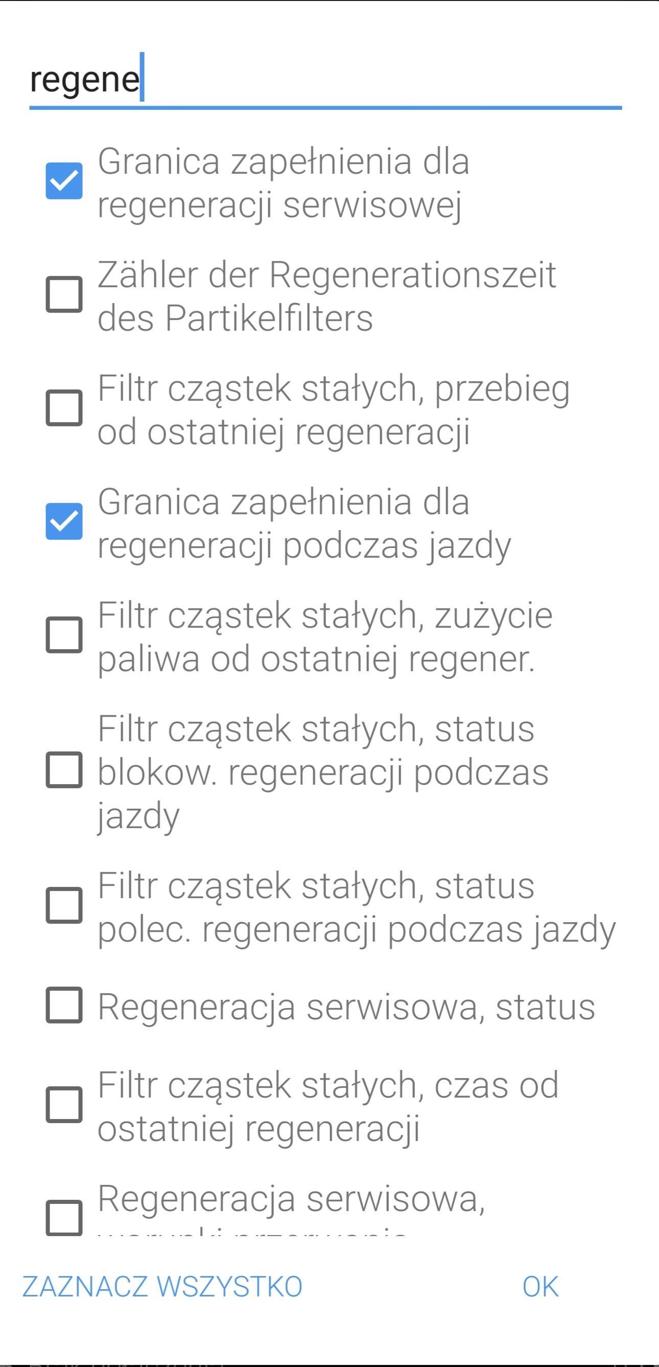

przełączyłem się na język polski, bo z tym tłumaczeniem jest różnie.

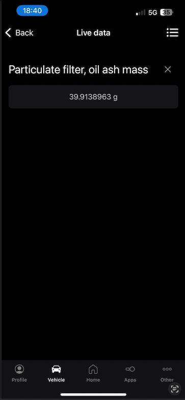

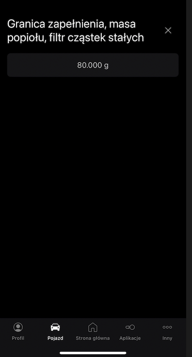

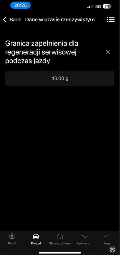

znalazłem tylko granicę zapełnienia podczas jazdy, oraz dodatkowo (nie wiem czy poprawnie) zapełnienie popiołem.
Na screenie widoczna granica regeneracji serwisowej, a piszesz, że znalazłeś tylko podczas jazdy.
Wartość graniczna popiołu to co innego.
chodzi mi o to że podawałeś mi dwie wartości z live data a ja znalazłem tylko granicę podczas jazdy,
czy możesz mi napisać co to oznacza że mam 40g i w jaki sposób mogę przeprowadzić regenerację ?
Nie masz 40g.
Mylisz pojęcia kolego.
Silnik produkuje sadzę. Sadza gromadzi się w DPF.
Jeżeli wartość sadzy, obojętnie czy obliczonej czy zmierzonej osiągnie pewną wartość w idealnych warunkach jest to ok. 23g dla tego silnika, to sterownik rozpoczyna regenerację. Podczas regeneracji sadza zostaje wypalona na popiół, a popiół pozostaje w DPF i należy go kiedyś (gdy osiągnie 80g) oddać do czyszczenia.
Jeżeli z pewnych powodów regeneracja nie mogła wystartować lub zakończyć się, sadza nadal gromadzi się w DPF. I tu jest właśnie pierwsza granica, granica zapełnienia podczas (normalnej) jazdy i z tego co pamiętam, jest ona dla tego silnika ok. 30g (dlatego prosiłem abyś odczytał tę wartość).
Do osiągnięcia tej wartości sterownik nadal próbuje wystartować regeneracje. Jeżeli granica ta zostaje przekroczona, jest jeszcze druga granica. Granica zapełnienia dla regeneracji serwisowej i wynosi ona 40g sadzy. Do tych 40g można zainicjować regenerację serwisową. Po przekroczeniu tych 40g już kapota i tegeneracji serwisowej nie wystartujesz.
U Ciebie problem zainicjowania regeneracji ma związek z błędami w sterowniku, gdyż masz uszkodzony EGR. Z tego względu sterownil silnika blokuje regenerację serwisową.
