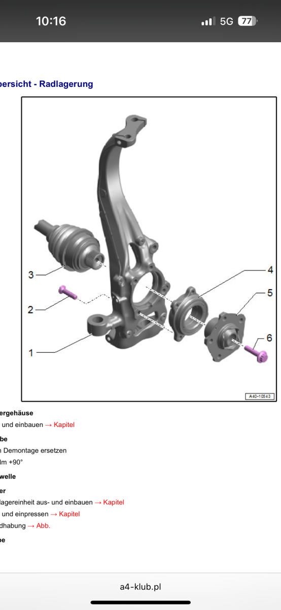

Dzięki wielkie, zaraz biorę się za tłumaczenie. myślę że zawias przedlift vs polift się wiele nie różni - składamy wg Twojego opisu.
Jeszcze jakbyś miał instrukcje dotyczącą dokręcania piasty i łożyska

Masz tam łożysko Radlager

Masz gdzieś może moment dokręcania śruby nr6 mocującej łożysko
Przeszukałem przesłane przez Ciebie pliki i nic nie ma o momencie tej śruby, a na forum znalazłem tylko moment dokręcania śruby tylnej piasty w b9 200Nm + 180 stopni
Musisz tylko pamiętać, że śrubę tę dociągasz wstępnie momentem 200 Nm, gdy auto nie stoi na kołach (auto na podnośniku i jedna osoba trzyma nogę na hamulcu, a druga dokręca śrubę).
Dopiero po dokręceniu momentem 200 Nm opuszczacz auto na koła i dociągasz jeszcze śrubę o 180°.

przednia os też dokręcamy 200Nm + 180 tak samo jak tylną?
