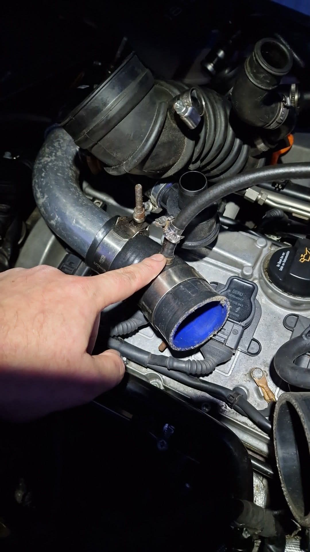

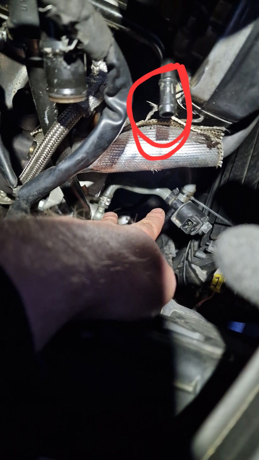

2.Probelm z tym że zastąpiłem seryjnego tip-a tym od fmic-a i ten z fmica nie posiada wejścia na kolanko z wężykiem do rurki (Zaznaczonej na zdj) która prowadzi od boku głowicy - za glowicą do Ezektora. Więc podłączyłem do tej rurki wężyk ktory doprowadziłem do szlaufa miedzy turbiną a coolerem na taki nypel. Nie wiem czy tak jest dobrze czy źle ? Może być to powód tych wystrzałów?? Czy może dlatego bo jest teraz większy cooler i być moze ciutkie większe szlaufy i rury od turbiny do przepustnicy ?

FB_IMG_1759361181542.thumb.jpg.490291319948b29c088d1df7e78a98e3.jpgten szlauf z rurką jest miedzy turbo a cooler i tam podłączyłemten wężyk do rurki na zdj wyżej.

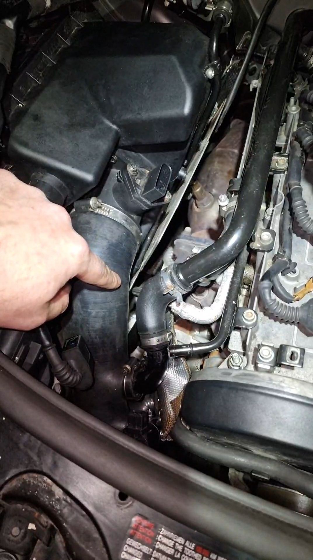

VID-20251001-WA0030(2).thumb.jpg.921189d1891f434f090c152d9a4ab420.jpgSeryjny tip z wejściem

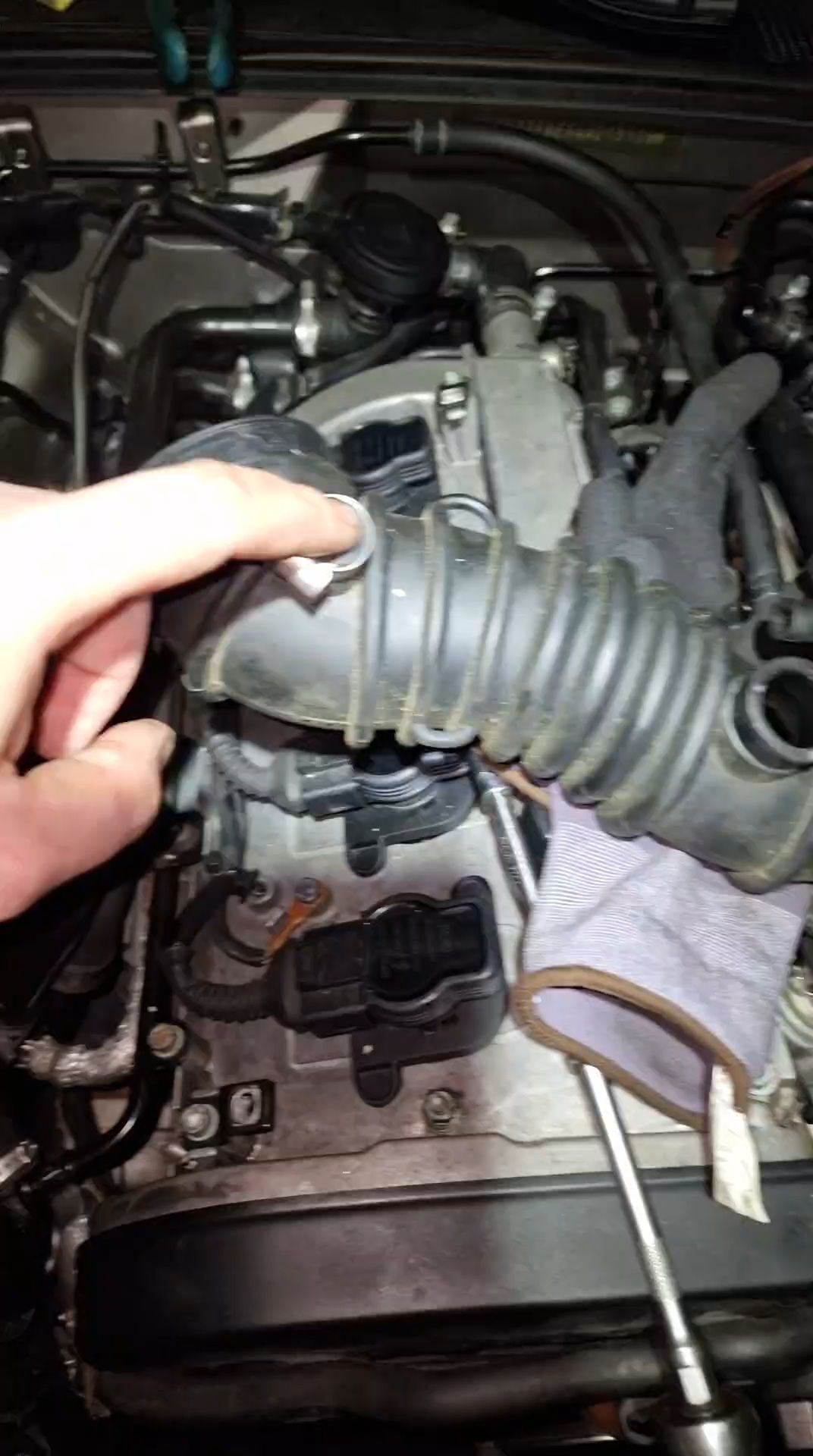

VID-20251001-WA0030(1).thumb.jpg.7fc9dee4ec973beac29d053d9a4b35f4.jpgFmic Tip bez wejścia
