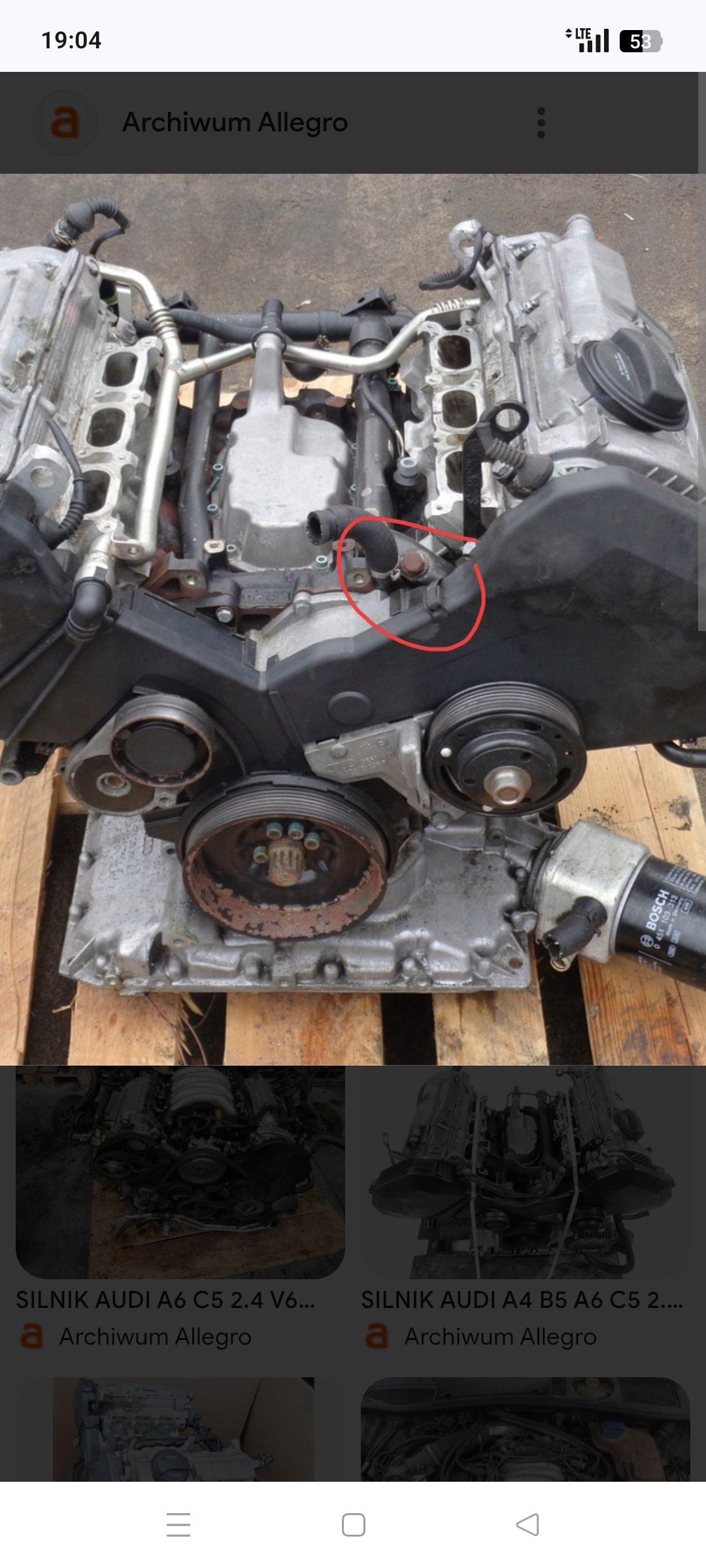

Nigdy nie odpowietrza się z odkręconym korkiem. Zawsze kotek na być zakręcony i odkręca się dedykowane otwory na przewodach. Nie wychodzi żadna rura z przodu silnika i ze śrubą u góry?
Nie pamiętam jeszcze czy w B5, tak samo jak w b6 można z nagrzewnicy jeden wąż lekko zdjąć, aby odpowietrzyć w najwyższym punkcie.

Dzięki za wyjaśnienie. Jutro spróbuje to ogarnąć.
