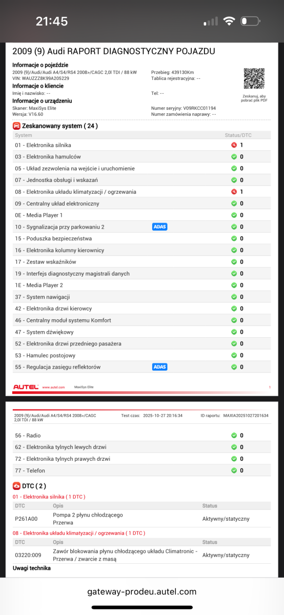

Aj niestety nie mam możliwości zrobienia czegoś takiego

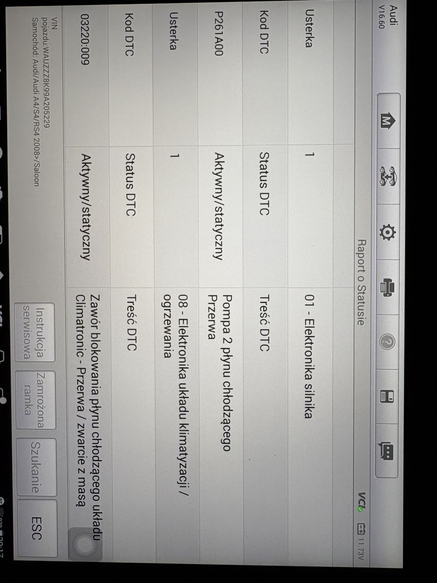

z całego skanowania programem diagnostycznym wyskakują dwa błędy
P261A00 - pompa 2 płynu chodzącego (przerwa)
oraz drugi
03220:009 - Zawór blokowania płynu chłodzącego układu Climatronic
Przerwa / zwarcie z masą
gdyby ktoś był w stanie pomóc i wyjaśnić gdzie szukać przyczyny z góry dzięki

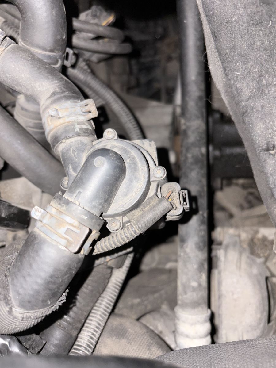

Ewentualnie po rozgrzaniu auta widzę że to coś co może być pompką właśnie ? Nie wiem ale z ciekawości patrzyłem nie jest gorąco jakby płyn tędy nie krążył
dodatkowo puściłem test zaworu chłodzenia Egr i cisza

Jedyny pełny raport jaki udało mi się zrobić tym programikiem to
No i dlaczego tego raportu nie zapiszesz i nie wrzucisz tutaj, tylko wstawiasz zdjęcia jeszcze w dodatku nie obócone?
A jeszcze nie umiem tego zrobić, świeży sprzęt, to jest ten cały raport ? Zapisałem go teraz próbuje zapisać wyskakuje w pdf ale pobrać nie mogę coś
Musisz się doszkolić w takim razie.

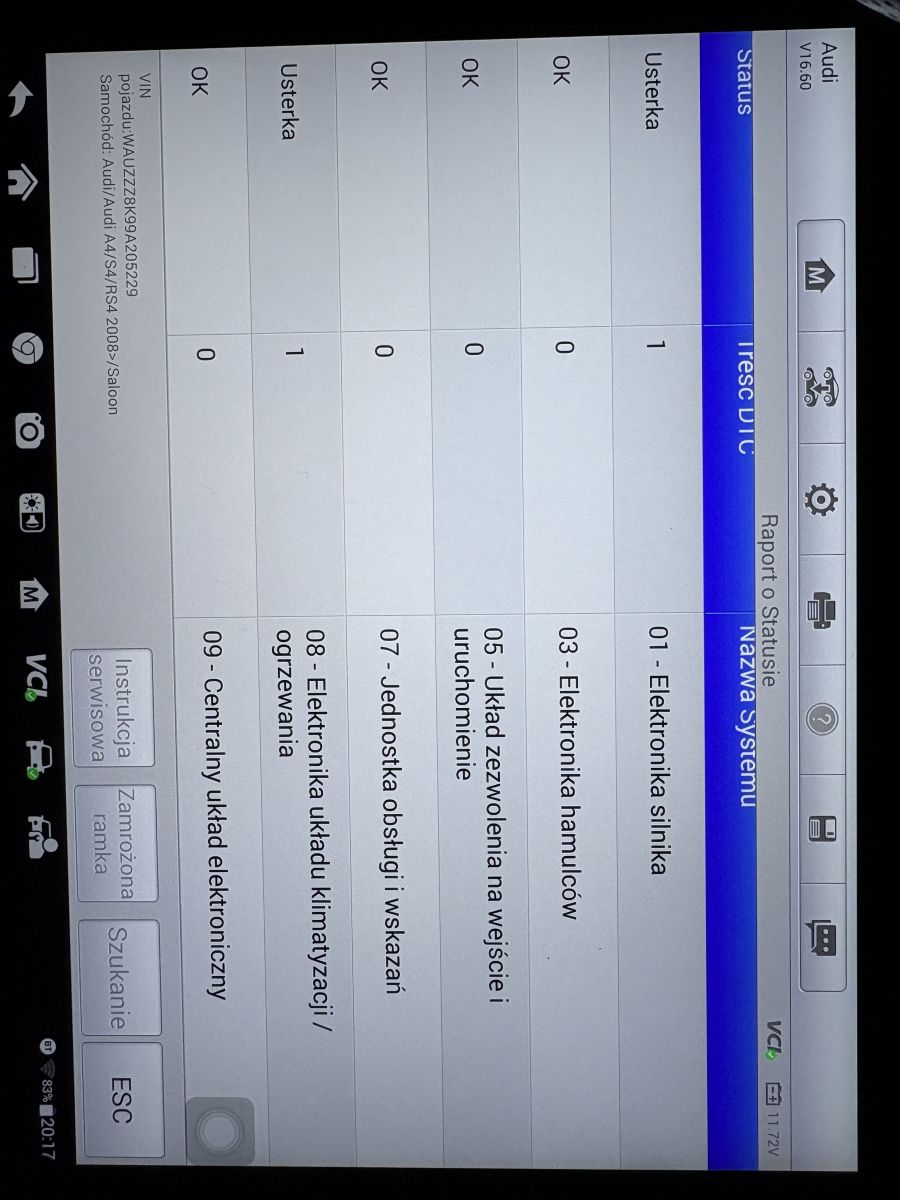

Po wymianie pompki błąd znikł lecz wyskakuje następny podobny
P261C00
Chyba przyjdzie mi pruć instalację 😓
