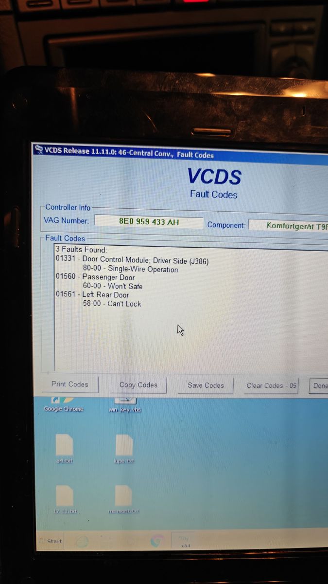

Panowie bo już mi ręce opadają. Non stop mam jakieś głupie błędy w MK dotyczące zamków. Przelotki sprawdzone, zamki nowe, (w starych zamkach sprawdziłem mikrostyki i też są ok, ale kupiłem nowe zamki dla pewności), a błędy raz się pokazują raz nie (najczęściej "won't safe). Chciałbym sprawdzić ciągłość przewodów od kostki zamka do MK. Potrzebuje jakiś schematów lub czegoś podobnego ci by mi w tym pomogło.
Dodam jeszcze, że światło w środku, lampki pod fotelami oraz w drzwiach świecą tak jak mają świecić oraz na FIS jest informacja o otwarciu poszczególnych drzwi.
Ewentualnie może ktoś ma 100% sprawny zamek  np. lewy tył. Nie mam tylko problemów z prawem tyłem.IMG20251027170814.thumb.jpg.444ec522c7b92ad3c69f3777e5f2d936.jpg

Problem z linią can, masz te cienkie przewody w dobrym stanie w kostce po stronie kierowcy? Chodzi o moduł w drzwiach, może woda się tak dostała i zaśniedziało?
psikałem wszystkie kostki "kontaktem", raczej żadnych uszkodzeń przewodów tam nie zauważyłem, ale już ciemno było. Dlatego najchętniej sprawdził bym ciągłość przewodów między poszczególnymi zamkami a MK, ale nie wiem które piny od zamków idą na piny MK

Zamiennik sam w sobie może podawać zły sygnał po can. Zamek sam w sobie będzie działać bo dla niego jest tak zrobione, że najprostsze instrukcje my wystarczą, sterownik jednak może być już bardziej wybredny. Dlatego też (niestety) szuka się albo Ori nowych, albo używanych sprawnych zamków, bo one mają elektronikę taką, jak trzeba. Co padło w starym zamku?
w starym zamku raz na czas nie było info na fis i nie świeciła się lampka w środku - błędy podobne jak teraz won't safe/unlock.
ale rozebrałem już te stare zamki i przelutowałem ponownie piny przy mikrostykach i niby jak sprawdzam miernikiem przejścia z mikrostyków do wtyczki to jest ok

Jeszcze się tak zastanawiam, czy może błąd 01331 może powodować problem w pozostałych zamkach - czy byłoby to możliwe??
Jak najbardziej, wyciągnij sobie całą wtyczkę z tej przelotki i dokładnie sprawdź przewody, na bank te cienkie będą poprzerywane.
