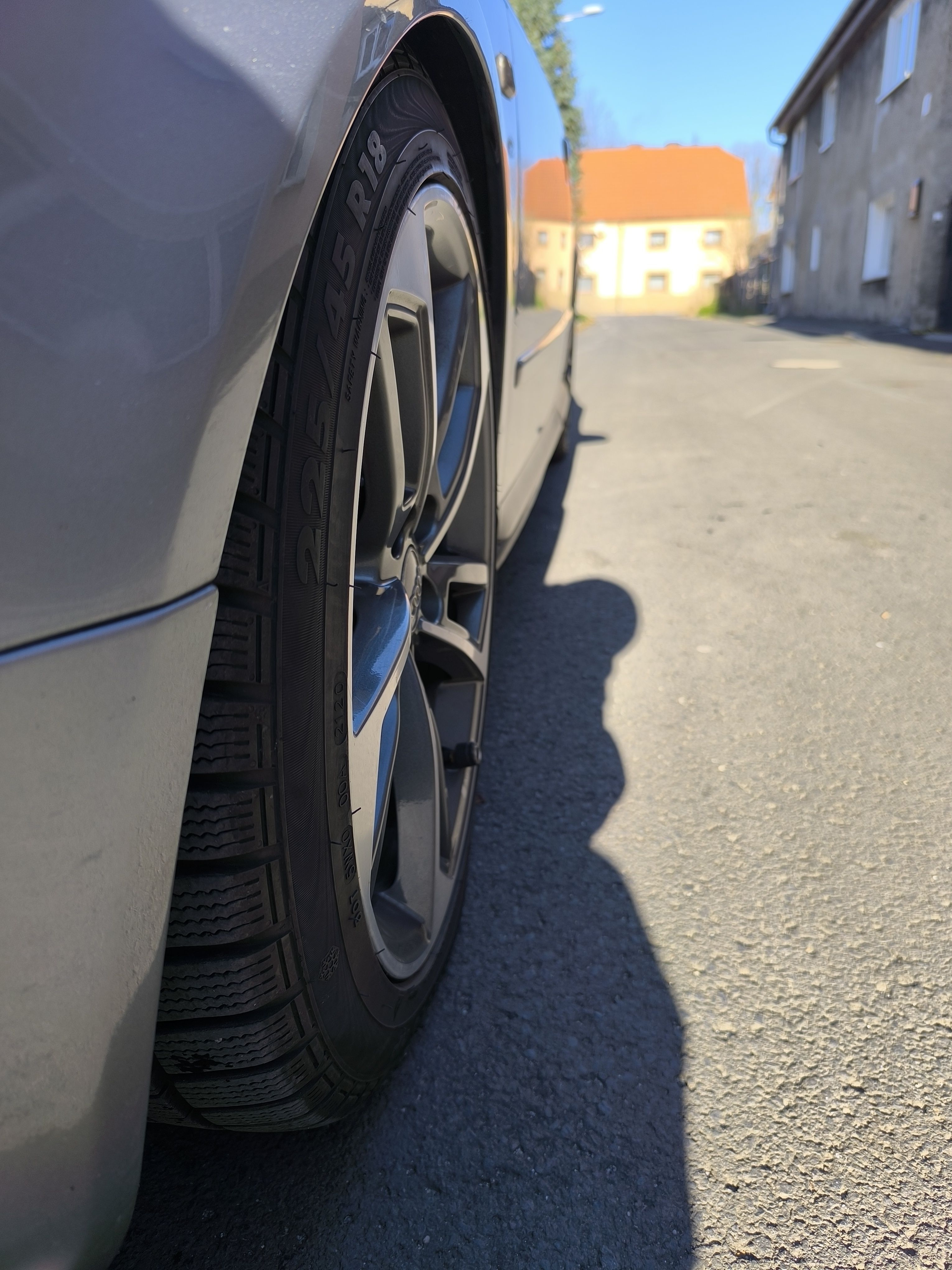

Ja mam na zimę 225/45r18 na feldze 8 cali i nie ma tragedii z naciągiem
Dzięki za przesłane zdjęcie👍 bardzo mi to rozjaśniło sytuację.
Dla mnie naciąg jest jednak widoczny, więc będę celował w 7,5J.
