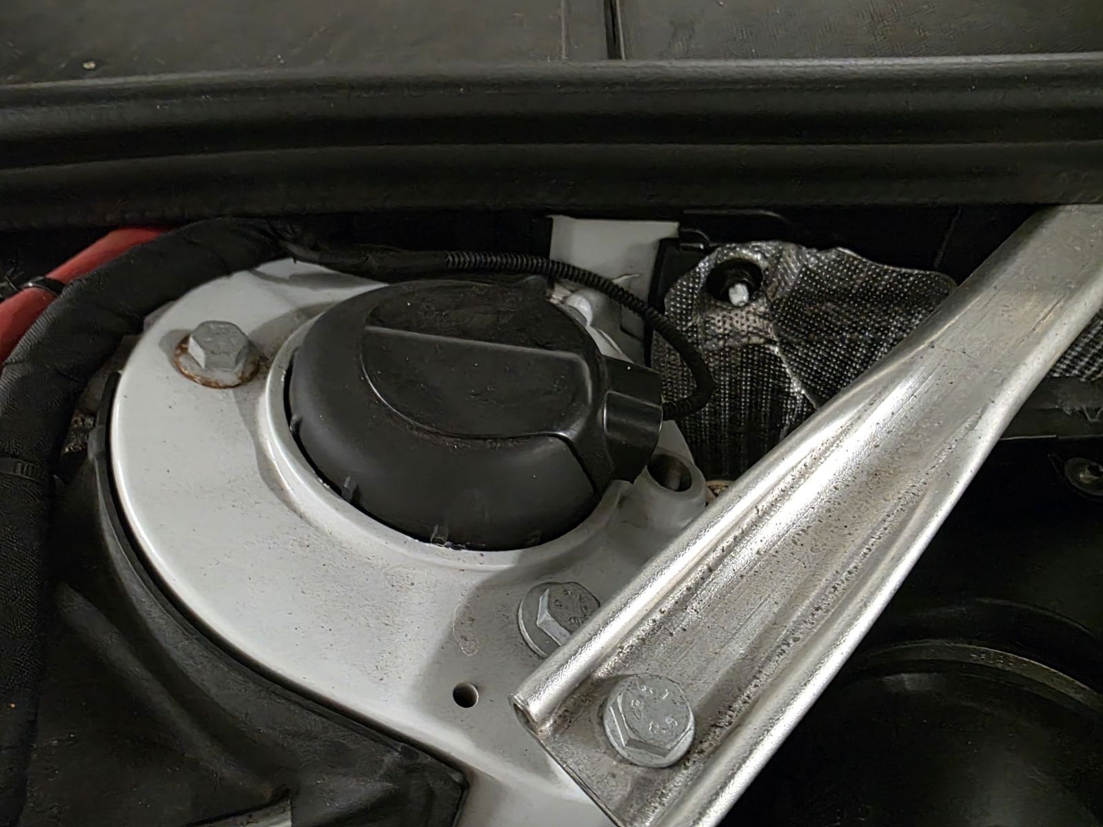

Masz aktywne zawieszenie?
Posiadam fabryczne Audi Drive Select, nic więcej tzn, nie mam pneumatyki.
Edytowane przez RobertS73
W B9 nie ma i nie było pneumatyki. Były tylko aktywne zawieszenia magnetic ride.  Pytam czy je masz u siebie, bo w kodowaniu masz zaznaczone. Jesteś pewny,  że go nie masz?
Otwórz maskę i sprawdź. Posiadając aktywne zawieszenie z amortyzatorów u góry (na kielichu) wychodzi przewód jak na zdjęciu.
Nie 100% nie mam aktywnego zawieszenia, na kielichach są tylko zwykłe zaślepki z tworzywa - bez jakichkolwiek przewodów.

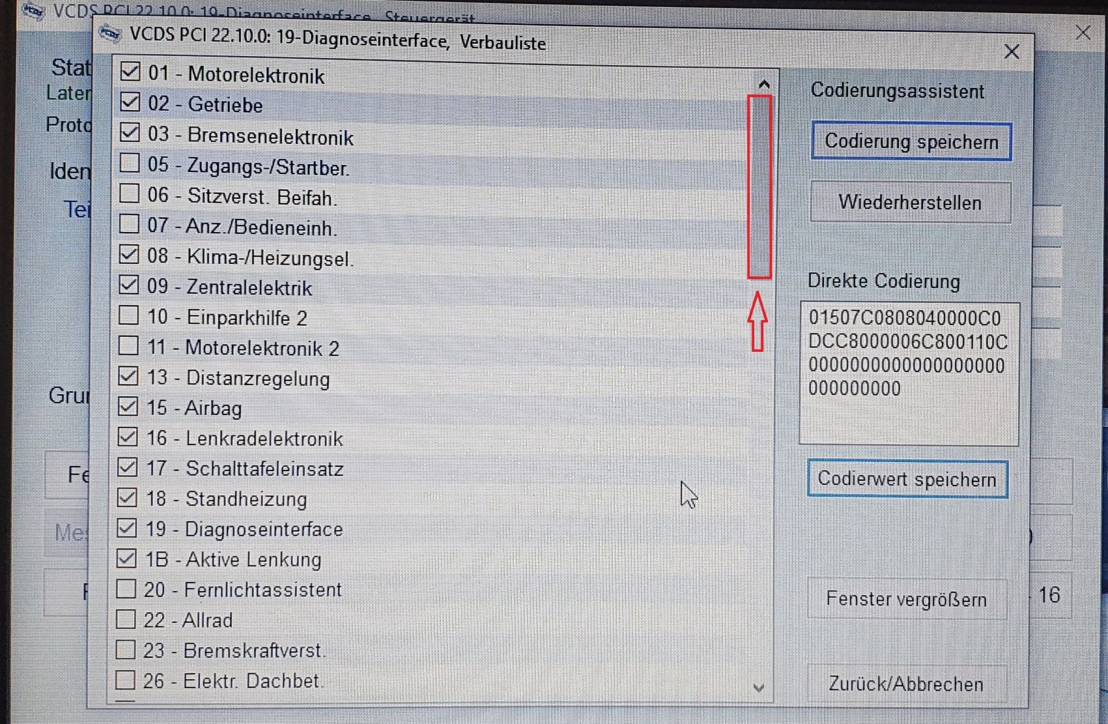

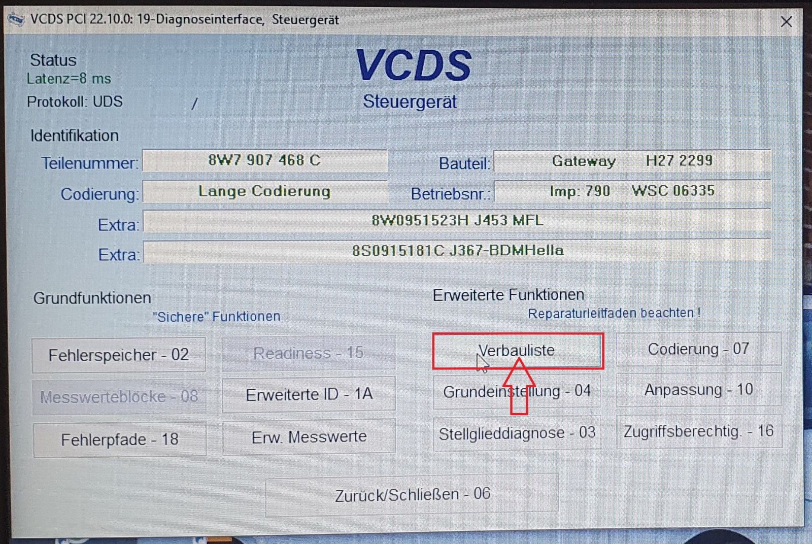

Wejdź w sterownik Gateway 19,
następnie w listę urządzeń,
i wrzuć zdjęcia z wszystkich zawartych tam sterowników.
Musisz scrollowac w dół aby zrobić zdjęcia całej listy.
