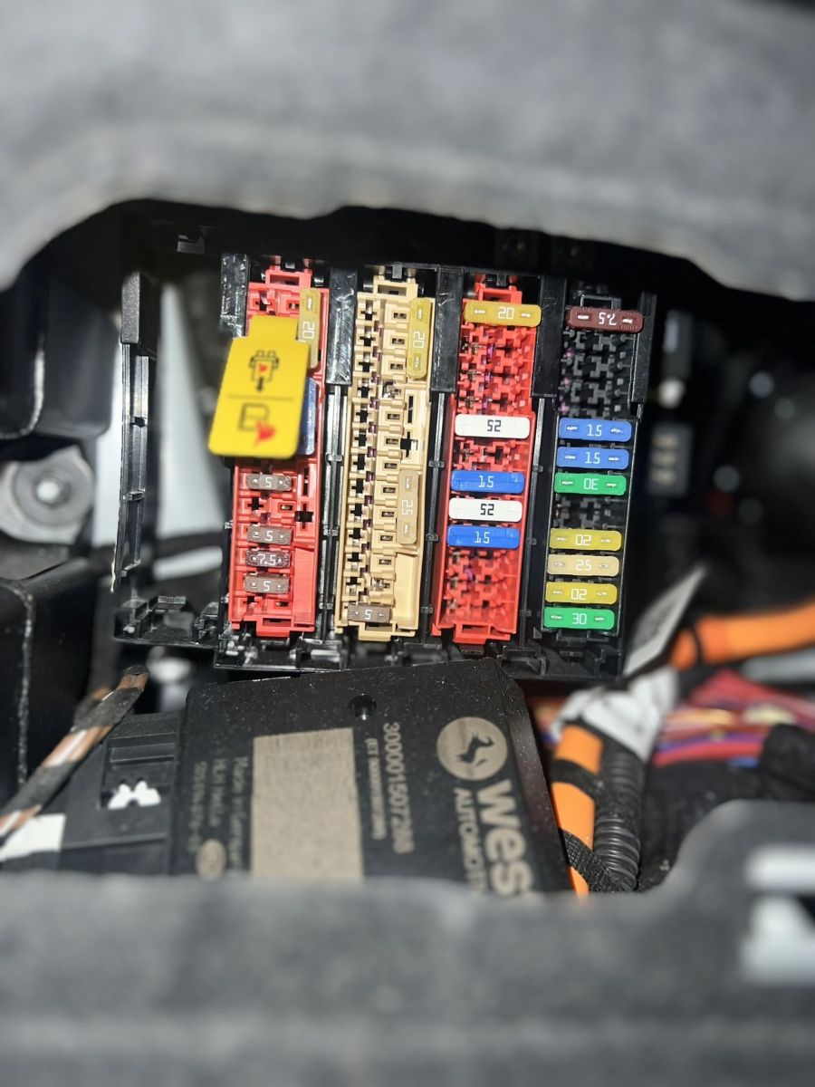

zgubiłem kluczyk a auto się ładuje. Po otwarciu auta bez kluczyka (gość przyjechał i się włamał do zamka) wszedłem do bagażnika by dostać się do bezpieczników przy ładowarce. Widzę taki widok, jak poniżej. Który bezpiecznik odrygluje ładowarkę?

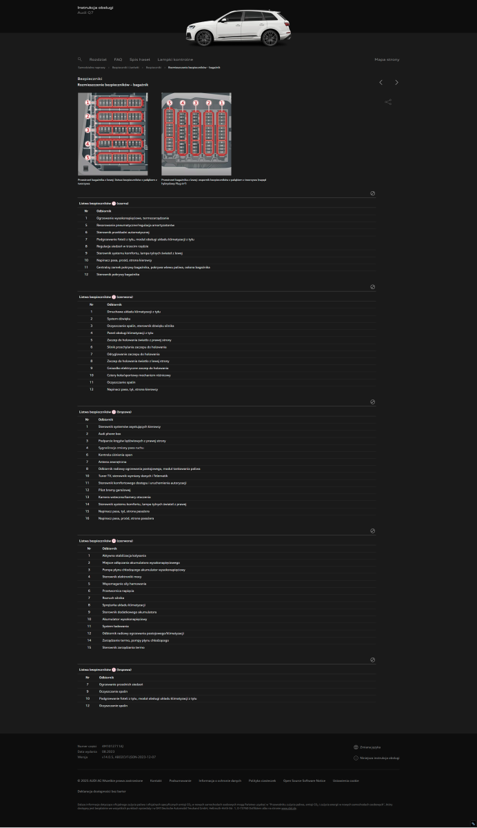

Uwaga - nie ma nigdzie instrukcji do tego modelu! Ani w Interneci, ani w autoryzowanym serwisie auta. Wszystkie instrukcje pokazują inny rozkład bezpieczników. Dodaje zdjęcie instrukcji.

Ten z żółtą tabliczką plastikową.
Przekierowuje na ownersmanual.audi.com skąd pochodzi powyższy screenshot :(
wyciągnęliśmy go i nic

Ale bezpieczniki to są po prawej stronie, a linka po lewej.
21 minutes ago, Hugo said:
Ale bezpieczniki to są po prawej stronie, a linia po lewej.
bezpieczniki są po lewej stronie i są przy samym gnieździe ładowania, które również jest po lewej stronie auta.
