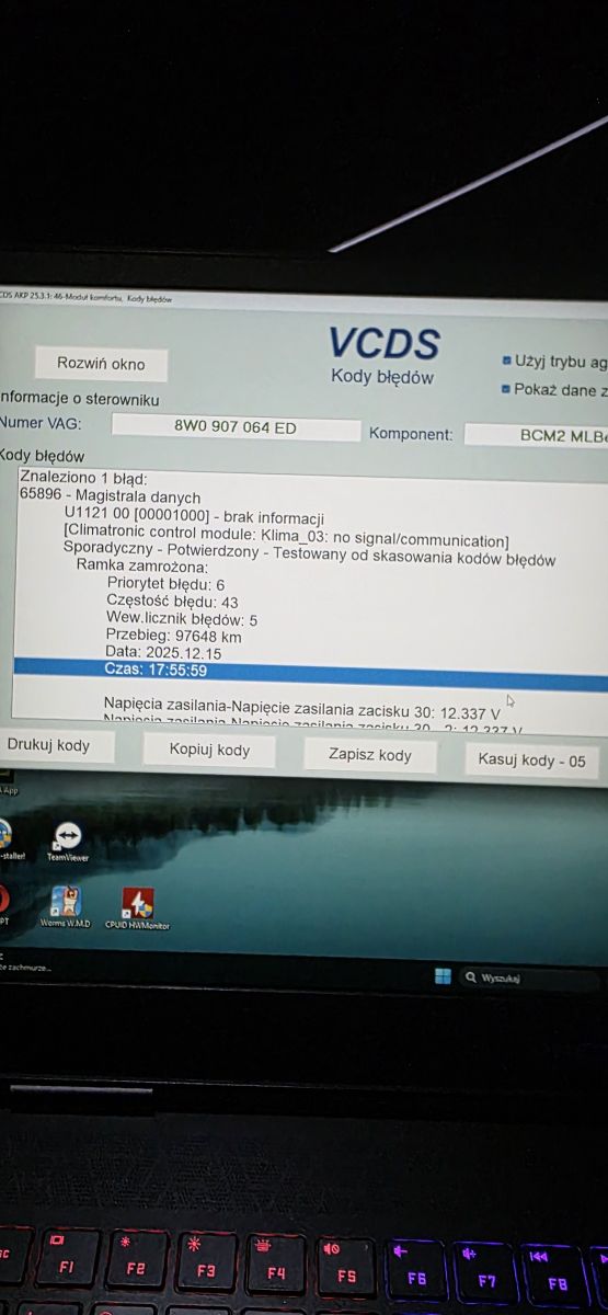

Błąd 65986 w Audi Q7 3.0 TFSI
Audi Q7 4M 2018r. z usa 3.0 tfsi
Blad wyskakuje zaraz po zapłonie czy to odpalam auto czy tylko zaplon blad ciągle sie pojawia.
Co sie dzieje ?
Czesc dziekuje za zainteresowanie
Ogólnie zadnych innych bledow nie ma tylko ten blad sie pojawia podczas zaplonu nawet bez odpalania silnika.
Auto jest z usa, co to moze byc ?
Bardzo dziekuje za pomoc

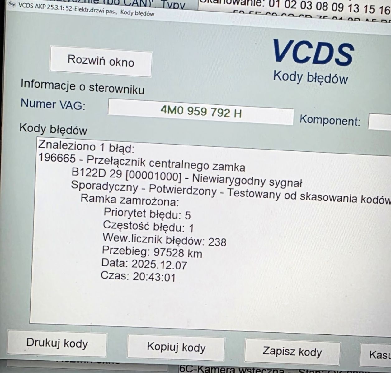

Auto bylo delikatnie stuknięte w tyl ale pęknięty zderzak posklejalem i założyłem oryginalny. Czasami byl blad pierwszego czujnika parkowania tyl ale docisnalem bezpieczniki i juz nie wraca, czasami raz na miesiac wyskoczy blad zamka pasażera chyba jest do wymiany ale jeszcze dziala to tak jeżdżę

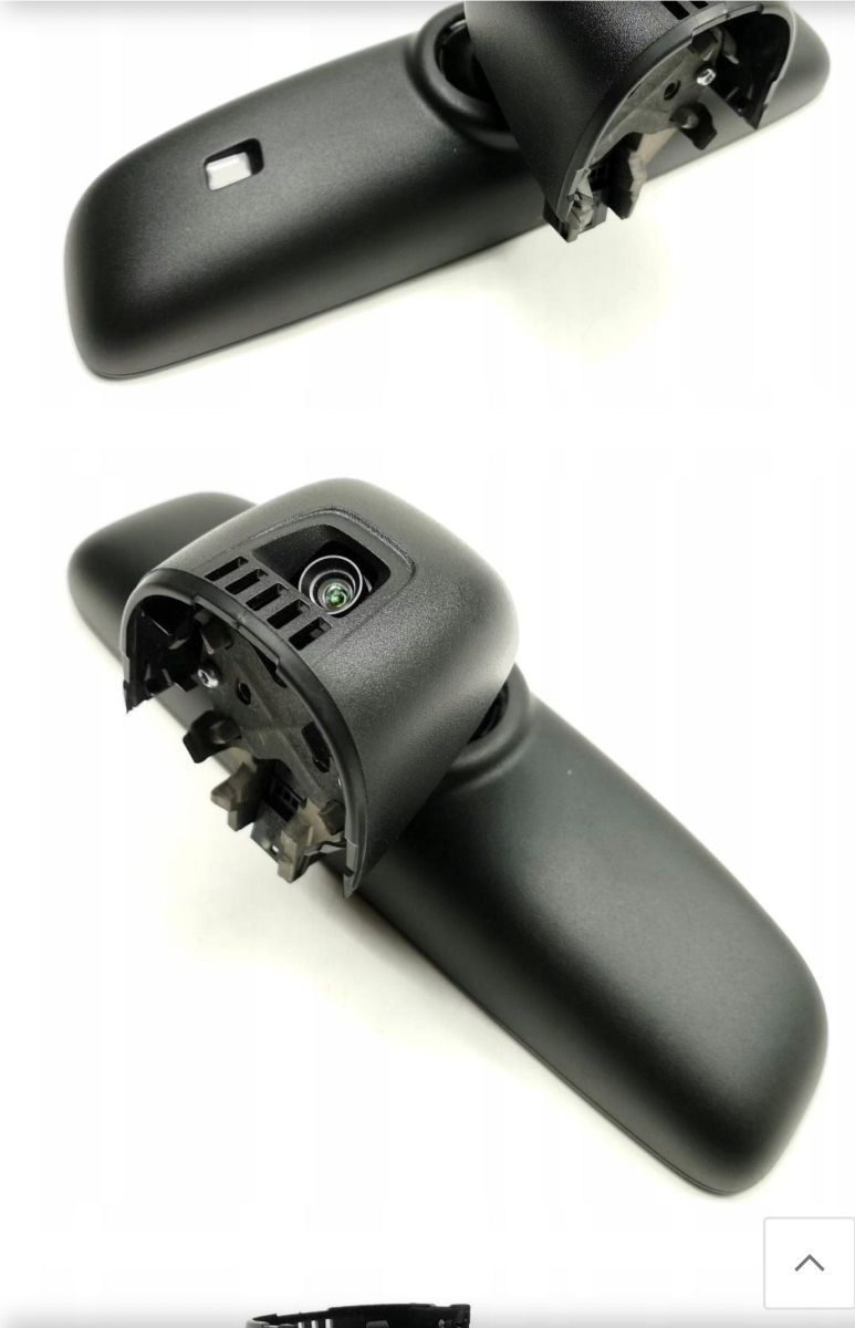

A moze w lusterku jest problem, jak bylo wymieniane, moze powinno byc z kamerą wbudowaną oryginalnie a u mnie nie bylo kamery. Moze takie powinno byc:
Gdyby lusterko/czujnik był "zły" (np. wersja pod kamerę, której auto nie obsługuje, albo uszkodzona elektronika), to zazwyczaj błąd byłby stały. Miałbyś ciągle "Brak komunikacji" albo "Niewiarygodny sygnał".
Fakt, że wartości raz się pojawiają, a za chwilę znikają, wskazuje na problem fizyczny (stykowy), a nie na zły model części.

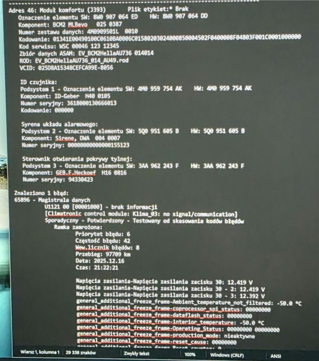

Co do tego bledu Climatronic no signal o kotry pytałem to sprawdziłem i co zostało wykluczone:
Masa / instalacja – sprawdzona
Akumulator / spadki napięcia – OK
CAN fizycznie – OK
Moduł Climatronic – brak błędów, poprawna praca
ODIS nie generuje test planu (brak usterki funkcjonalnej).
Kluczowa obserwacja:
Błąd pojawia się dokładnie w momencie wygaszania Virtual Cockpit
Zapłon wyłączony, drzwi otwarte, auto stoi
Tester (ODIS) podpięty – błąd wyskakuje idealnie w chwili gaśnięcia zegarów
Wygląda to na przejście Terminal 15 → post-run → pre-sleep
Wygląda na niespójność czasową w fazie usypiania sieci, gdzie BCM2 wykonuje ostatni polling CAN, a Climatronic przechodzi już w standby → zapis U1121 jako artefakt logiczny.

1. Modyfikacja timingu przez Gateway (J533) i BCM2
W architekturze Audi Q7 (4M) parametry czasowe usypiania szyny CAN są zaszyte głęboko w logice Gatewaya i rzadko są wystawione jako otwarte kanały adaptacyjne.
Gateway (J533): Możesz sprawdzić kanały adaptacyjne związane z "Energy Management" oraz "Bus sleep delay". Istnieją tam parametry definiujące czas oczekiwania na przejście w stan Busruhe, ale działają one globalnie dla całej magistrali, a nie dla konkretnego węzła (Climatronic). Zmiana tych wartości jest ryzykowna – może prowadzić do nadmiernego drenażu akumulatora, jeśli sieć nie "zaśnie" poprawnie.
BCM2 (J393/J519): Tutaj warto poszukać ustawień dotyczących "Terminal 15 nachlaufzeit" (czas podtrzymania zacisku 15). Jeśli Climatronic "myśli", że T15 już zgasło, a BCM2 wciąż wykonuje polling diagnostyczny, powstaje właśnie taki artefakt.
Zachowanie diagnostyczne: Pamiętaj, że podpięty tester (ODIS) sam w sobie wymusza stan "Diagnosis Active", co sztucznie podtrzymuje niektóre moduły. Jeśli błąd wyskakuje mimo podpiętego testera, sugeruje to, że sterownik J255 ignoruje sygnał Keep Alive z Gatewaya.
2. Różnice wersji SW (Software) – kluczowy trop
Niespójność wersji oprogramowania między BCM2, Virtual Cockpit a Climatronic jest najczęstszą przyczyną tego typu błędów w platformie MLBevo.
TPI (Technical Product Information): Istnieje szereg biuletynów technicznych Audi dotyczących "sporadycznych błędów komunikacji Uxxxx", które nie powodują usterki funkcjonalnej. Rozwiązaniem jest zazwyczaj Update (SVM) sterownika Climatronic lub Gatewaya do najnowszej rewizji.
Virtual Cockpit (VC): Moduł ten pełni rolę głównego wyświetlacza informacji z szyny komfortu. Jeśli VC ma nowszy soft niż Climatronic, może wysyłać komendę Go to Sleep w sposób, którego starszy soft J255 nie interpretuje poprawnie jako sygnału do bezpiecznego zamknięcia komunikacji, lecz jako nagłe zerwanie linku.
3. Sugerowana strategia postępowania
Zanim zaczniesz modyfikować timingi, co może przynieść nieprzewidziane skutki dla gospodarki energetycznej auta, rozważ następujące kroki:
Sprawdzenie wersji oprogramowania (SVM): Porównaj wersję SW Twojego sterownika klimatyzacji z najnowszymi dostępnymi w bazach Flashdaten. Bardzo często zmiana z wersji np. 0070 na 0080 rozwiązuje problem timingów post-run.
Analiza sygnału "Clamp 15" w J255: Sprawdź w blokach pomiarowych Climatronic, jak widzi on status zacisku 15 w momencie gaszenia zegarów. Jeśli J255 widzi "OFF" ułamek sekundy wcześniej niż Gateway, mamy winowajcę.
Ignorowanie artefaktu: Jeśli ODIS nie generuje test planu i nie masz żadnych objawów (np. resetowanie nastaw klimatyzacji, błędy klap), wielu techników Audi uznaje to za "logic-induced fault", który jest cechą, a nie wadą oprogramowania danej rewizji.
