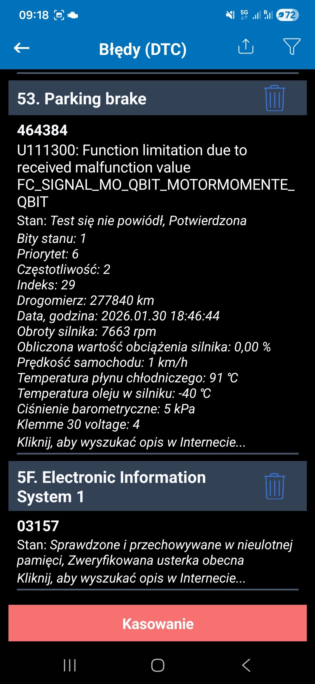

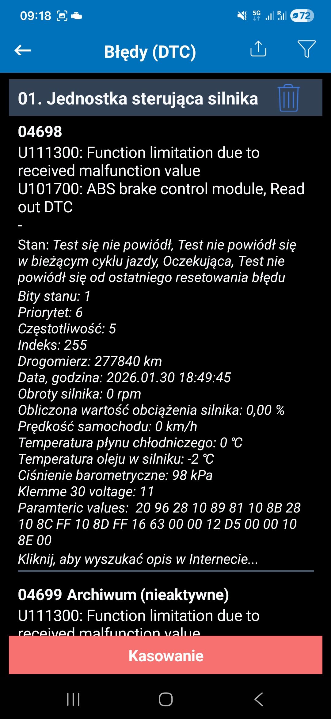

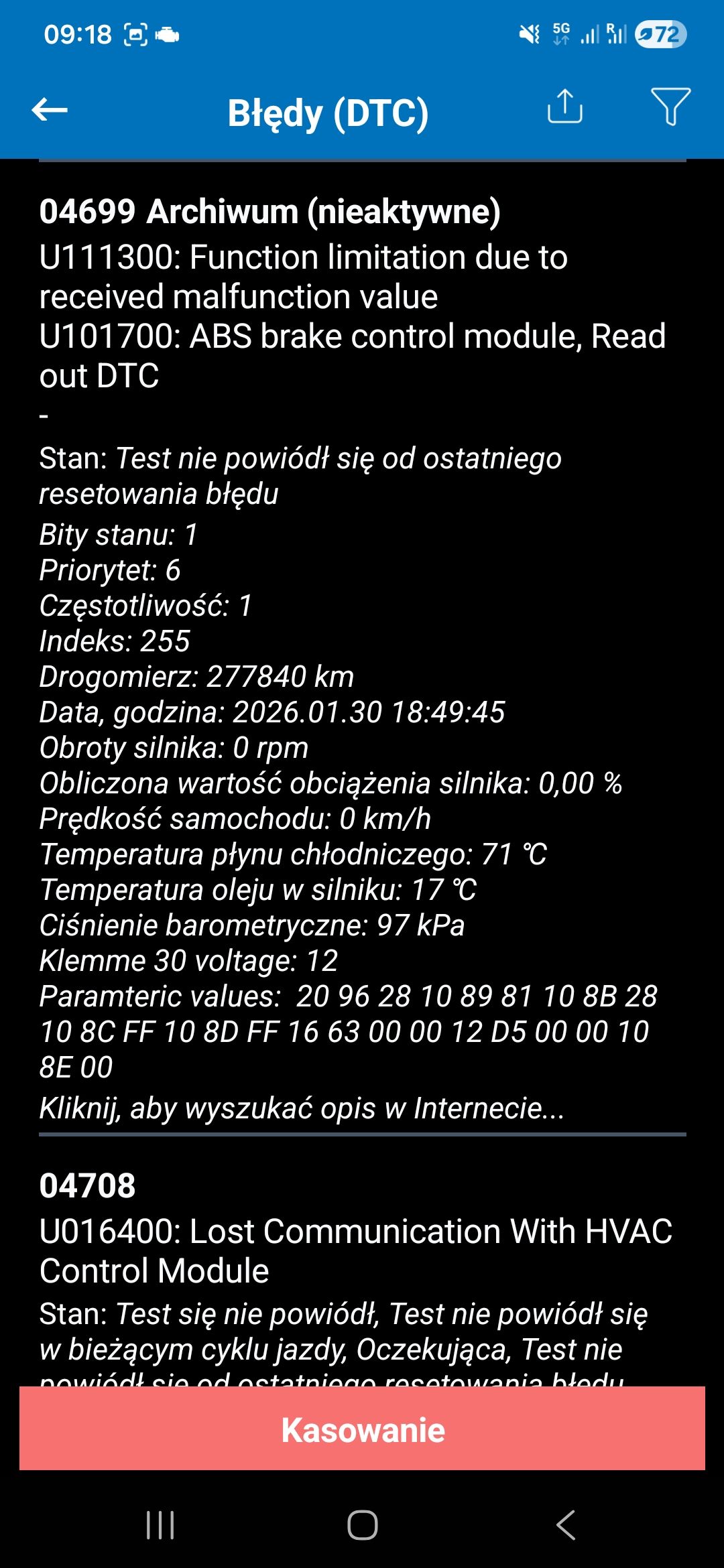

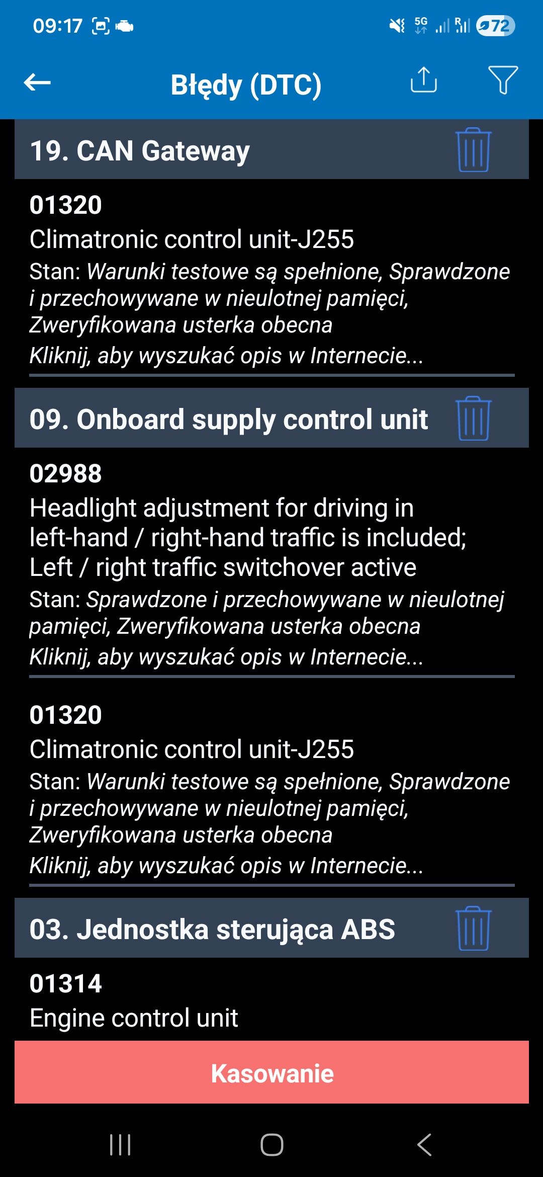

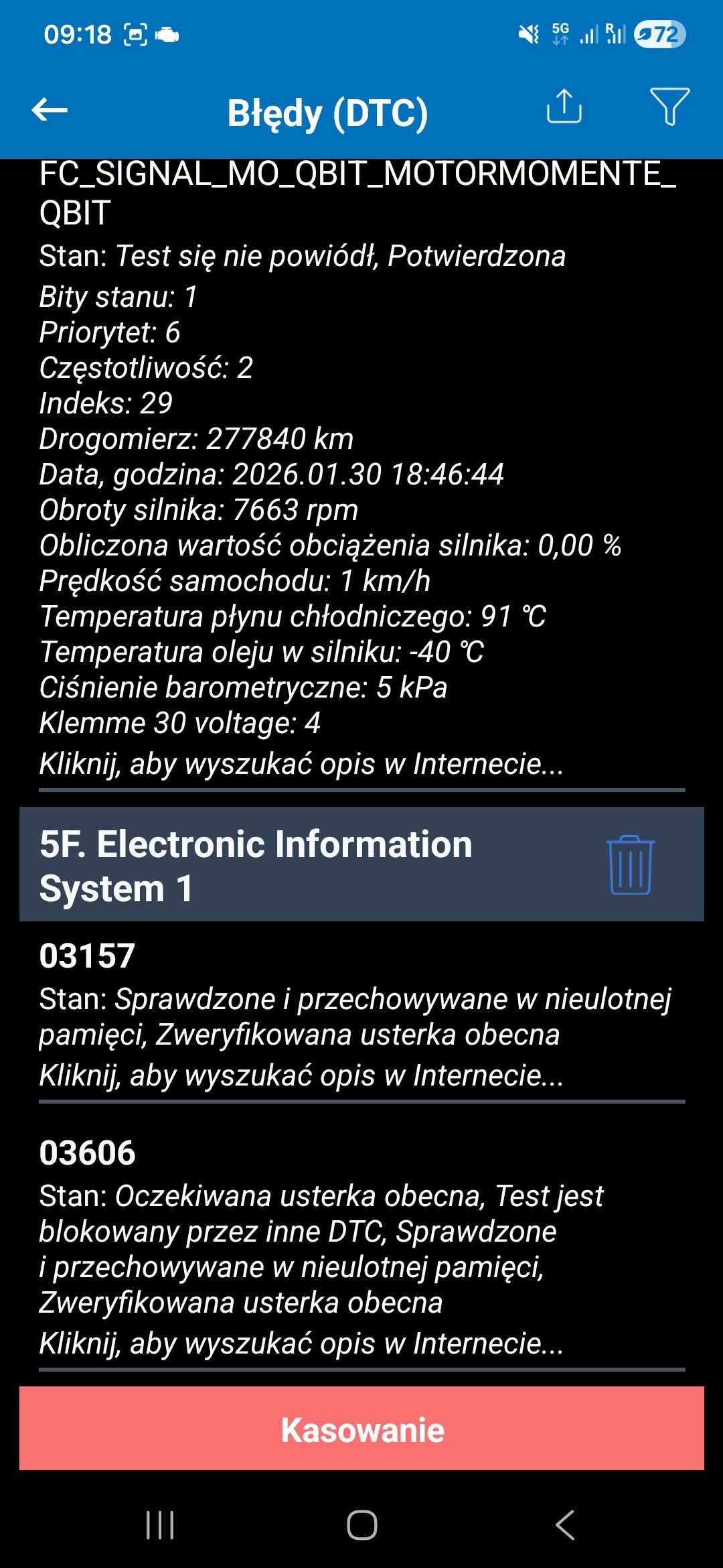

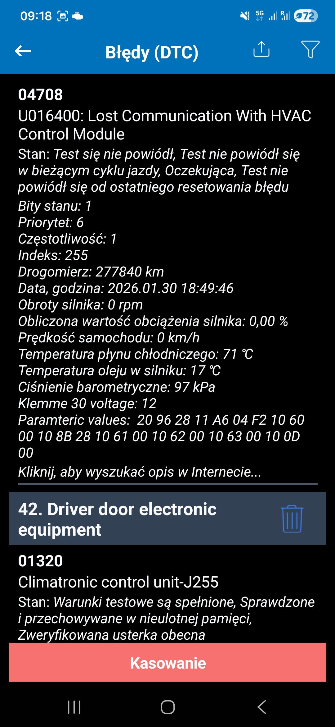

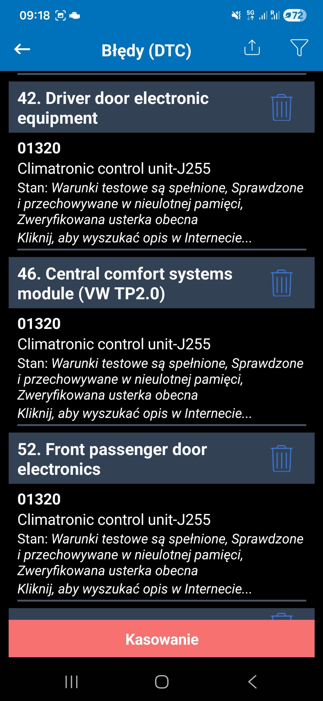

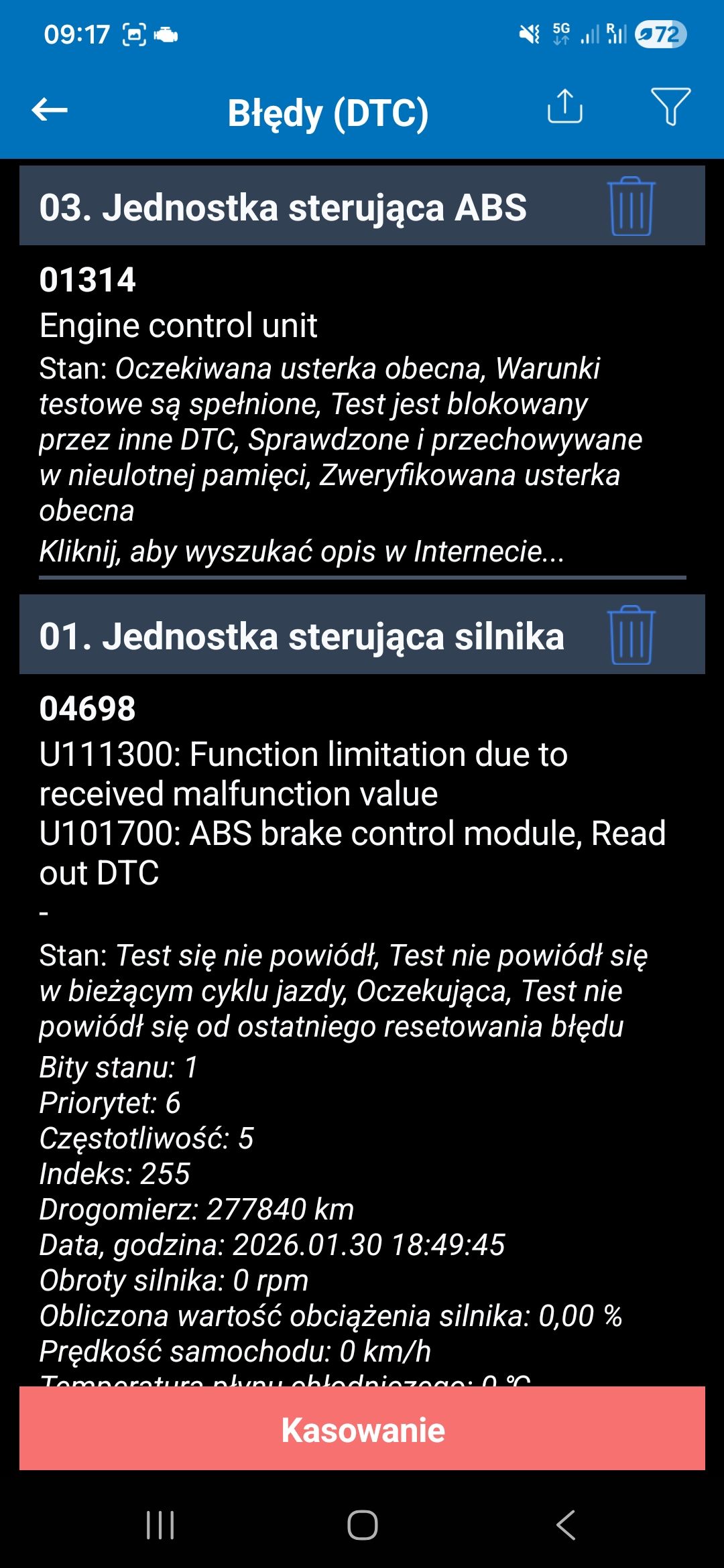

Po zaparkowaniu i wyłączeniu silnika, wyjęciu kluczyka, nawiew co jakiś czas impulsowo się włączał i wyłączał. Nawet po zamknięciu samochodu kluczykiem. Odłączyłem na noc aku, by się nie rozładował przez klime i dzis rano podłączyłem na nowo. Klima się samoczynnie nie włącza ale i w ogóle się nie włącza. Wygląda dead. W załącznikach dodaje zrzuty błędów z carscanner.
Proszę o poradę, czy to ja zawiniłem po wpięciu tej wtyczki czy może klima juz padała? Jakie są opcje naprawy?

Podłącz auto pod urządzenie diagnostyczne, a nie pod zabawkę. Następnie wykonaj pełny auto-scan i go tutaj wrzuć.
Wygląda że nie ma łączności z modułem klimatyzacji. Działa Ci panel od klimy?
Hej. Panel od klimy nie działał. Ogólnie jak narazie znalazłem przyczyne - przepalony bezpiecznik sterownika klimy. Wymieniłem na nowy i wszystko ożyło. Tyle że ożyło na jakichś 30 minut jazdy. Gdzieś ewidentnie dochodzi do przeciążenia.
Ogólnie całą zimę jeżdże na 16-18 st w wewnątrz i chyba to troche dobiło klime, że non stop musiała chłodzić (tak myślę). Zrobie dziś test na manualnym ustawieniu klimy na 21-23st i zobacze czy znowu wywali bezpiecznik czy nie. Test diagnostyczny narazie nie moge zrobić bo nie mam mozliwości. Jak narazie staram się to rozgryźć testami.
