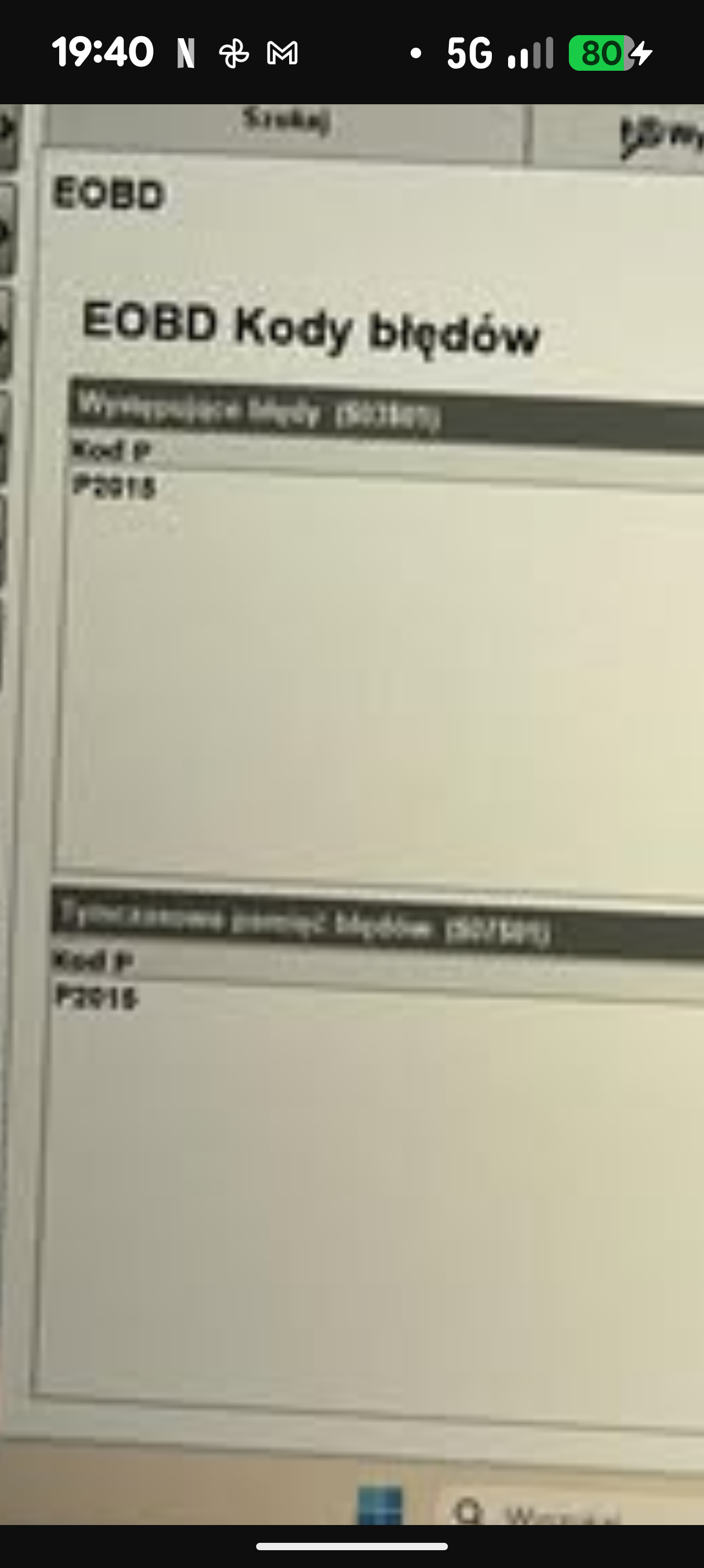

cześć, wyskoczył mi ten błąd, kilka miesięcy temu wymieniony cały kolektor, potem pojawił się znowu jakiś błąd i mechanik wymienił silniczek (zamiennik NTY czy cos takiego) od położenia klap, minęło kilka dni i pojawił się znowu ten błąd, ktoś ma jakiś pomysł? 2.0 tdi CAHA audi a5 2009, powoli kończą mi się pomysły
zregenerować ten zdjęty silnik oryginał?

Team był wałkowany, tyle, że wymieniłem kolektor, wymieniłem silniczek i nastawnik - stąd wstawiam tego posta, ponieważ sam już nie umiem znaleźć co dalej może być przyczyną
Zdjecie odpalilem na trzech urzadzeniach i na kazdym jest czytelne, może problem nie lezy w zdjeciu ;)

Nie zrozumiałeś mnie lub, jak sądzę nie chcesz zrozumieć.
Zdjęcie jest ale szczegóły w nim zawarte (a przecież one są tu najważniejsze  - nie rób z siebie durnia, że nie wiesz, o co mi chodzi) już nie.

Chyba jednak leży bo po powiększeniu efekt jest taki
Jasne, widocznie mój błąd, jak coś to jest to P2015, "czujnik/wlacznik polozenia nastawnika dlugosci kolektora dolotowego" z tym, że nie jest to VCDS, a jakiś program ktory miałem pod ręka
kolektor byl juz wymieniany, następnie pojawił się taki błąd (to juz z VCDS, zdjęcie poniżej)
zamówiłem wtedy ten silniczek, zamiennik z firmy NTY, no i po kilku dniach znowu pojawił się P2015, niestety narazie nie mialem jak podpiac do VCDS, więc nie wiem do końca o co dokladnie chodzi
Wyczytałem tutaj na forum, żeby dokupic ten nastawnik i wyregulowac go na około 99%, więc pewnie tym się zajmę w następnej kolejnosci, jesli nic lepszego nie znajde
