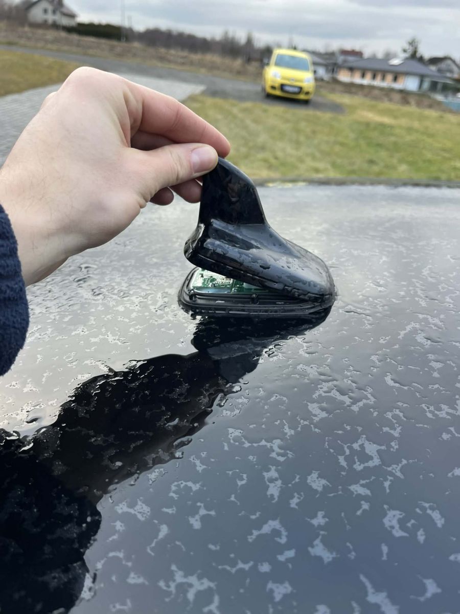

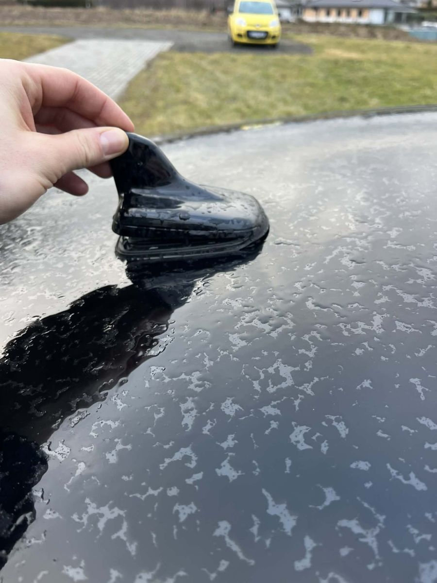

A5 F5 sportback, czy da radę jakoś łatwo to naprawić? Niestety podczas transportu antena została urwana. Jest łatwy dostęp do wymiany tego? czy trzeba rwać podsufitkę ?
Oraz czy jest możliwość jakiejkolwiek naprawy czy jedynie nowa część
2d45db14-be63-4f05-a6d9-4bc0dd4de5c0.thumb.jpg.be737e43820b2031180dcd33b0d06feb.jpgc5cd2888-14fc-4ec6-bd1c-c6f312c8cd34.thumb.jpg.f1f0842f12481707f9ede28d873abb25.jpgA
Antena do wymiany. Trzeba tylną listwę, plastiki słupków D wymontować i opuścić lekko podsufitkę.
A czy antena (taki żagielek ) jest wyłamany ?
Jeżeli tak to istnieje szansa że w miarę prosty sposób da się to przylutować z powrotem i skleić .
Ktoś kto umię posługiwać się luownicą ogarnie to w 2min.
Jak nie jest ułamana to skleić i będzie działać .
No albo opcja wymiany ... będzie akcja
A czy po wymianie trzeba coś kodować ?
Nie trzeba.
