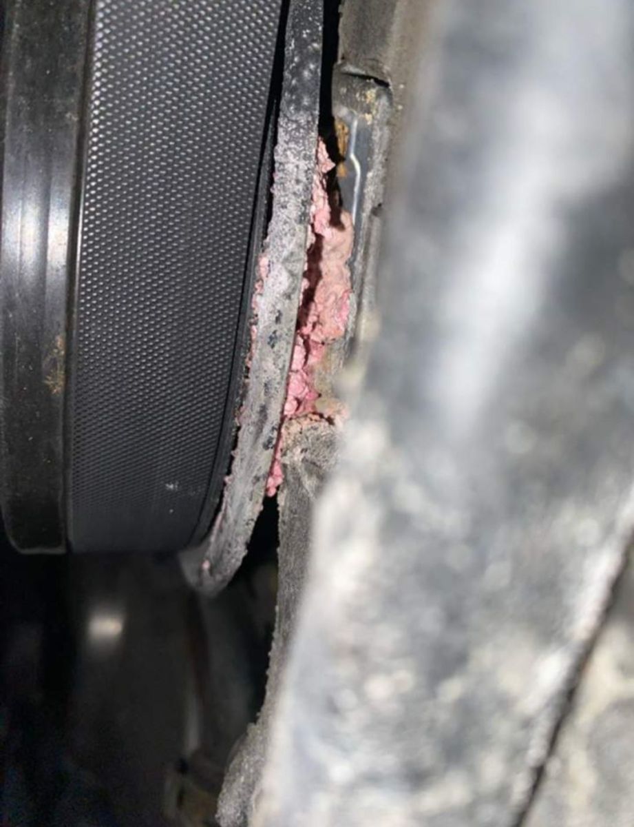

To prawda, że ten kolektor ssący bywa problematyczny? Stąd ubytek płynu?
Sprawdź przy pompie wody.

Witam! Nie sprawdzałem przy pompie wody, ale zastanowił mnie zaschnięty płyn na zbiorniczku wyrównawczym... Umyłem i znowu się pojawił, przeczytałem, że może to być wina korka. Kupiłem nowy po WIN, i okazało się że u mnie był jakiś inny założony, taki krótszy i z jedną tylko uszczelką, a w tym nowym są dwie i jest dłuższy. Dziwne... Póki co płynu nie ubywa i zbiorniczek czysty. (mechanik straszył, że prawdopodobnie kolektor ssący do wymiany 🤯
