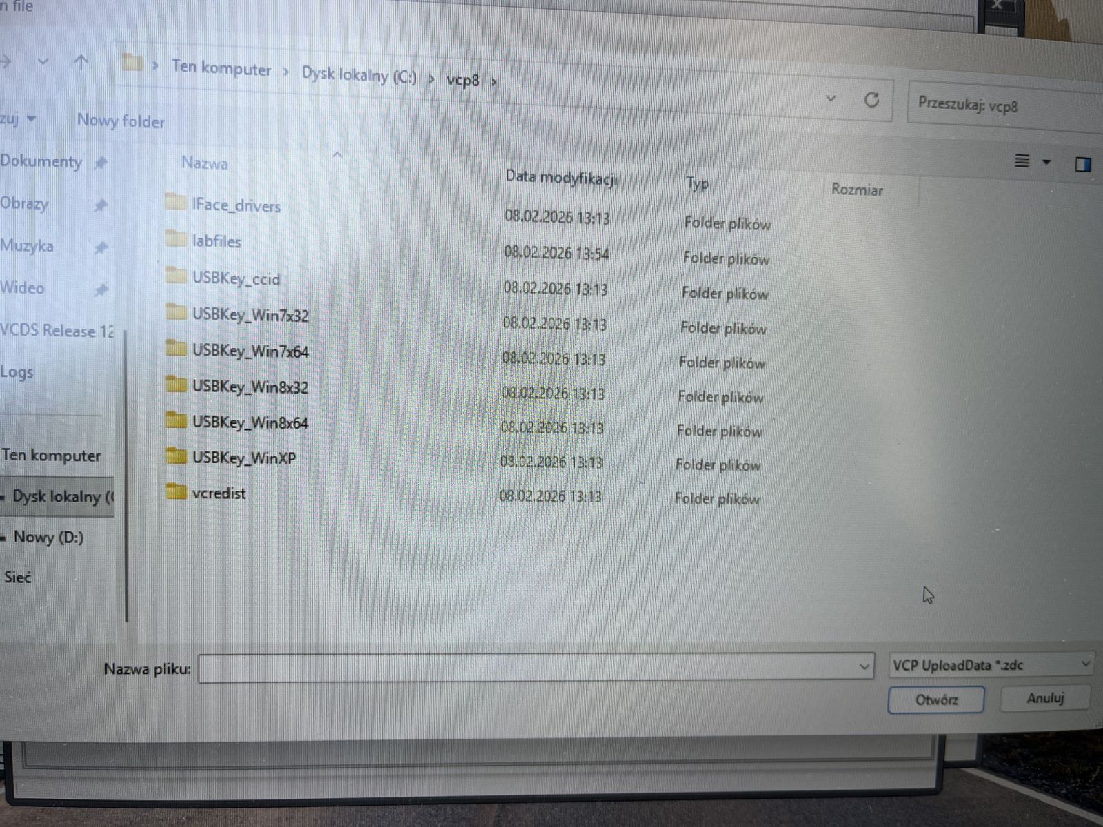

Gdy wchodzę w vcp
apps-> kodowanie bcm2 dla lamp -> wybieram a5 f5 bcm2 2.0 to nie umiem się połączyć.
Gdy próbuje bezpośrednio
Ładowanie kontenera danych -> mam połączenie następnie klikam otwórz plik , ale niestety nic tam nie widzę , szukam w folderze vcp i vcp8 ale nic nie znajduje
Dodam że bez problemu się łącze z modułem 46 z vcp i vcds

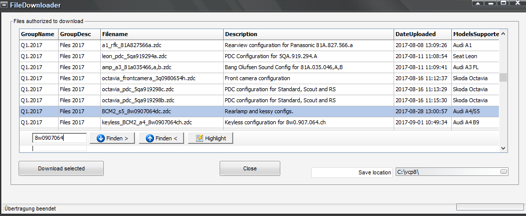

1. Pobranie pliku z VCP
Najpierw z menedżera plików VCP pobrałem odpowiedni plik .zdc.
Mam A5 F5 Sportback, ale dla mojego auta nie było dedykowanego pliku. Dostępny był tylko plik .zdc dla A4 B9 sedan, więc postanowiłem spróbować właśnie tego.
Plik pobrałem i wypakowałem do swojego folderu z plikami VCP.

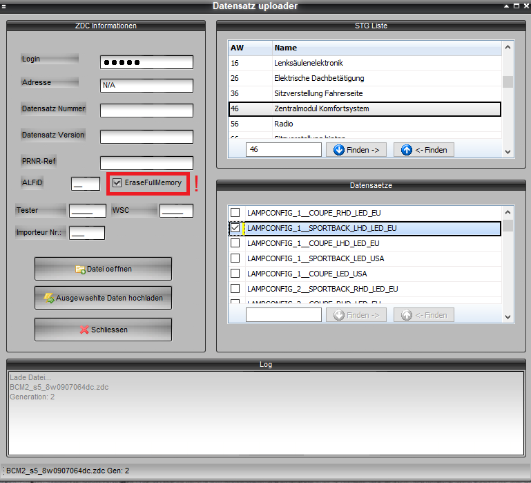

3. Ładowanie kontenera danych
Dlatego skorzystałem z opcji:
Następnie:
  • wybrałem moduł BCM (46)
  • wskazałem pobrany wcześniej plik .zdc
W plikach musiałem wybrać wersję LHD sedan A4 B9.
W paczce było 7 plików.
U mnie były z prefixami:
0, 2, 3, 4, 5, D, E
(nie wiem dlaczego nie było klasycznie 1–7, ale te właśnie były w moim przypadku).

Wgrałeś niewłaściwe pliki.
8w0 907 064 EC
To był mój sterownik, nic innego nie było dla tego numeru sterownika.
Wgrałem przetestowałem i wygląda na to , że wszystko działa.
Czy jednak czego innego powinienem użyć?
Nie możesz wgrać plików od A4 do A5. Gdyby nie było różnicy, pliki były by wspólne dla obu modelów.
W takim wypadku co zrobić Bo niestety nie ma plików dla a5.
Użyć jakiegos innego numeru ale konkretnie dla a5 sportback?
Tak, z innym indexem.
A podpowiesz którego mogę użyć ?
Za bardzo nic nie udało mi się znaleźć jedynie to, ze te końcówki powinny byc odpowiednie BC, AA, AL , pomożesz których użyc?
I zaznaczenie EraseFullMemory.
W dniu 16.03.2026 o 16:33, Muskel1 napisał(a):
