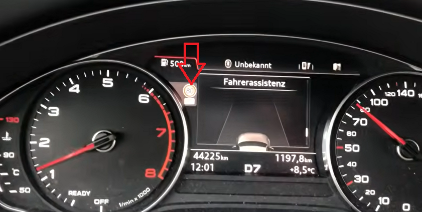

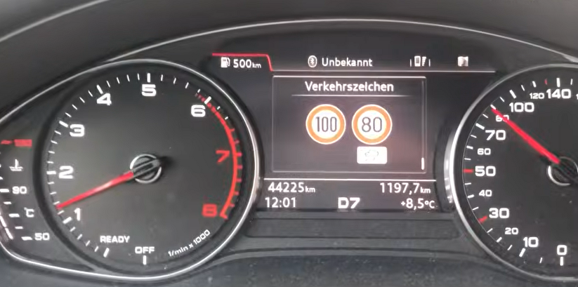

Teraz sobie czytam i zastanawiam czy ma to sens, rozpoznawanie znaków drogowych skoro nie mam VC, tylko zwykły licznik( podobno na nim nic się nie wyświetli)
Nie prawda. Wyświetla także.
Oo super , to dzięki wielkie za doprecyzowanie.

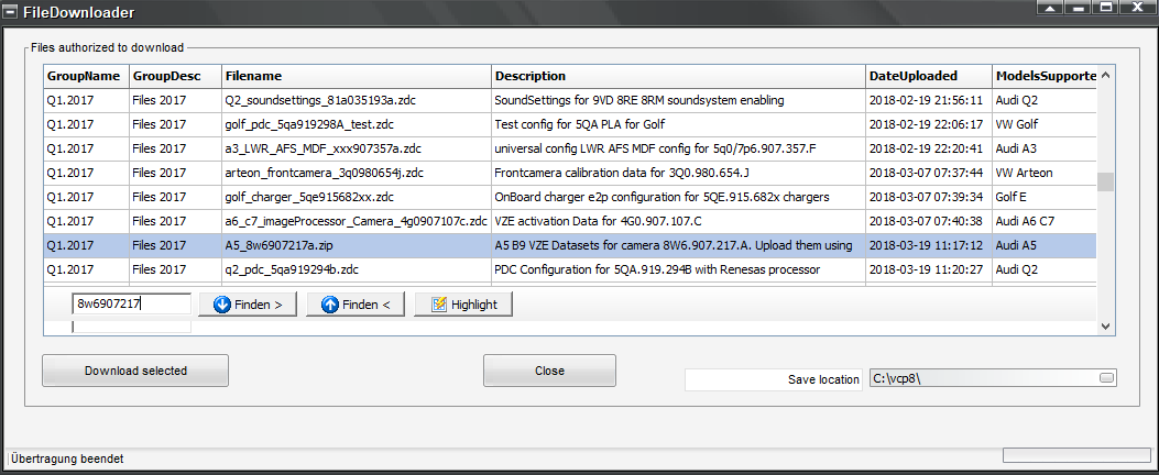

A mógłbyś jeszcze rzucić okiem na autoskan wyżej i powiedzieć jaką mam kamerkę oraz którego flasha powinienem użyć ? Całą resztę kodowań już znalazłem

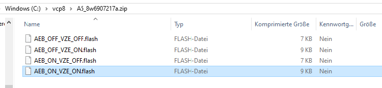

Po rozpakowaniu musisz za pomocą flashera ten załadować do sterownika kamery.
