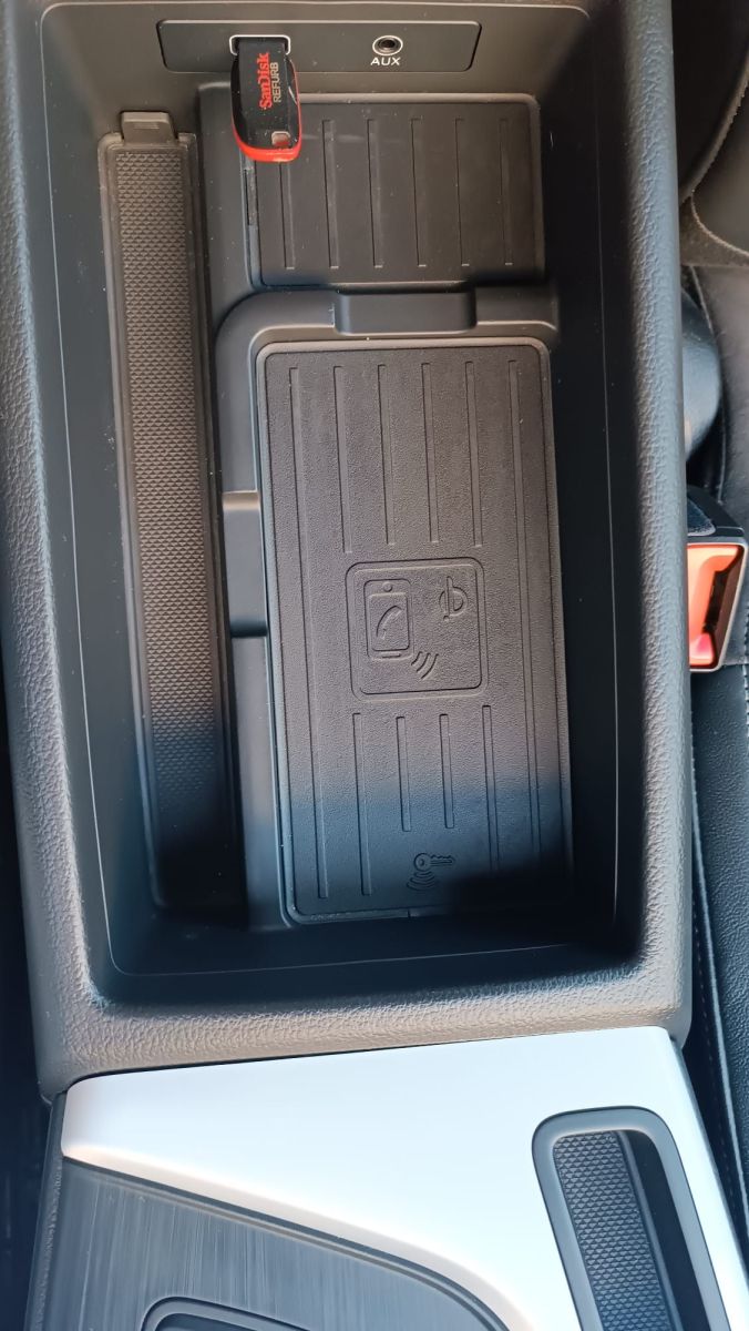

Witam, moze mi ktos podpowiedziec jak zlokalizowac przyczyne tego bledu: czy to moze byc wina anten w tylnim zderzaku 4m0 035 507 , nie chce kupowac i wszystkiego sciagac jak to nie to?
Znaleziono 1 blad:
3086 - Antena uchwytu telefonu
B1564 01 [00001001] - Usterka elektryczna
Potwierdzony - Testowany od skasowania kodów bledów
Ramka zamrozona:
Priorytet bledu: 4
Czestosc bledu: 1
Wew.licznik bledów: 67
Przebieg: 157049 km
Data: 2026.03.30
Czas: 09:39:18
Napiêcie zacisku 30: 12.3 V
Status telefonu-Diagnoza anteny: OK.
Status telefonu-Diagnoza mocowania uchwytu telefonu: niezamkniête
Status telefonu-Telefon komórkowy w uchwycie (Cradle): nie w³o¿ono
Status telefonu-Uchwyt telefonu komórkowego (Cradle): niezamkniête

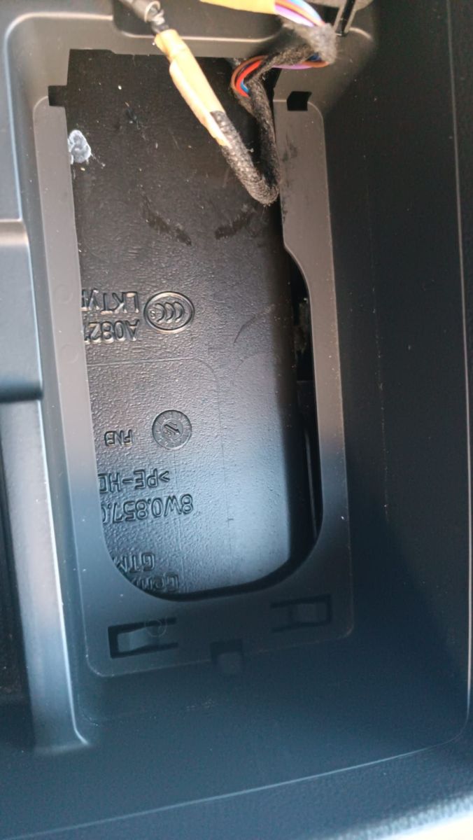

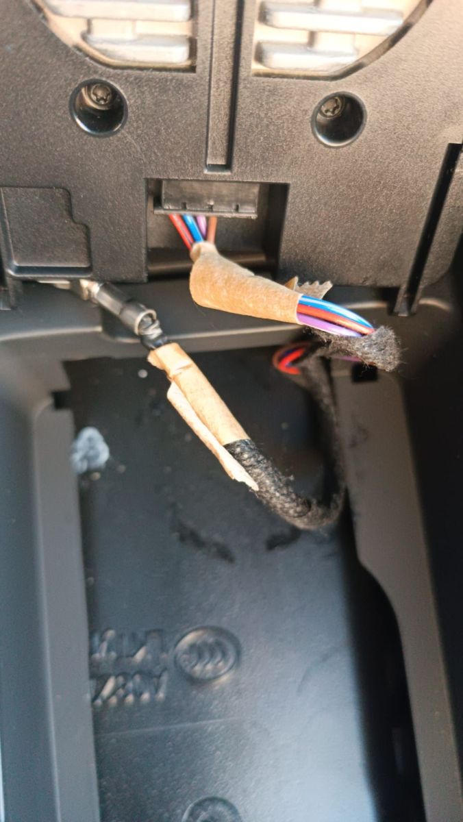

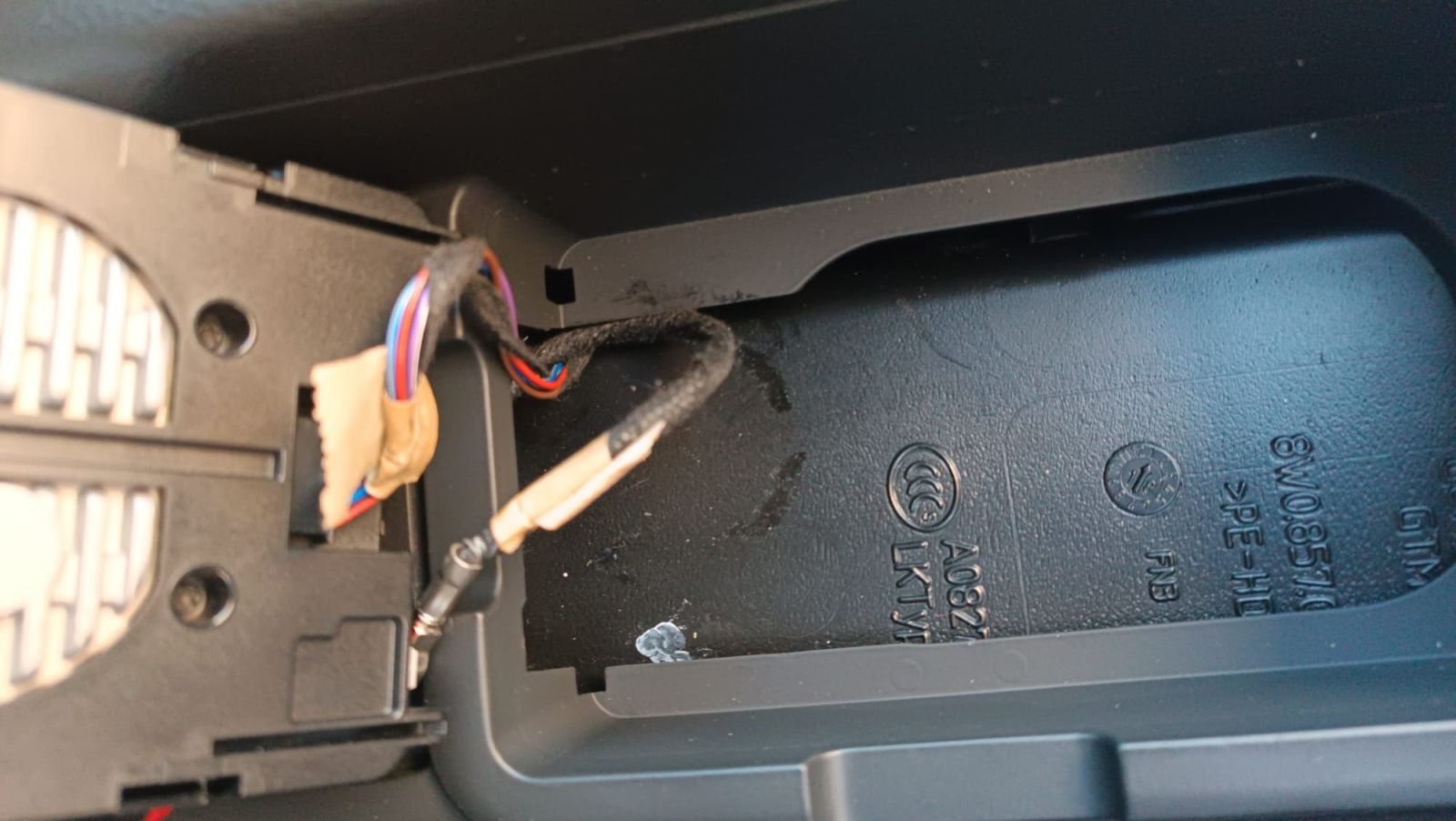

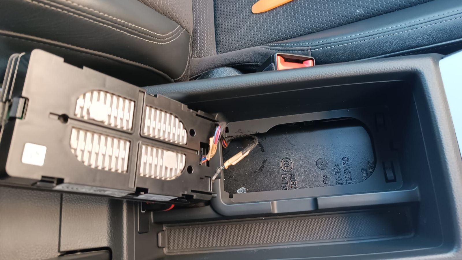

Wiązka do niej do sprawdzenia.
Wizualnie wyglada ok moze jest troche kleisty na malym kawalku ale uszkodzenia nie widze. Moze ktos podpowiedziec jak sprawdzic miernikiem?

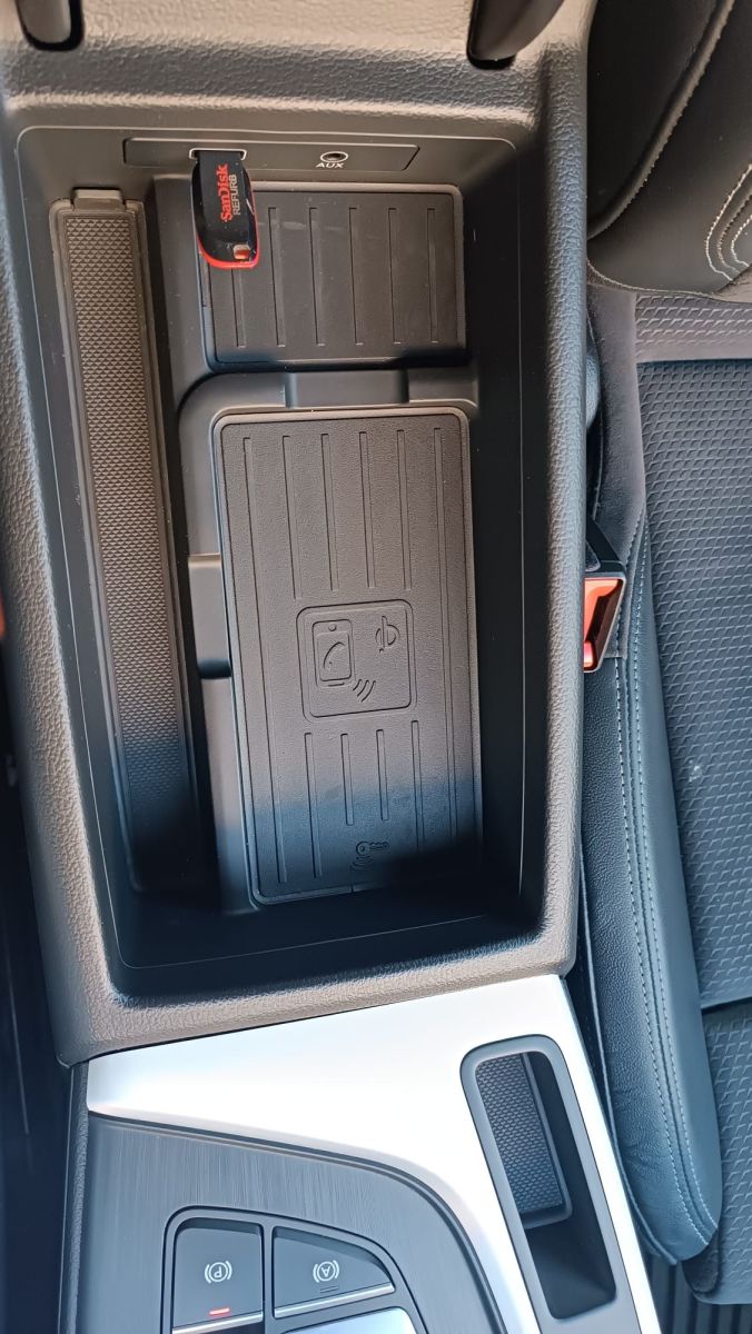

Wstaw zdjęcie spod podłokietnika, tego co miałeś zamontowanego zanim wymieniłeś.
WhatsApp Image 2026-04-08 at 08.31.13 (1).jpegWhatsApp Image 2026-04-08 at 08.31.13.jpegWhatsApp Image 2026-04-08 at 08.31.14 (1).jpegWhatsApp Image 2026-04-08 at 08.31.14 (2).jpegWhatsApp Image 2026-04-08 at 08.31.14.jpegWhatsApp Image 2026-04-08 at 08.31.15.jpeg
Ok. Jest prawidłowa, zgodnie z VINem masz też fabrycznie phone box. Masz Android Auto/CarPlay? Widzę, że masz tylko jeden port USB w podłokietniku.
android auto po podlaczeniu kablem usb
co to jest ten phone box, telefon laczy sie z samochodem przez blututh i moge dzwonic z menu czy to o to chodzi?
Phone Box to ta część na zdjęciu, ładowarka indukcyjna.
Nie chodzi o zestaw głośnomówiący, tylko o Audi Smartphone Interface, czyli możliwość podłączenia auta z telefonem i korzystania z Android Auto/ Car Play i na przykład nawigowania za pomocą Google Maps.
wracajac do tematu, rozebrac podlokietnik i sprawdzic kable.... czy da sie to zrobic miernikiem?
Edytowane przez seba11111
Nie odpowiedziałeś mi na pytanie. Pytanie to dotyczy właśnie tego problemu, więc nie ma tu mowy o wracaniu do tematu, bo temat nie został zmieniony.
Sorki bo nie zrozumialem pytania, telefon laczy sie z samochodem kablem bez problemu, mam google maps w nawigacji to tez dziala prawidlowo. Po podlaczeniu kablem moge sluchac np audible lub muzyki, radia. To tez dziala. Android auto tez dziala, aplikacja audi z telefonu tez dziala i laczy sie z samochodem.
