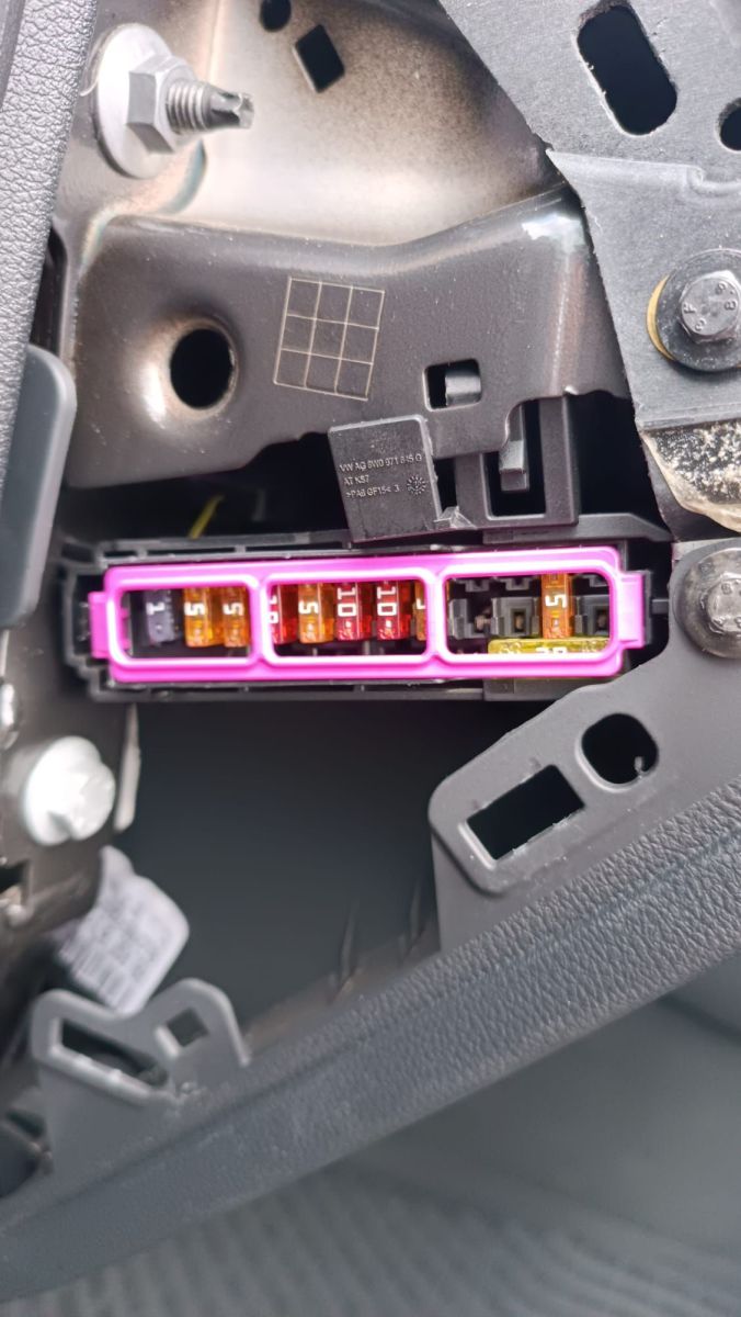

Sprawdzilem bezpieczniki i wydaje mi sie ze pod ladowarke powinnien byc wiekszy amp niz 5?
Nie powinna byc 15 albo 20?
Edytowane przez seba11111
bo ten wyglada na telefon
Powinien być 5A.
pozatym bezpiecznik jest ok.

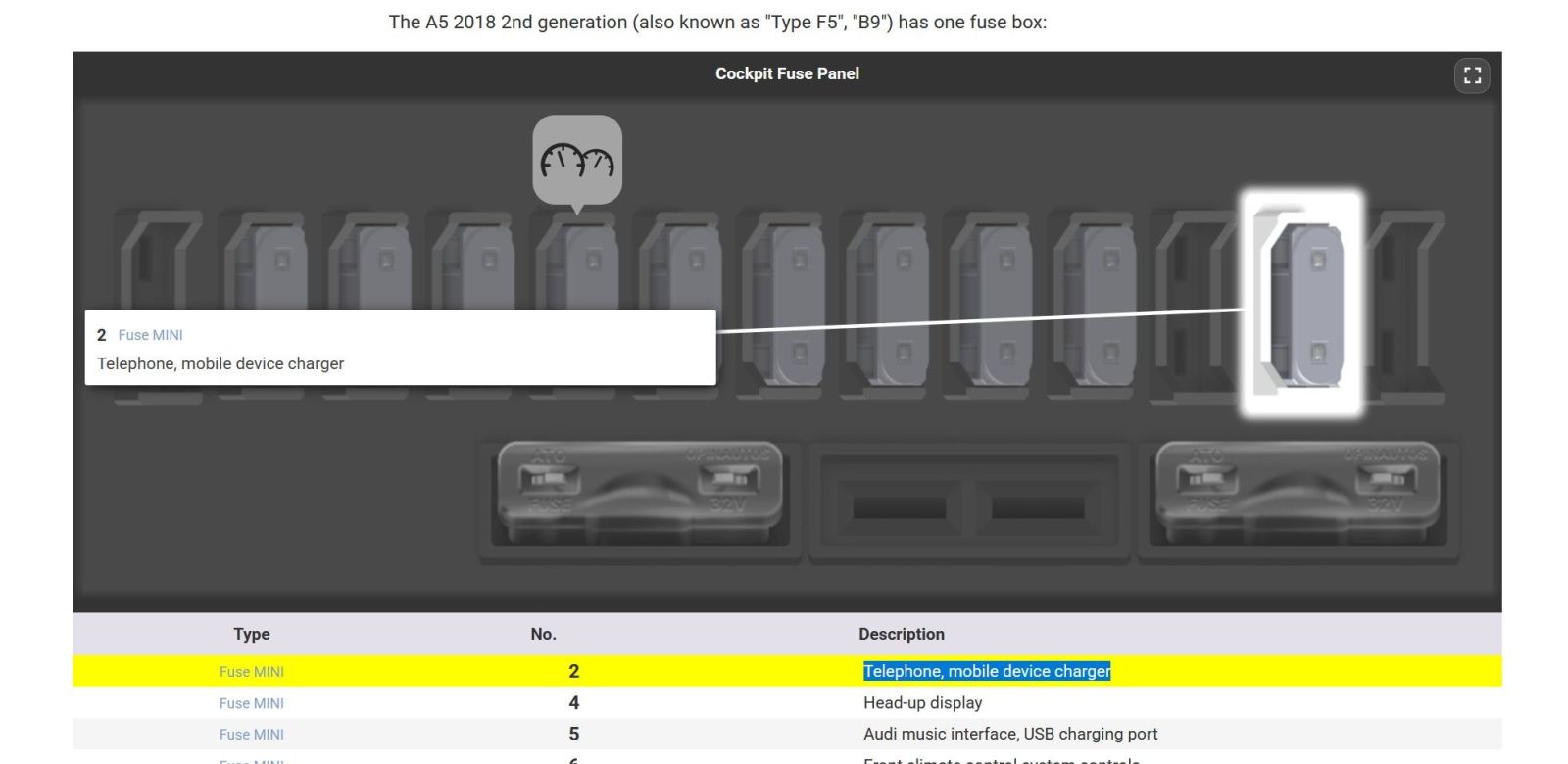

W dniu 13.04.2026 o 16:33, Muskel1 napisał(a):
Powinien być 5A.
Sprawdziłem też u siebie bezpieczniki. U mnie nie ma żadnego (brak nawet blaszki w gnieździe) czerwone gniazdo nr 10 w bagażniku.
Znalazłem chyba ze 3 różne instrukcje i w każdej inaczej są opisane gniazda bezpieczników. Większość nie zgadza się z tym co mam w bagażniku. To zależy od rocznika lub wersji silnikowej? Mam auto z opisu.
EDIT: zapomniałem, że mam instrukcję jeszcze dodaną do auta. Niestety nie mam w niej żadnego bezpiecznika od telefonu itp.
