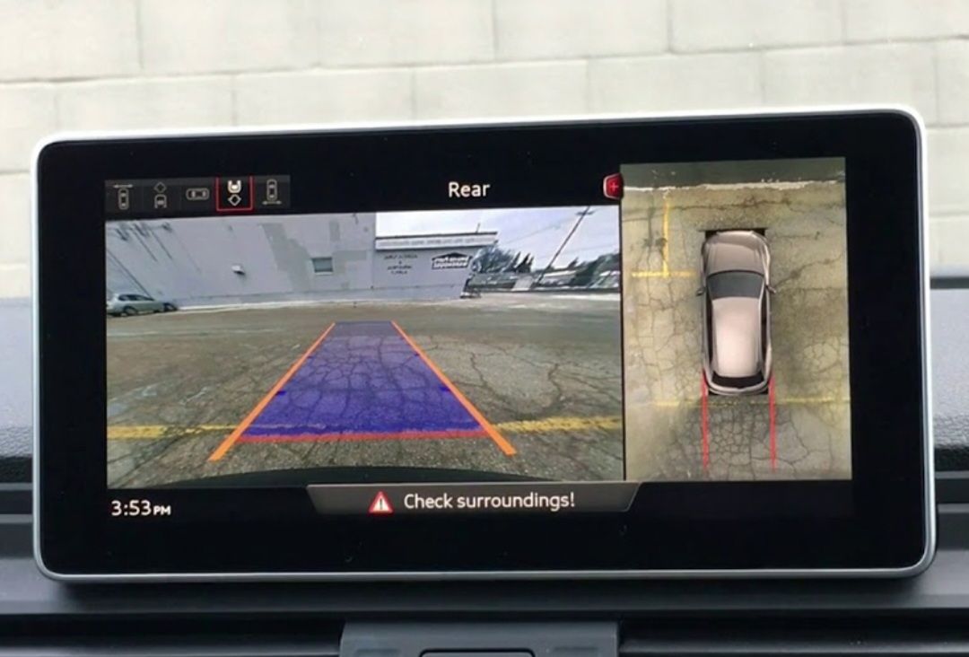

Nie orginal z liniami skretnymi i ma widok 360
Nie możesz mieć widoku 360° bo to zwykła kamera RVC, a nie Areaview, która ma kamery w lusterkach i grillu.
Jak ją kupowałem sprzedawca pisał ze są 2 rodzaje kamer zwykła i 360 i wzięłam tą 360
Nie no, masz zwykłą RVC, widzisz to na auto-scanie. Ta 360° ma całkiem inny numer (4M0907428E) i nie działa bez osobnego sterownika. Kamery 360° są tylko kamerami i połączone są wszystkie 4 z osobnym sterownikiem w tylnym lewym boczku. Bez tego sterownika nie działają.
Ty masz kamerę RVC, w której sterownik jest zintegrowany (w klamce). Widok kamer 360° tak wygląda.
