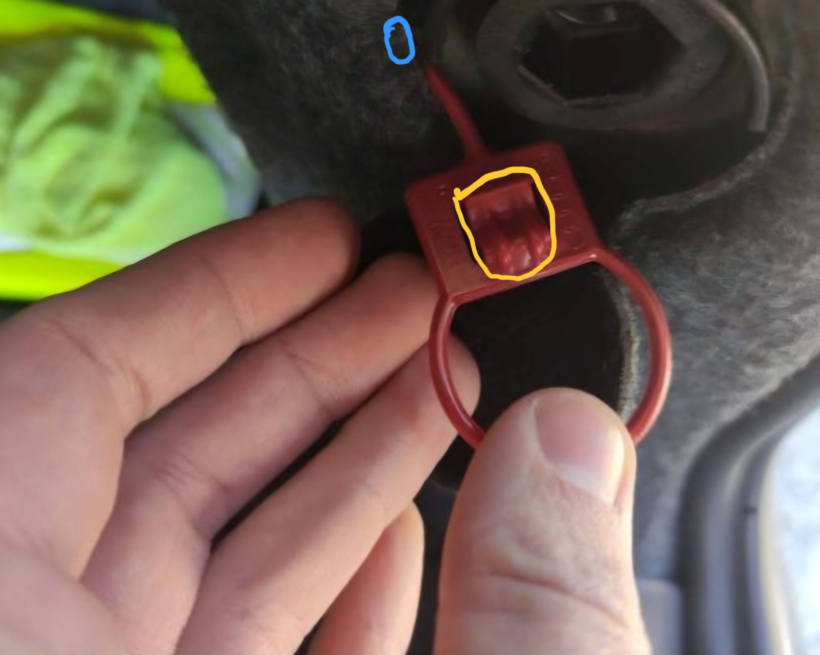

Gdzie powinno być zamocowane oczko od linki awaryjnego otwierania klapki wlewu paliwa w Audi A4 B7?
Gdzie te oczko tej linki powinno być zamontowane pod tą śrubą mocowania lampy jak na tym 2 zdjęciu? Bo tam jest taka zapinka wsuwka ale nie mogę namierzyć miejsca gdzie się to zahacza?
Oczko nigdzie. Natomiast ten "języczek" (zaznaczony na żółto) powinien być wsunięty za tapicerkę (w miejscu zaznaczonym na niebiesko). Oczko jest na Twojego palucha, do pociągnięcia linki.
Też tak myślałem ale zobacz na tych zdjęciach dokładniej bo się przyglądałem za tą zaślepką tam nie ma takiej powierzchni gdzie ten język można wsunąć bo ten otwór w tapicerce jest tak wyprofilowany pod takim stożkiem że ta wsuwka nie ma jak się tam wsunąć i u mnie tak to jakoś siedzi pod śrubą te oczko
