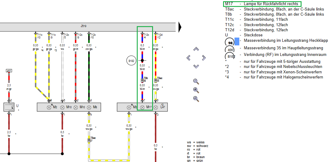

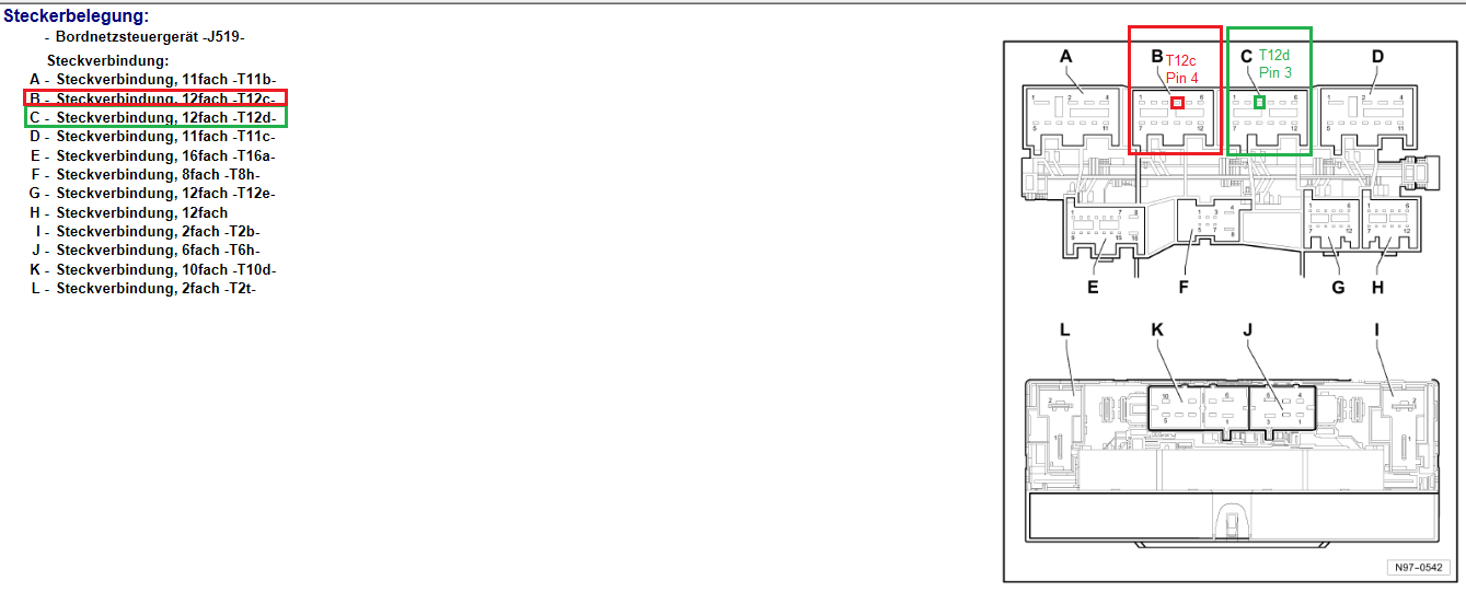

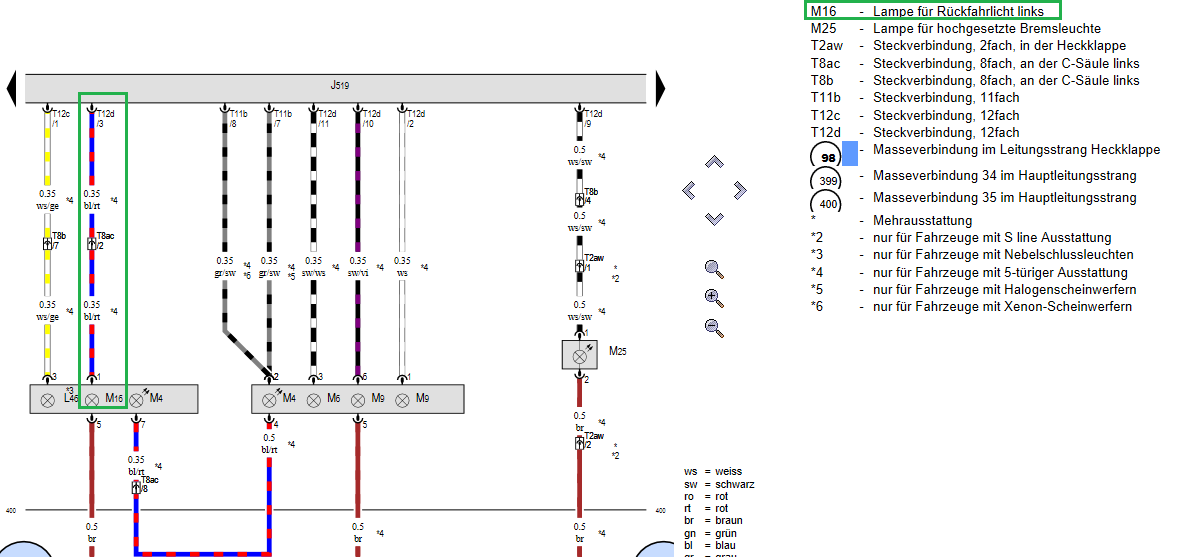

Tak jak kolega @bulu wyżej napisał, masz u siebie wsteczny po obu stronach, więc podpinasz się tak jak podałem albo do lewej lampy na pin 3 kostki 12d,
albo alternatywnie do prawej lampy do kostki 12c na pin 4.
No właśnie z tym miałem problem, bo we wtyku czarnym B T12a na pinie nr 1 jest najprawdopodobniej sygnał PWM, tak, jak pisał Muskel1 a do wyzwolenia obrazu z kamerki w RNSE potrzebny jest +12V. Pozostaje chyba mi tylko ciągnąć kabel od żarówki światła wstecznego przez całe auto do radia.

Tutaj masz opis:
Jakiś dziwny jest ten mój opis, nie pełny, nie dokładny. U Ciebie na schemacie jest np.: pin idący do wstecznego, u mnie w tym miejscu pusto.(!?)
