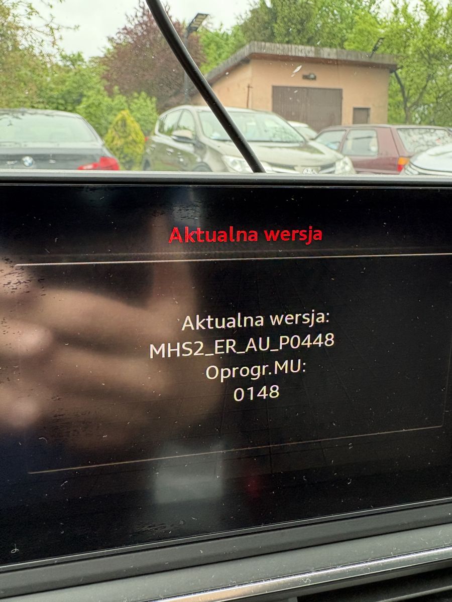

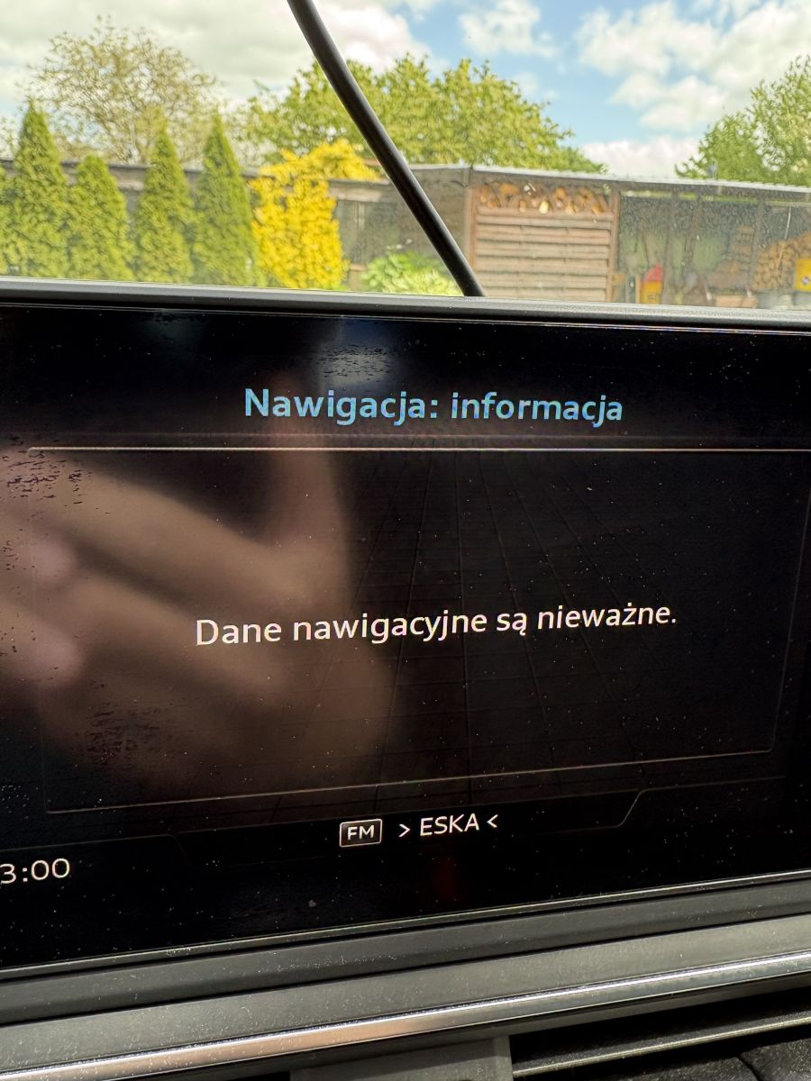

Witam, jestem posiadaczem Audi A4 B9 z 2017 roku z silnikiem 2.0 TFSI. Już od momentu zakupu samochodu, chcąc uruchomić nawigację pojawiał się następujący komunikat: IMG_6224.jpegI teraz pytanie czym to może być spowodowane? Czy tym że wersja oprogramowania jest stara i trzeba ją zaktualizować i dopiero później wgrać najnowszą bazę map? IMG_6177.jpeg
Klucz na mapy zainstalowane na karcie nie jest dla tych map.
Ok, w takim razie co należy zrobić aby wszystko działało prawidłowo?
Patch jednostki, ściągnięcie ostatnich mapek i zapisanie ich na karcie SD. Trzeba tylko dodać, że ostatnie mapki do tej jednostki, to 2024r. Nowszych już do tej jednostki nigdy nie będzie. Zaprzestano je aktualizować w '24r.

Ok, a podpowiedzcie mi jaka powinna poprawna kolejność aktualizacji softu mojej jednostki?
Możesz od razu ostatnią dostępną dla tej jednostki wersję instalować.

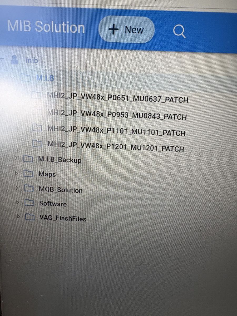

Żaden. Nie tędy droga. Uwalisz zaraz jednostkę...
Ok, tylko pytam, bo w bazie danych na w/w stronie, brak mojego najnowszego softa czyli MHS2_ER_AU_P2035
Jest. Poza tym soft to soft, a patch to patch. To wielka różnica.
Dziwne, to co ma inne oznaczenie numerowe? Bo już nic nie rozumiem
Soft to soft, aktualizacja softu nie uruchamia licencji. Podwyższa tylko wersję softu.
Aby uruchomić licencję należy wgrać patch do jednostki. To całkiem co innego niż soft.
No to w takim razie skąd wziąć poprawny patch do mojej jednostki? Skoro te przedstawione kilka wypowiedzi wcześniej nie pasują?
