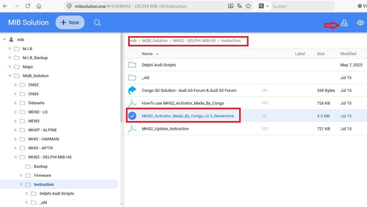

Podpowiedzcie mi Panowie jak krok po kroku ze strony MiB Helper pobrać plik potrzebny do spatchowania mojej jednostki celem uruchomienia klucza map? Z góry dzięki za poświęcony czas.
Ściągasz zaznaczony plik, rozpakowujesz i masz tam w archiwum dokument PDF z opisem jak go zastosować.
