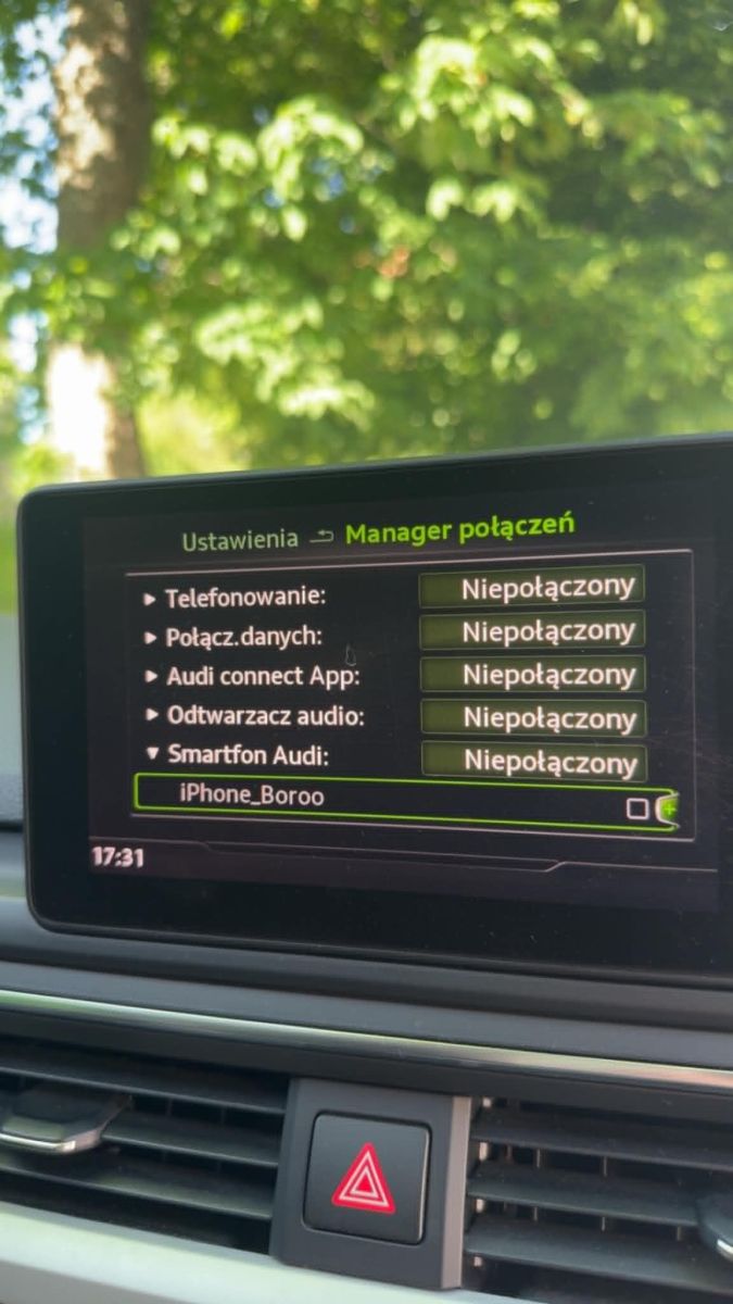

Czesc, mam problem z apple car play wymienilem port usb na ten z dwoma wejsciami wszystko podpialem telefon sie laduje ale w apple car play moj telefon jest na szaro nie wiem o co chodzi, nie moge kliknac ani nic zrobic ktos moglby pomoc? Pozdro
Siri włączona?
tak wszystko wlaczylem co sie dalo

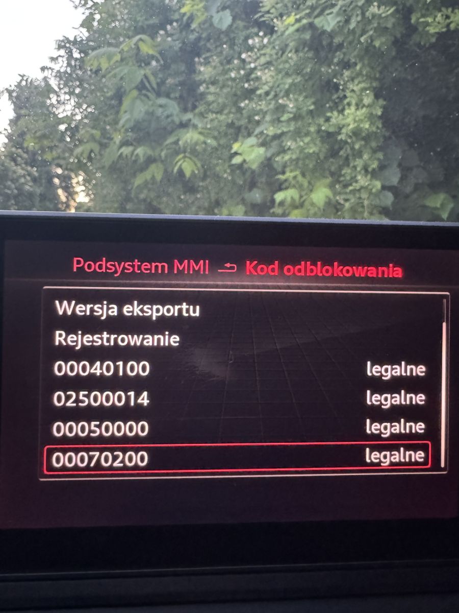

Wrzuć zdjęcie kodów FEC z jednostki MMI. Zobaczymy co tam jest aktywowane.
To wszystko
Było wczoraj trochę więcej ale zrobiłem aktualizację, myślałem że to może pomoże i chyba niektóre się usunęły
No to nie masz. Wywaliłeś patcha aktualizując system.

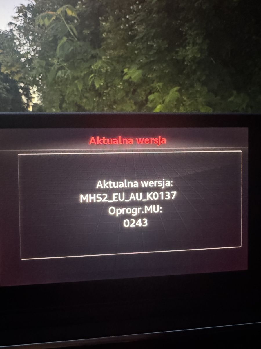

Da się. Wrzuć zdjęcie wersji sofu. Z tego co widzę, masz małą navi MHS2?
Tak mała navi
To z jakiej wersji aktualizowałeś?
0113 czy coś takiego bardzo stara z tego co wiem
Sciągnij sobie patch z mib solution.
