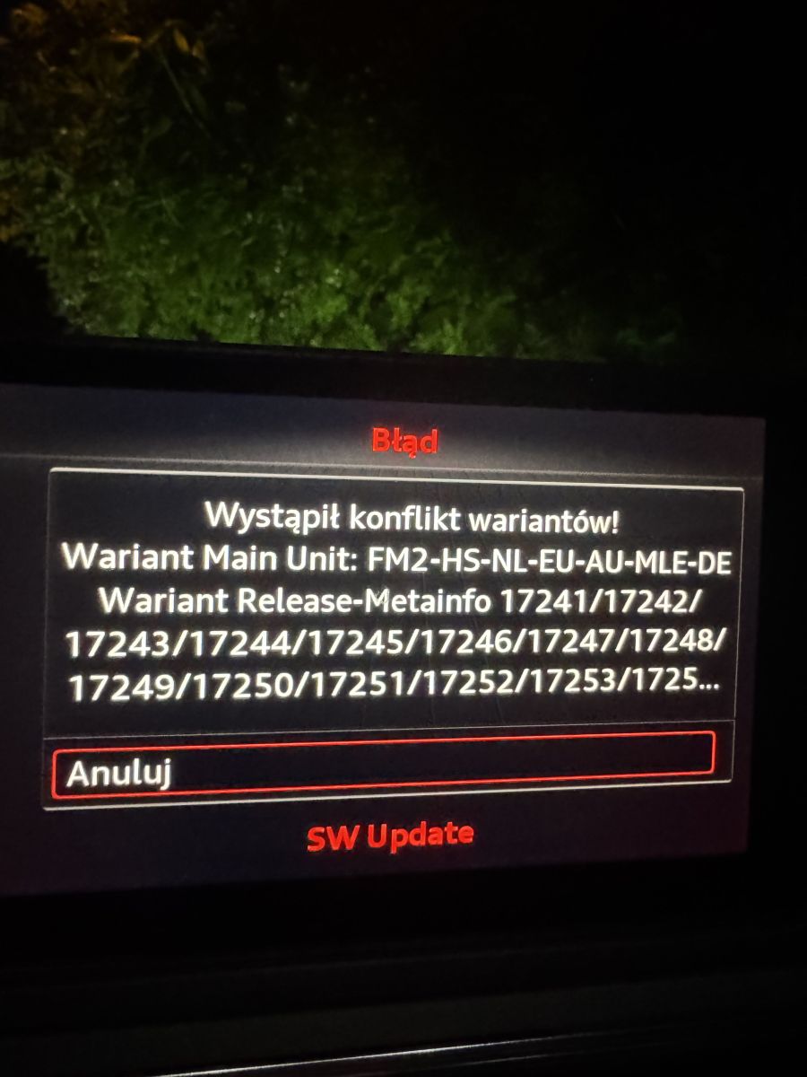

Takie coś mam
No ale nie miałeś tego jako SW Update robić. Przeczytaj instrukcję.
czytam czytam ale nie ogarniam troche czy ja w koncu musze jakies pliki tworzyc czy nie za ciezkie dla mnie
Ściągnąłeś nie ten patch...
haha to ja juz nie wiem co mam pobrac :D
dalbys rade jeszcze cos podpowiedziec bo w sumie to pobralem to co tam mi wyslales to juz serio nie ogarniam czemu zly patchhh

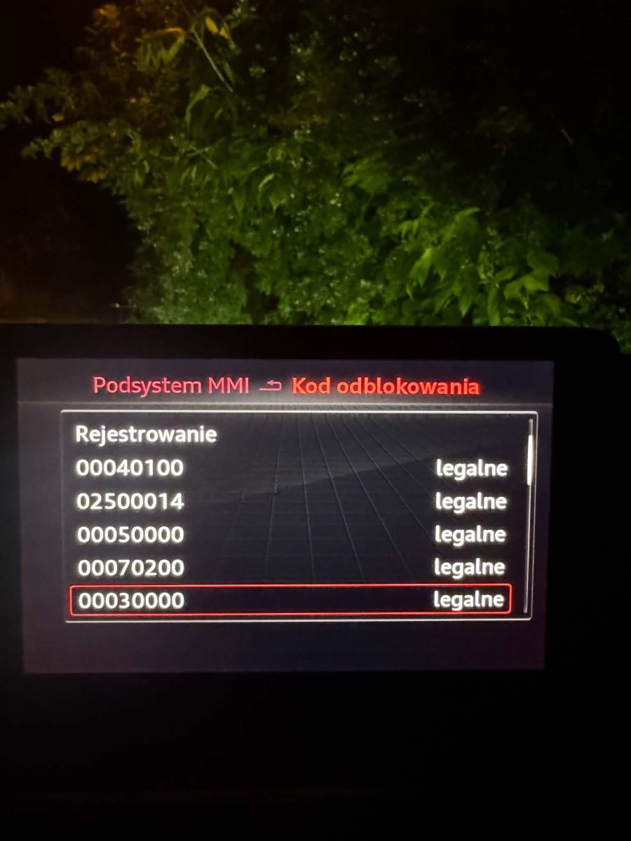

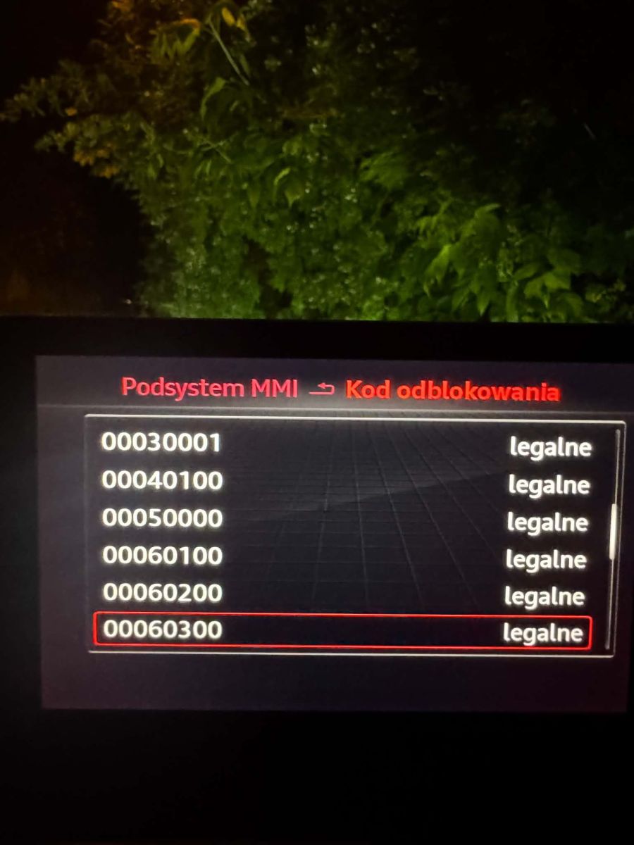

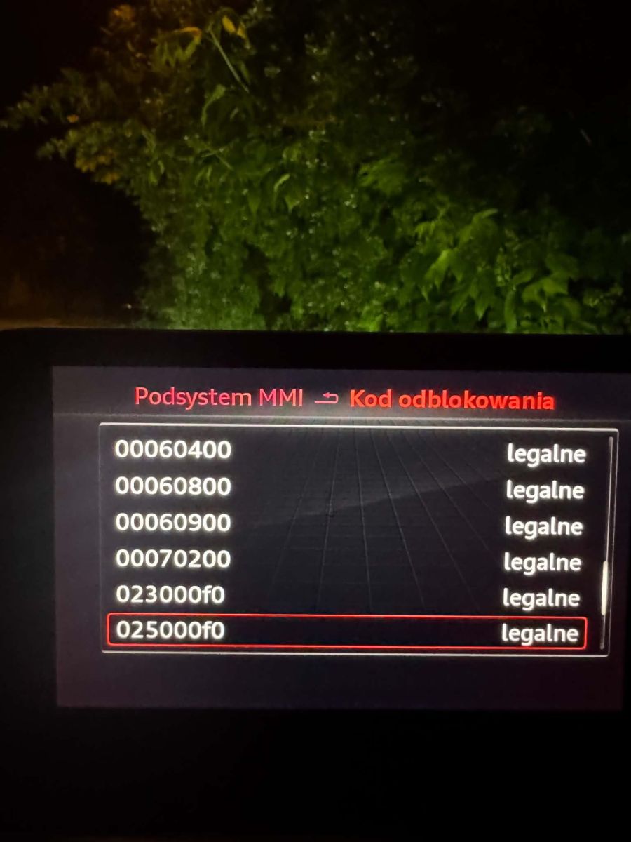

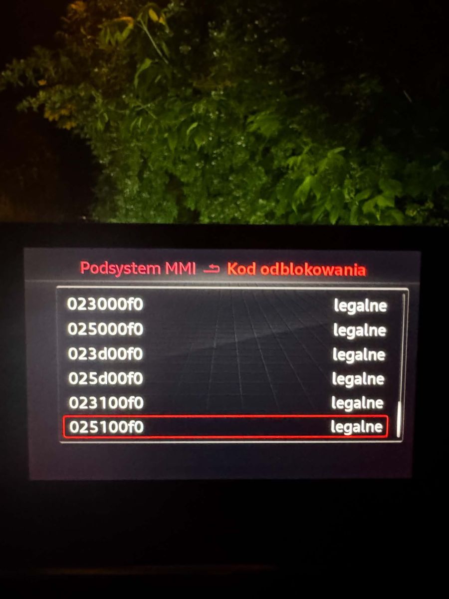

okey ogarnalem teraz mam takiee24cb11d-eae2-49d0-b9a2-6e2c73a0deb8.jpga9b8698b-a1f7-4ecc-bceb-84595a6639c3.jpg1fe23e36-5540-410f-a7a4-f8b5f762c44b.jpg709ad83e-9555-4051-91e5-6bd38a86f0ef.jpg
Ok. Andrid Auto i CarPlay zostało aktywowane. Jeżeli nie działa, to należy jeszcze za pomocą narzędzia diagnostycznego dodatkowo odpowiednie zmienić adaptację w sterowniku 5F.
