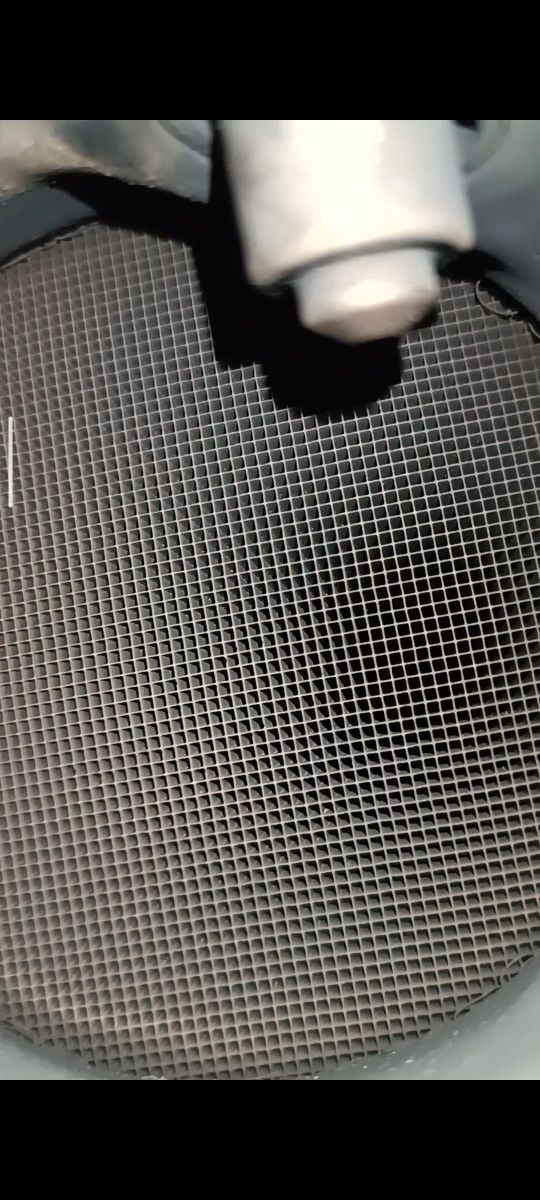

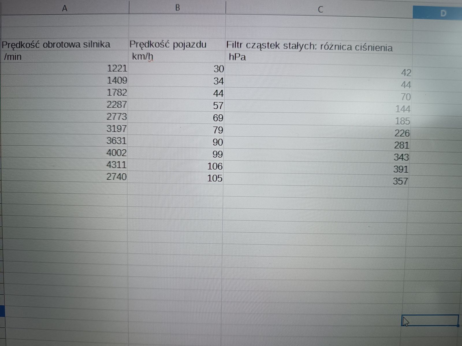

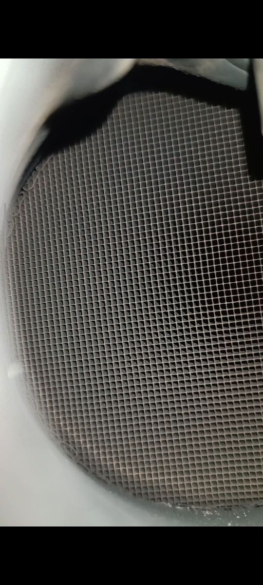

Witam! Mam problem w swojej Audi a4 B8 2.0 TDI Cglc 177km. Na wyższych obrotach cały czas odpala procedurę wypalania, na postoju się uspokaja. Na komputerze żadnych błędów. Ciśnienie różnicowe takie jak poniżej w załączniku, na postoju na wolnych obrotach w granicach 14hPa. DPF od strony turbiny chyba w miarę czysty tak jak na załączonych zdjeciach.
Natomiast masa popiołu wynosi 87g. Czy ta procedura może być odpalana przez wysoką ilość popiołu i filtr do czyszczenia czy szukać przyczyny jeszcze gdzieś indziej? Pozdrawiam!1.jpg2.jpgIMG_20260604_153243.jpg
Ciśnienie na postoju i podczas jazdy zdecydowanie za duże, tam gdzie zajrzałeś to raczej jest katalizator, dpf jest dalej w szerokiej części puszki.
87g oraz wartości ciśnień kwalifikują dpf do wymiany/czyszczenia.
