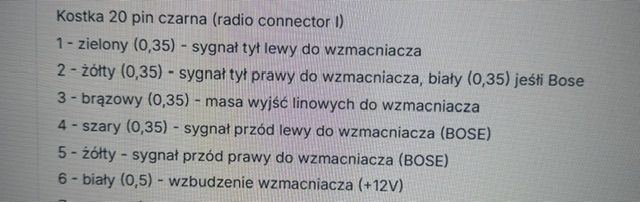

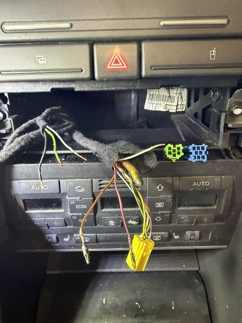

Chwilę temu przywiozłem z DE, ratując ją przed złomowaniem, Audi A4 B6 w wersji "bez dachu". Była strasznie zapuszczona i twórczo ulepszana m.in. w obszarze AUDIO/VIDEO. Jakiś stary pionier z kilometrami kabli dokładanych do wzmacniacza w schowku (którego już oczywiście nie było), kolejne kilometry kabli do kamery cofania + wyświetlacza 3", dodatkowe przewody od włącznika świateł wpinane w kości radia itp. Ogólnie masakra. ponieważ chcę wrócić do jak najbardziej klasycznego i seryjnego wyglądu i brzmienia postanowiłem przywrócić ustawienia fabryczne w tym temacie. Na nieszczęście ktoś kto podłączał te wszystkie "ulepszenia" część oryginalnego okablowania barbarzyńsko poucinał. Obecnie sprawa wygląda już chyba całkiem nieźle. Wyrzuciłem wszystko co nie było fabryczne i przygotowałem wiązki do końcowego uzbrojenia. I tu potrzebuję pomocy.

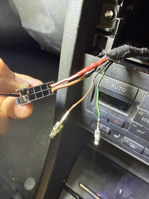

  1. Czerna wtyczka 8 pinów. Zasilanie pin7 i masa pin8 na miejscu. W wiązce są dodatkowe 2 przewody. Brązowo-szary i niebiesko-zielony. Ten drugi na najpewniej CAN do pin3 a brązowo-szary to fabryczny alarm do pin2. Czy tu mam rację? Jeśli nie to poprawcie mnie proszę. fotka 3188

  3. Kolorowe kości miniISO. Żółta - prawie kompletna ale jeden wolny pin a w wiązce jest jeden odcięty biały cienki przewód. Dodatkowo dwa przewody, jakby brązowy i pomarańczowo-purpurowy. Te dwa raczej powinny być w kości zielonej, tylko który gdzie? Kostki zielona i niebieska teraz puste, ale z tego co wiem to chyba niebieska w tym aucie jest zupełnie niewykorzystana. Największą dla mnie zagadką jest oddzielna opleciona oryginalna wiązka z 3 przewodami, czarnym, zielonym i jasno szarym. Tu kompletnie nie wiem z czym to powiązać. wszystko na zdjęciach. Będę bardzo wdzięczny za pomoc. Pozdrawiam.
Może trochę to dziwne, że sam po sobie piszę ale udało mi się ustalić coś więcej. Niebieskie mini ISO pozostaje puste bo nie jest wykorzystywane a te trzy wolne przewody (czarny, szary i zielony) to z czerwonej 10-pinowej kości, instalacji telefonu komórkowego, którą zlikwidowałem wymieniając tunel :-). Jedyne co więc zostaje do ustalenia i ewentualnej naprawy to umiejscowienie przewodów w żółtej mini ISO, bo to obecne różni się nieco od schematów, które już udało mi się znaleźć.
