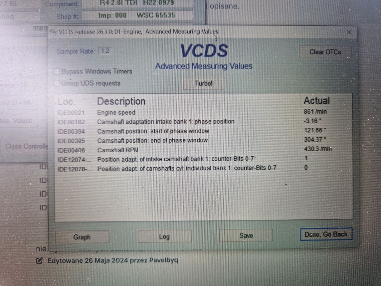

Cześć, proszę o poradę i pomoc mianowicie po wymianie rozrządu w Q5 2021 silnik DTN 2.0TDI 100kW auto na zimnym silniku musi chwilę zakręcic zanim odpali. Rozrząd wymieniany u mechanika, który twierdzi, że w tym silniku DTN nie ma mozliwości korekty kąta synchronizacji brak fasolek na kole pasowym. Zatem jak ustawić parametr kąta synchronizacji który w moim przypadku wynosi -3.16 a powinien być zbliżony do 0 tak jak doczytałem. Nie znalazłem również opcji resetu/ustawień fabrycznych kąta synchronizacji w VCDS.
Proszę o Wasze porady i sugestię, dysponuję oryginalnym VCDS więc po sprawdzeniu wygląda to jak niżej, jak poprawić parametr kąta synchronizacji?

Może nie przeprowadził adaptacji po wymianie łańcucha. Inna możliwość nieprawidłowy montaż.
Ale w tym silniku nie ma łańcucha tylko pasek, czy przy wymianie rozrządu w tym paska trzeba również przeprowadzic adaptację silnik DTN ?
W takim razie błąd montażu.
To bardzo dobry fachowiec ale nie wykluczam niewiedzy czy w silniku DTN jest fasolka regulująca kąt synchronizacji ?
Nie ma.
