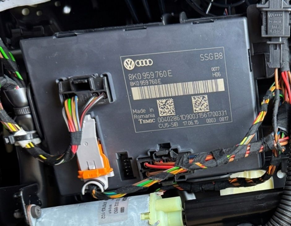

Montaż sterownika pamięci fotela z Audi A5 8T do A4 B8
Jestem obecnie w trakcie dokładania pamięci do mojego elektrycznego fotela w A4 B8. Rozważam zakup fotela z A5 8t jako dawcę modułu i elektryki. Zagwostka jest taka, że fotel ten posiada również wentylację, a mój przeciwnie. Numery sterownika z A5 to 8KO 959 760 E, a z czego się orientuję poprawny sterownik pamięci dla fotela bez wentylacji to 8KO 959 760 D.
Pytanie teraz czy sterownik z A5 będzie pasował i poprawnie działał w A4 w fotelu bez wentylacji?
Będą błędy związane z wiatrakami od wentylacji reszta powinna działać. Sterownik ma Component Protection jak dobrze pamiętam.
CP oczywista sprawa, będzie do zdjęcia.
Pytanie czy te błędy będą widoczne na co dzień np na wyświetlaczu pomiędzy zegarami czy coś tego typu? Czy jedynie w VCDSie?
Jedynie w VCDS.

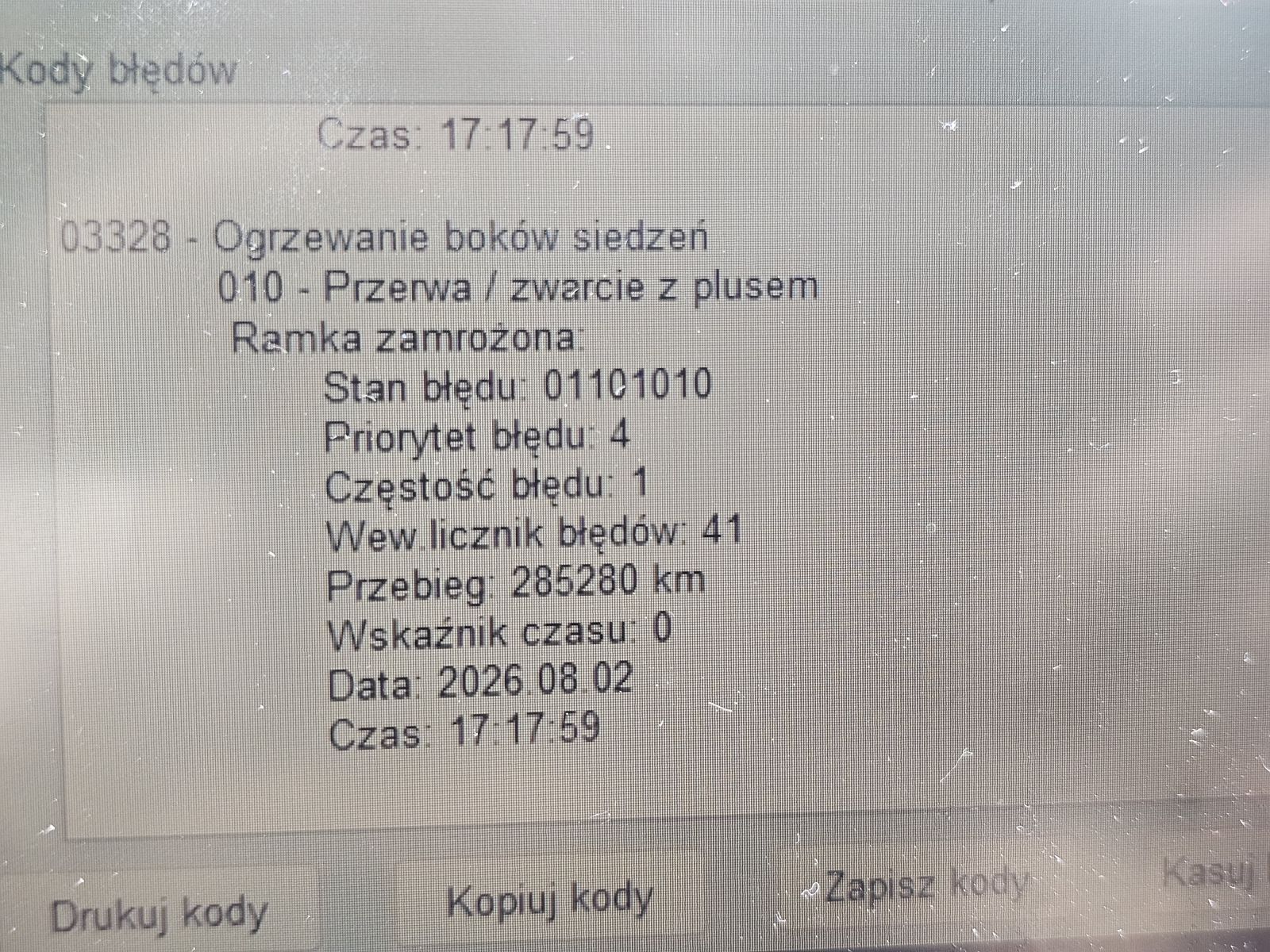

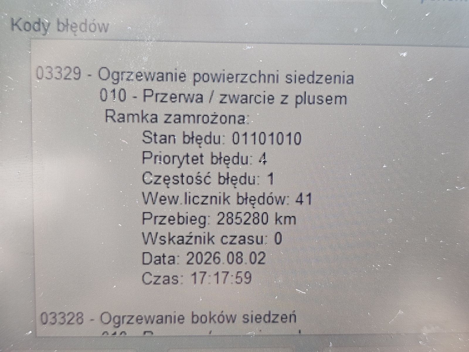

A więc...
Wykonałem cały przeszczep przy użyciu sterownika pod wentylację (przypominam, że fotele mam bez wiatraków), zostało jedynie zdjąć ochronę komponentu.
Niestety ale po drodze posypała się cała litania błędów, próbowałem zrobić adaptację fotela przesuwając go do skrajnych pozycji jednak to nie zadziałało.
Wrzuć pełny autoscan. Fotele grzane?
Podgrzewane.
Niektóre błędy mogą być związane z tym że jeździłem bez boczka przez jakiś czas.

5 - ilość znalezionych błędów. Oto one:
02095 - Aktywna ochrona podzespołów
            000 - -
             Ramka zamrożona:
                    Stan błędu: 01100000
                    Priorytet błędu: 2
                    Częstość błędu: 11
                    Wew.licznik błędów: 41
                    Przebieg: 285280 km
                    Wskaźnik czasu: 0
                    Data: 2026.08.02
                    Czas: 17:37:42
03330 - Silnik wzdłużnego ustawiania siedzenia
            005 - Brak lub niepoprawne nastawy podstawowe / adaptacja
             Ramka zamrożona:
                    Stan błędu: 01100101
                    Priorytet błędu: 4
                    Częstość błędu: 1
                    Przebieg: 285280 km
                    Wskaźnik czasu: 0
                    Data: 2026.08.02
                    Czas: 17:39:24
03331 - Silnik ustawiania oparcia siedzenia
             Ramka zamrożona:

@Muskel1 masz jakieś domysły może? 😉

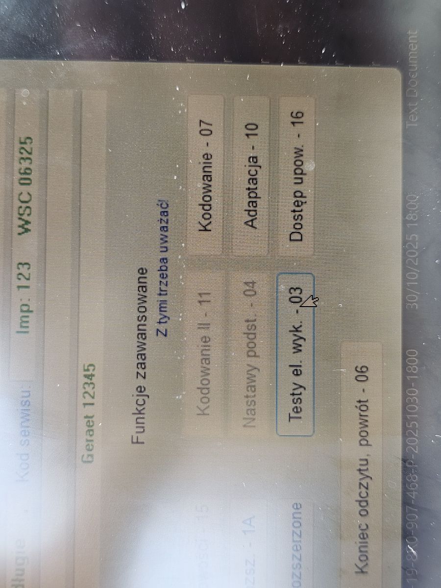

Component protection do zdjęcia i Basic Settings wykonać trzeba.
J.w. CP + BS
Niestety nastawy podstawowe są niedostępne (wyszarzałe pole)
Czy jest jakiś sposób aby uzyskać do nich dostęp?
Zaznaczę że mam Ori VCDS
@Muskel1 w dodatku tak jak też wynika z autoscanu, w fotelu kierowcy jedyna powierzchnia na której działa grzanie to oparcie, siedzisko nie grzeje. Zastanawiam się czy przypadkiem nie uszkodziłem czegoś podczas noszenia fotela w tą i we wtę.
Zaznaczę też że na czas wyjęcia fotela z samochodu odłączyłem akumulator.
Zostawię poniżej błędy dla potomnych aby w przyszłości łatwiej było znaleźć wątek:
03328
03329
03330
03331
03332
03333
Dopiero zauważyłem że powyższy Autoscan jest nieaktualny, nie ma w nim nic na temat niewprawnego podgrzewania fotela, jutro doślę
A więc zacznę od odpowiedzi na własne pytanie: "Czy sterownik pamięci z fotela wentylowanego będzie działał w fotelu zwykłym elektrycznym bez wentylacji?"
Wszystko poskładałem, zabrałem samochód na zdjęcie ochrony komponentu ze sterownika pamięci i...
Uwaga uwaga
Pamięć działa aż miło. Błędy od silniczków również zniknęły.
Co ciekawe zaznaczę że sterownik jest z auta potestowego bez przebiegu, - jakby ktoś się zastanawiał czy da się zakodować takie sterowniki.
Niestety jednak jeszcze za wcześnie aby świętować, gdyż podgrzewanie (siedziska) kierowcy nie działa.
Z czego się orientuję podgrzewanie w fotelu z wentylowaniem i pamięcią nie jest sterowane przez zieloną wtyczkę, gdyż właśnie fotel dawca jej nie posiadał.
Odhaczyłem z kodowania w sterowniku pamięci fotela (36) opcję podgrzewania fotela, niestety ale wciąż jedyną grzejąca powierzchnią jest oparcie.
J136 ma 2 obwody grzania, jeden na boczki, jeden na środki. Boczki działają w siedzisku i oparciu?
W siedzisku nie działa nic, ani siedzisko ani boczki.
W oparciu na pewno działa oparcie jednak co do boczków to ciężko mi stwierdzić na czuja, tym bardziej w upalne dni.
OK, sprawdź połączenie między siedziskiem a oparciem.
