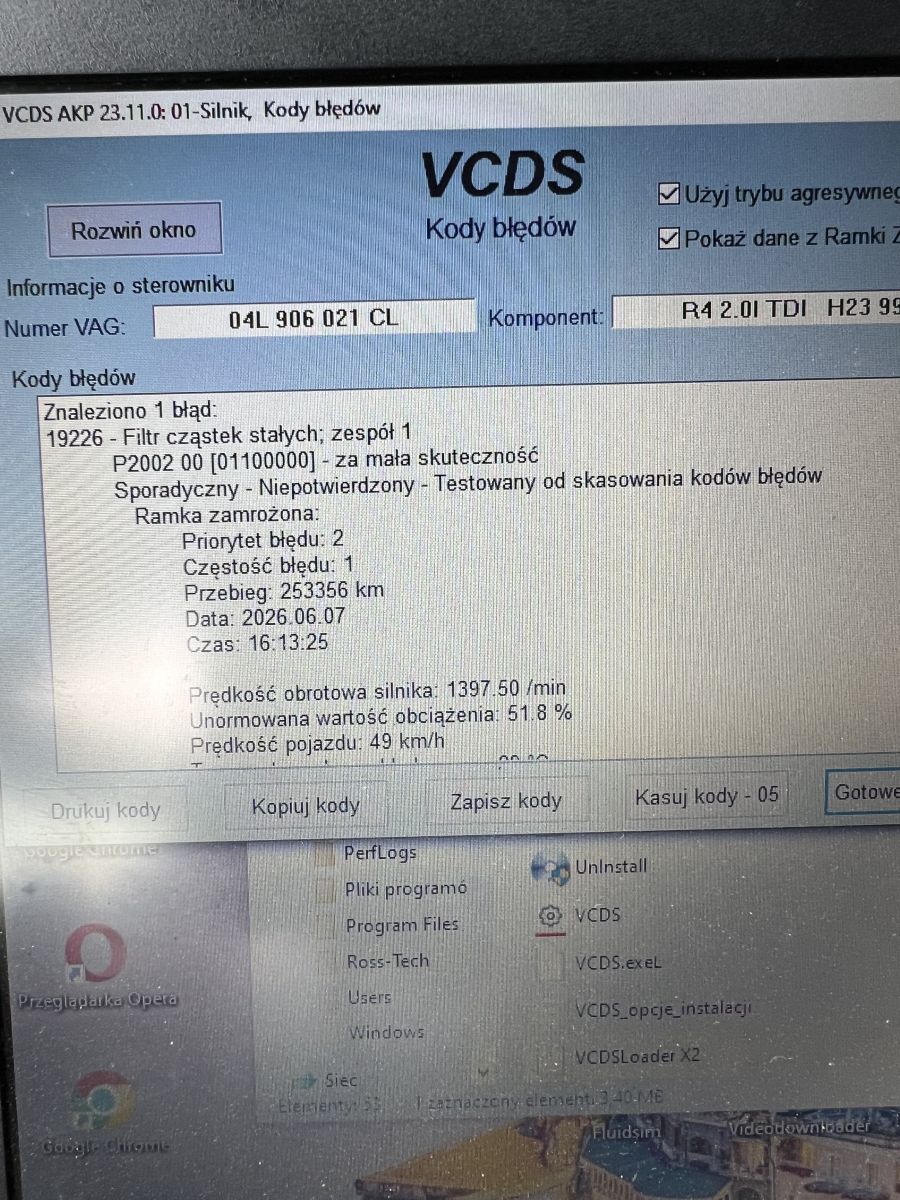

P2002 za mała skuteczność
Witam wymieniałem silnik na nowy w swoim Audi 2.0 tdi CNH i borykam się z problem P2002 zapala mi się czasem co 100 km czasem co 200 czasem co 30
Filtr się ogólnie wypala podmieniłem drugą chłodnicę spalin zamiennik NRF wcześniej miałem roczną Nissens ale nadal problem sprawdzałem czujniki spalin wskazania są ok ręce opadają ..
dodatkowo zauważyłem że ręcznie nie mogę wykonać nastawow 04 IDE06029
Ręczne sprawdzanie zaworu niskociśnieniowego
Proszę o pomoc 😌

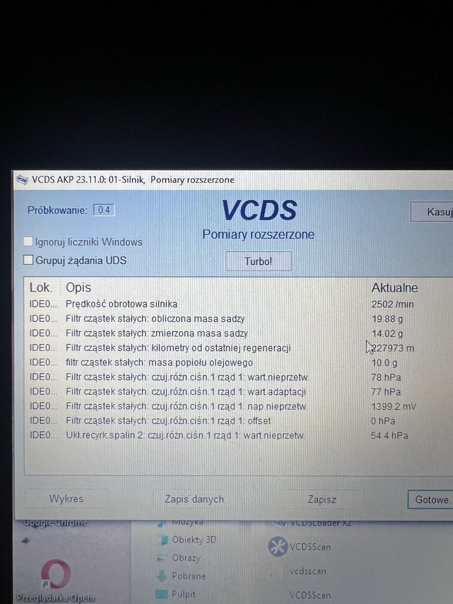

jaki stan zapełnienia dpf?
10.6 był rok temu czyszczony adaptowany 5. Dwa miesiące temu ponownie wartość wpisałem mu na 10
