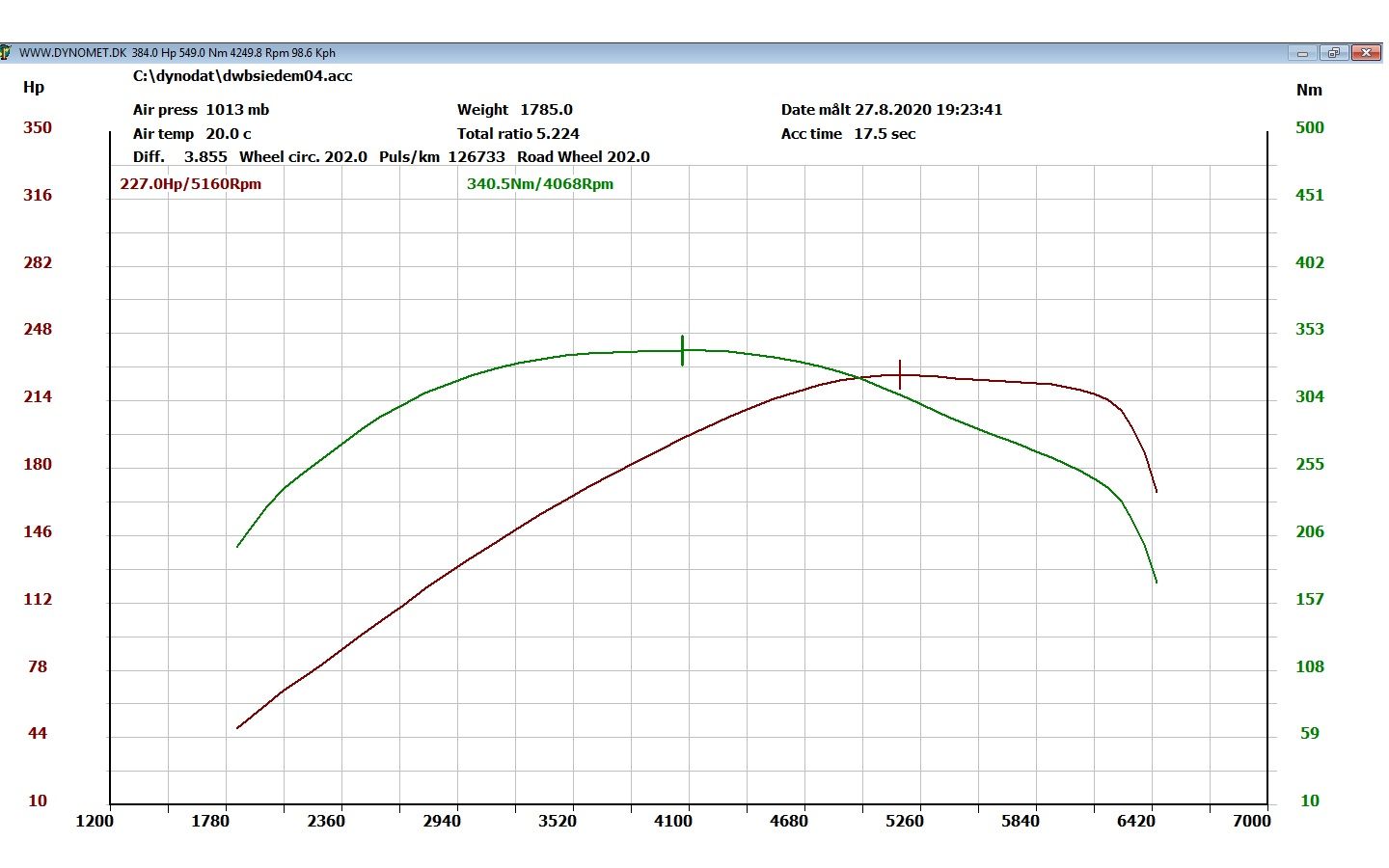

Zostawię strojenie LPG mechanikowi. Zastanowię się nad wymianą turbiny na coś żwawszego, o ile podeimie się tego mechanik i uzna to za słuszne, i o ile będzie potrafiłł przerobić mapę. Sam już w sumie nie wiem... To że słaby ten dół, to mi jakoś tam szczególnie bardzo nie przeszkadza. Pojeżdzę może ze 2-3 lata i walnę nim w stodołę przy 150 🤣
Tak wyglądała mapa:
Wydaje mi się, że zawsze była taka lipa.
Dzięki za zainteresowanie się tematem Przemo.
