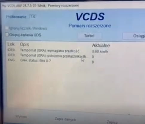

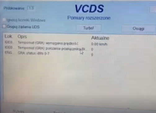

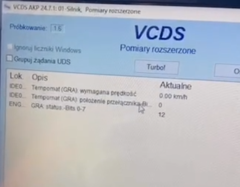

Mam problem ze swoim Audi A4 B8 2009. Tempomat nie działa od momentu, kiedy auto zostało przeze mnie zakupione w 2016 roku. Nigdy nie czułem potrzeby z jego korzystania, ale trochę zmieniło mi sę podejście w tym temacie i chciałbym ,żeby auto było sprawne w 100% pod każdym aspektem. Podpinałem VCDS (dodam ,że jestem kompletnym laikiem). Wartości jakie wyświetlają się podczas wciskania sprzęgła to 12, a przy wciśniętym hamulcu to 9. Jak są w pozycji bez wciskania wartości w obydwóch przypadkach wynoszą 8. Przycisk od załączania tempomatu nie reaguje wcale. Gdzieś wyczytałem ,że warto wyciągnąć manetkę i ją przeczyścić kontakt sprayem. Pytanie czy moglibyście potwierdzić moja diagnozę tj. zepsuta manetka, czy powinienem szukać w innym miejscu. Zdjęcia w załączniku.

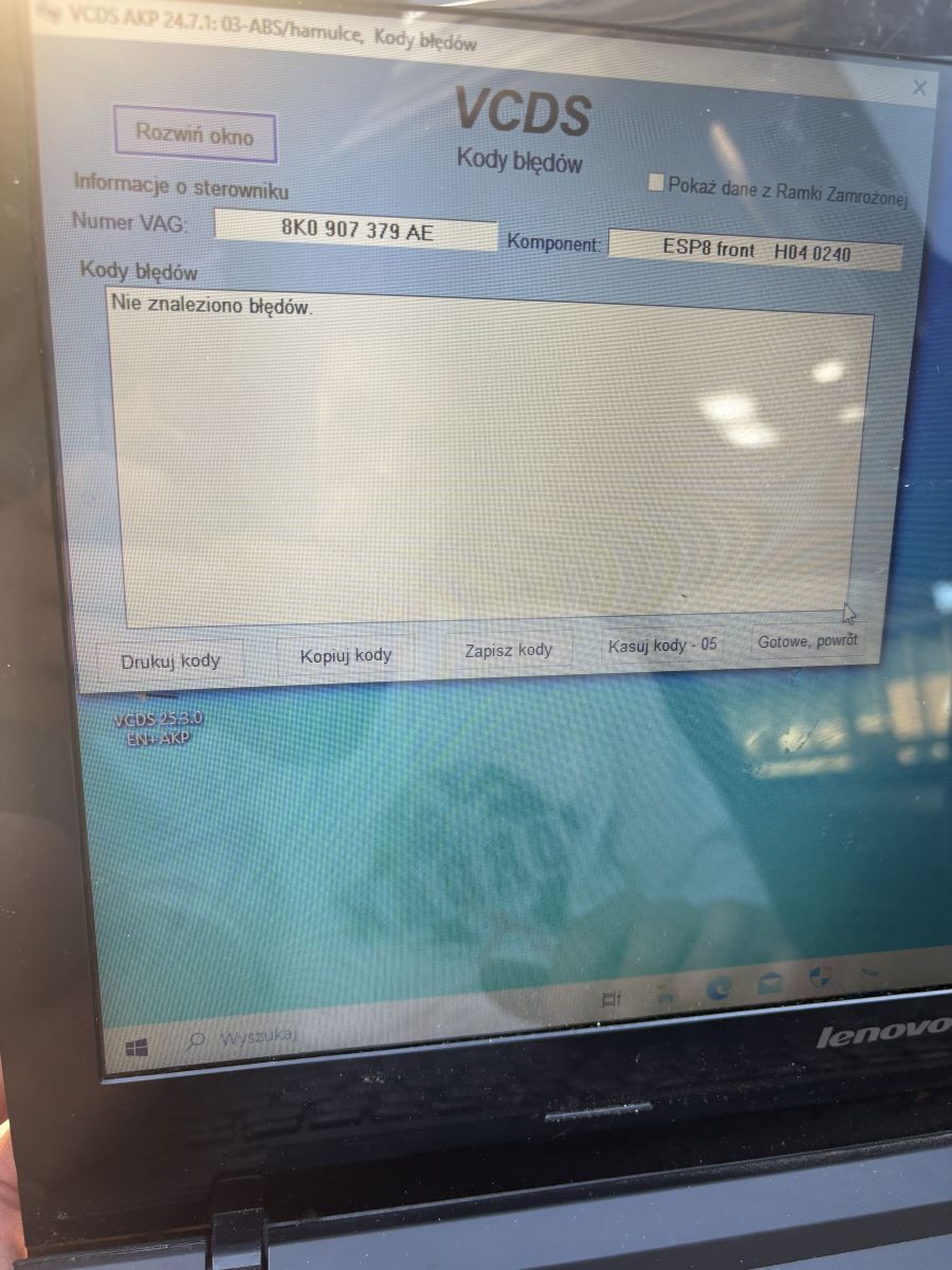

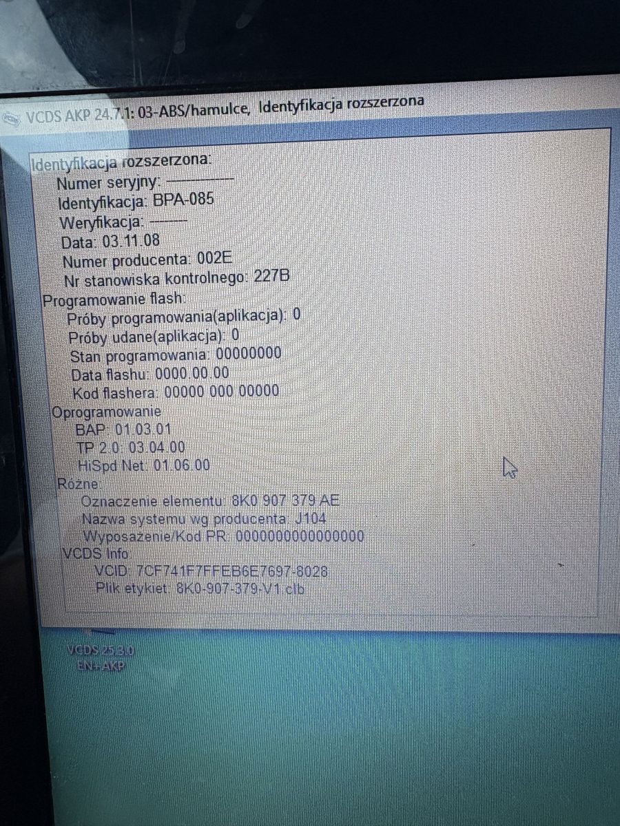

Zacznij od wrzucenia pełnego autoscanu.
Nie ma ani jednego błędu.
