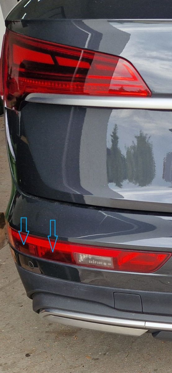

Cześć,
Jako w miarę świeży uzytkownik Audi Q5 mam pytanie odnośnie tylnych lamp dolnych w zdeżaku, mianowicie patrząc od środka na zewnątrz pierwsze to przeciwmgielne drugie to świtło cofania, chodzi mi o dwa nastepne sprawdziłem fizycznie w środku są żarówki do czego służą wyglądają jakby były wyłączone. Ostatnie wyglądają mi na kierunkowskazy ale również są nieaktywne.
Wersja świateł EU.
Czy można za pomocą VCDS uruchomić dolne kierunkowskazy ?

Lampy w zderzaku przejmują funkcje lamp znajdujących się w klapie gdy zostanie ona otwarta.
A to ciekawe z tym przejęciem funkcji po otwarciu, sprawdzę a w instrukcji jest faktycznie opis.
Więc czy da się zakodować VCDS aby dolne klierunkowskazy działały przy zamkniętej klapie?
Nie da się zakodować. Tylnymi lampami sterują zestawy danych wgrane do sterownika BCM2.
Dziękuję wszystko jasne w tym temacie.
