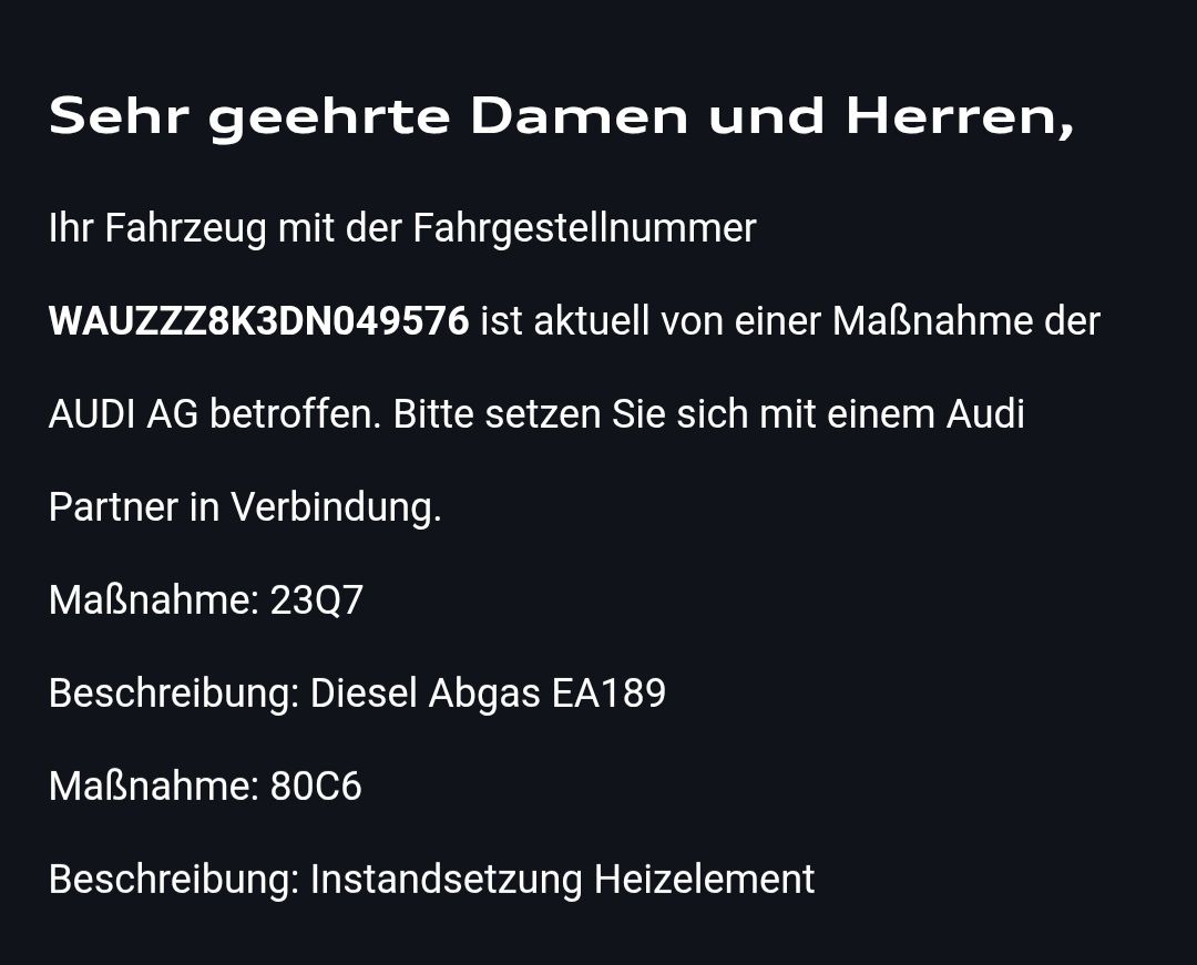

Ok. Masz przekładnie kierowniczą z nr softu 8K0 909 144 F H37 0507
Jedną z możliwych przyczyn tego zachowania jest właśnie ten wadliwy soft. Niektóre pojazdy objęte są akcją serwisową 48M1, która dotyczy aktualizacji oprogramowania sterownika maglownicy.
Możesz zapytać w ASO czy Twoje Auto jest objęte tą aukcją, ewentualnie jeżeli masz VCP możesz sam zaktualizować.
Musisz się tylko liczyć z tym, że jak pojedziesz do ASO, to Ci wgrają soft do sterownika silnika z przymusowej akcji serwisowej 23Q7, bo z tego co widzę, jeszcze nie został wgrany i jesteś nią objęty.
Dodatkowo jesteś objęty akcją serwisową 80C6, dotyczącą wymiany elektrycznej nagrzewnicy, ale to tak na marginesie nie wnosząc nic do Twojego problemu.
Jeżeli aktualizacja sterownika maglownicy nic nie da, to najprawdopodobniej do sterownika dostała się woda/wilgoć i go uszkodziła. Jest to częstą przypadłością.
