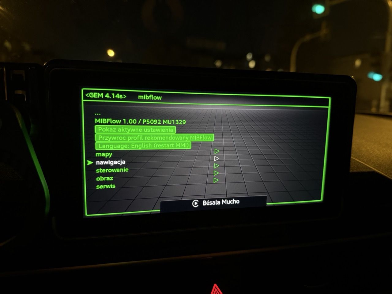

Mam taką wersję oprogramowania: MHI2Q_ER_AUG22_P5092
Oprogr.MU:
1329
i do tego dostałem pliki od Dawxxx. Żeby działały dwa na raz, musi być ustawiony cel podróży na jednej aplikacji

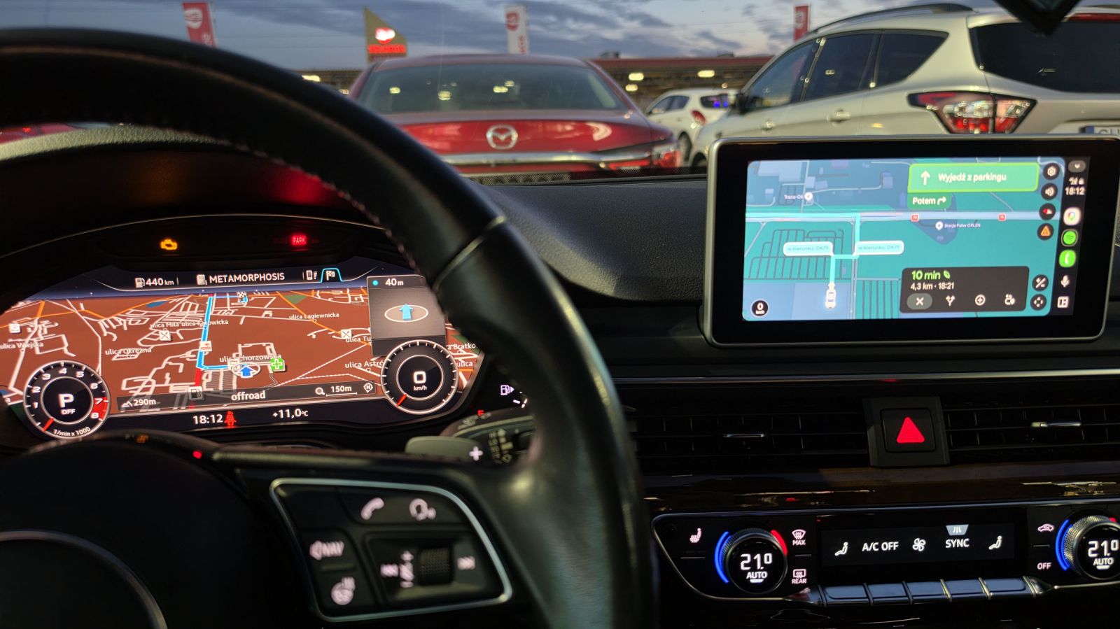

Zainstalowałem ale te funkcje nie działają na android auto że można mieć dwie mapy podczas nawigacji i na waze jest cały czas motyw ciemny

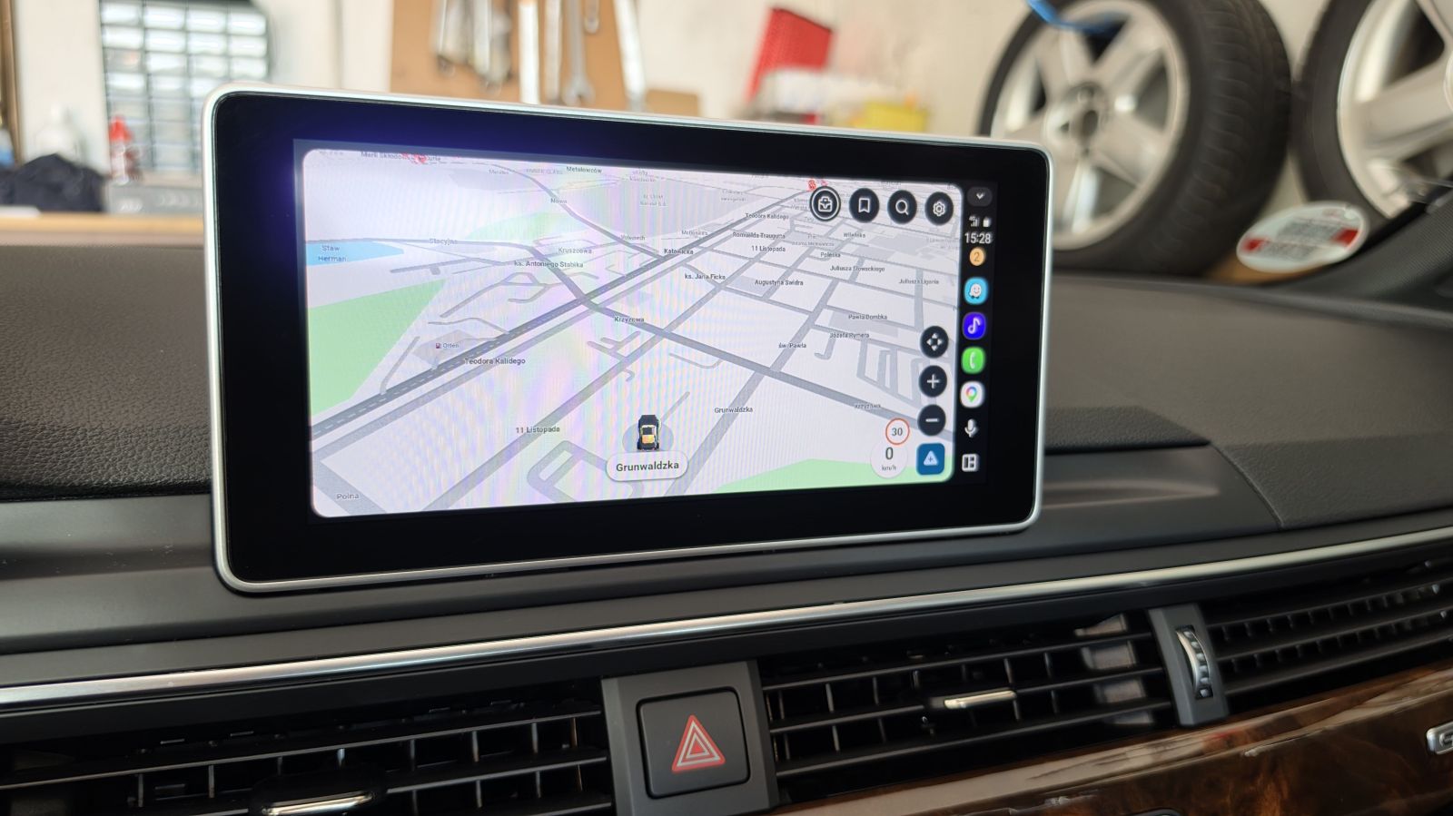

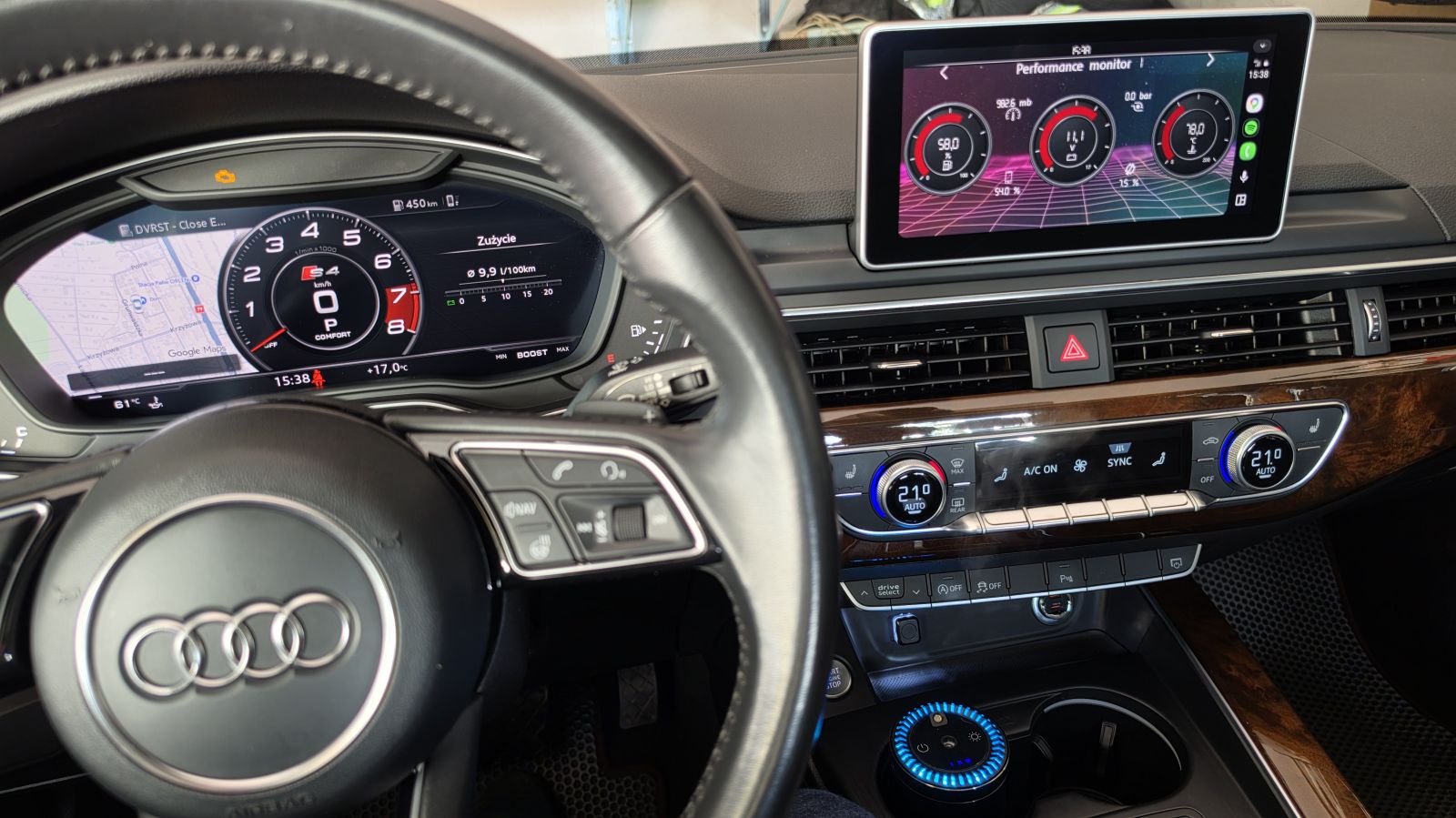

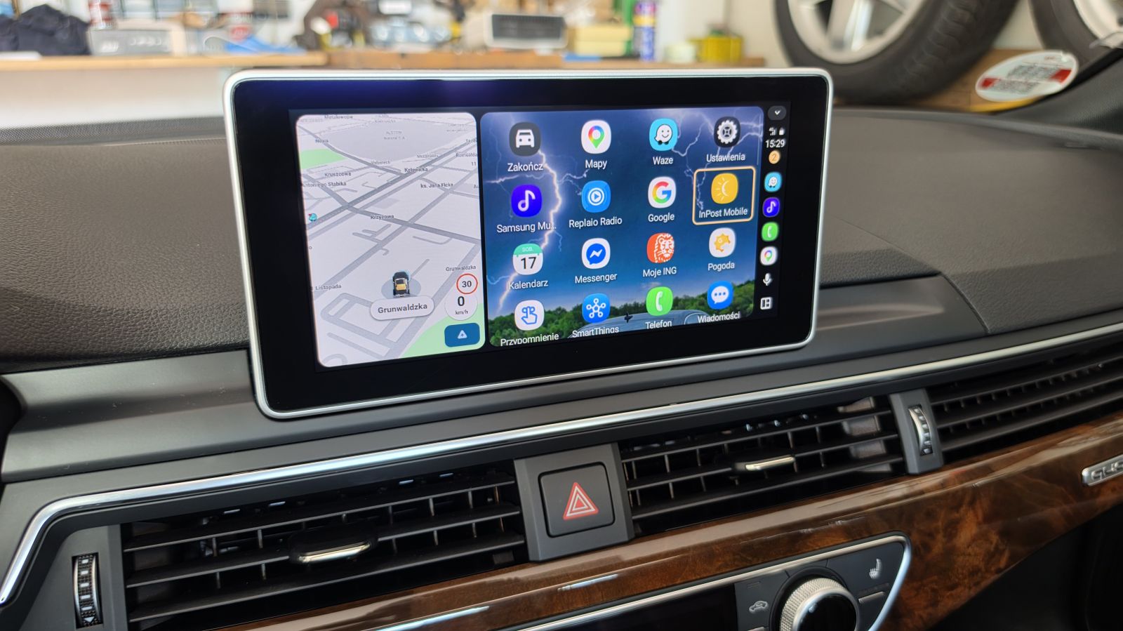

Co do braku ikony telefonu w AA w widoku pionowym, łączę sie telefonem poprzez adapter AAwireless i jest tam opcja skanowania DPI, jak zmniejszy sie skalę do 150 DPI to pojawia sie telefon, a nawet jakas czwarta ikonka od 130DPI
Natomiast po wyskalowaniu na 130 DPI lub mniej po wyjściu do menu AA mapa jest cały czas widoczna

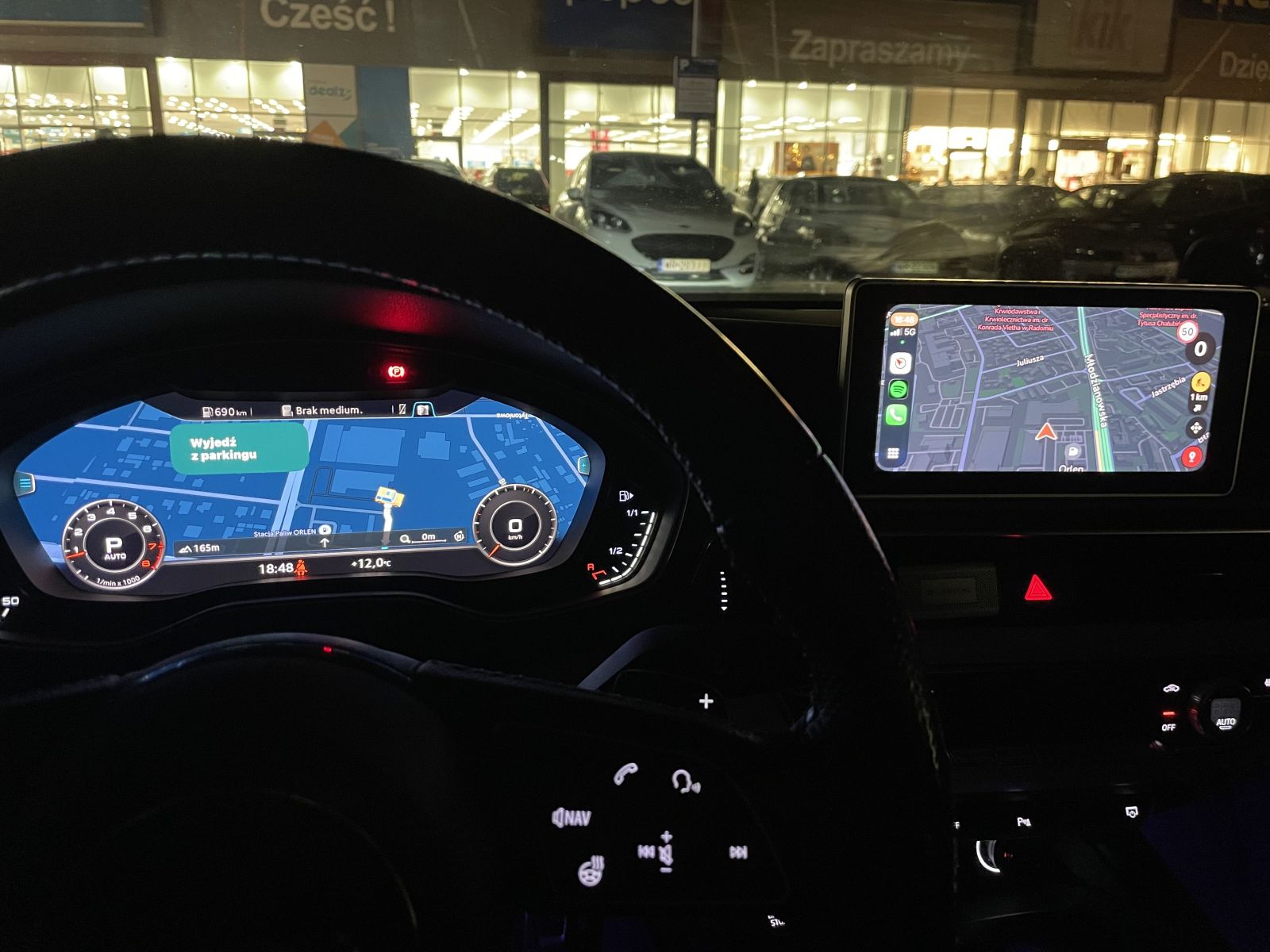

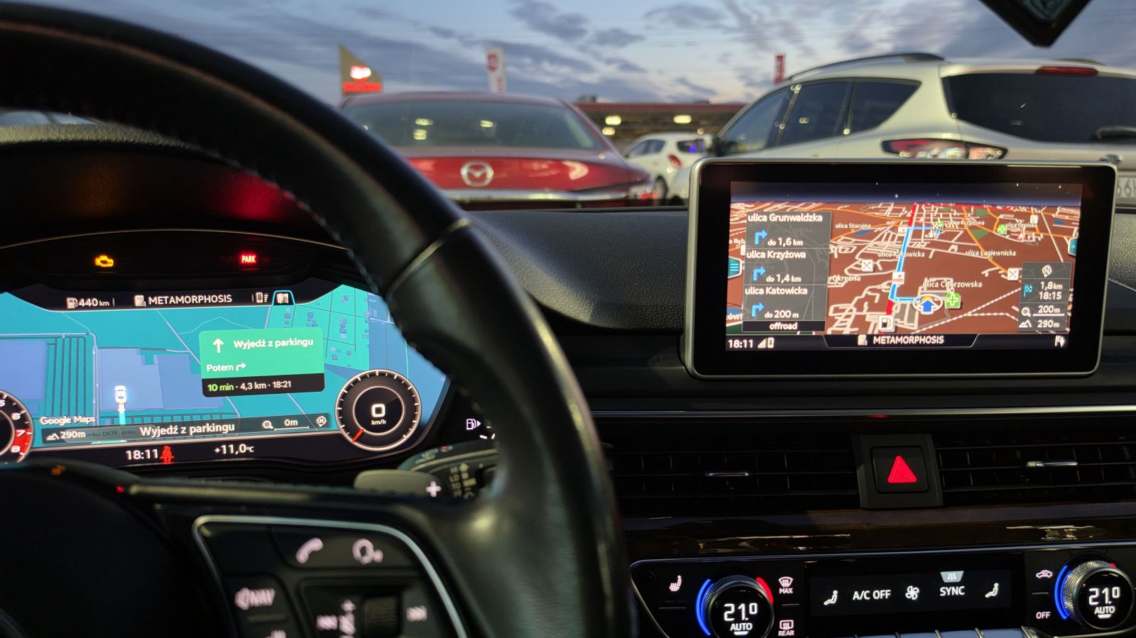

A co to masz na pierwszym zdjęciu z jakiej to aplikacji
9 minut temu, piotkud napisał(a):
To co to masz za adapter ?
Tak jak napisałem adapter AAwireless TWO+, a aplikacja nazywa się performance monitor, taka nakładka na Torque, ale działa to tylko z tym adapterem bo ma coś co się nazywa tryb deweloperski
Można na AA mieć dwie mapy które prowadzą do 2 różnych destynacji, niezależnie którą z nich ustawimy sobie na VC
Ale ty mówisz o mapie audi i mapie z Android auto to tak wiem że się da tu pytanie było bardziej i Android auto żeby mieć np. Yanosik na ekranie a Google mapa na virtualu
W Carplay można, w Androidzie to będzie do sprawdzenia.

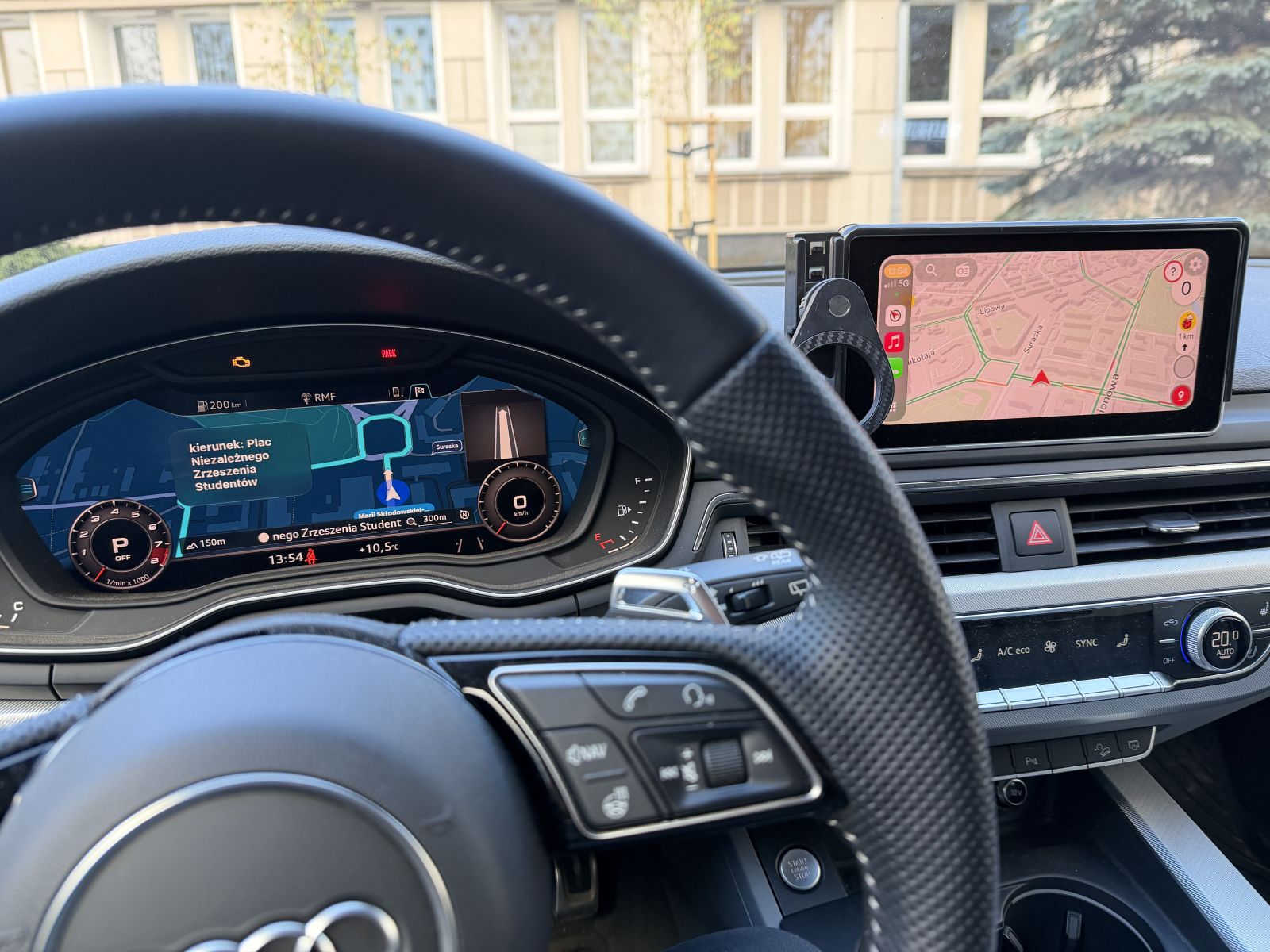

Coraz bliżej wersji, z której jestem zadowolony. Dodałem menu po polsku z różnymi ustawieniami. Spróbuję jeszcze przenieść to pod menu na VC – teraz rolka u mnie przenosi z mapy audi na mapę z telefonu, ale może dodam to pod menu jak było w MIBSI.
no tak to wiele wyjasnia. Ja uzywam kabla. Moze bedzie jakis update AA i albo bedzie mozna ustawic albo troche zmienia organizacje tego paska - bo wyglada to tak jakby ta ikonka powinna sie zmiescic gdyby troche te 2 podsunac do gory - a miejsce widac jakby bylo.
Dzieki za info.
Dzieki za info.
Dokladnie, one teraz są bardziej centralnie umiejscowione

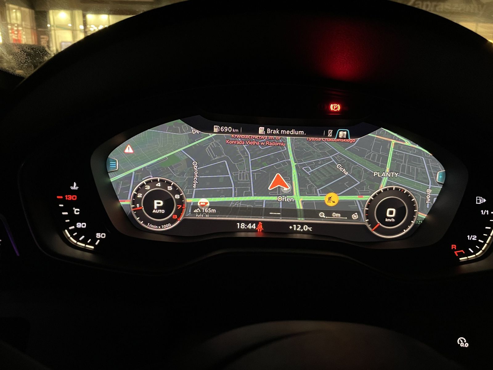

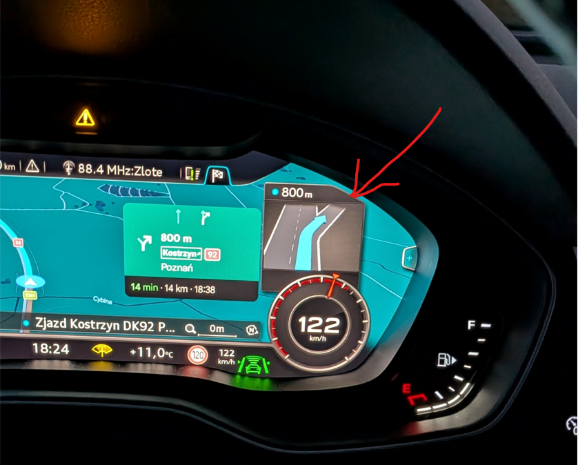

Jeszcze zauwazylem jeden "blad" o ile to blad.
Zauwazylem ze grafika zjazdu nie jest wyswietlana na HUD - sa tylko te kropeczki jak zblizasz sie do zjazdu i zmniejszajaca sie odleglosc w metrach. Nie wiem czy to problem HUD (w sensie ze nie ma takiej w zalozeniu grafiki do wyswietlenia) czy to jakas inna przyczyna.
