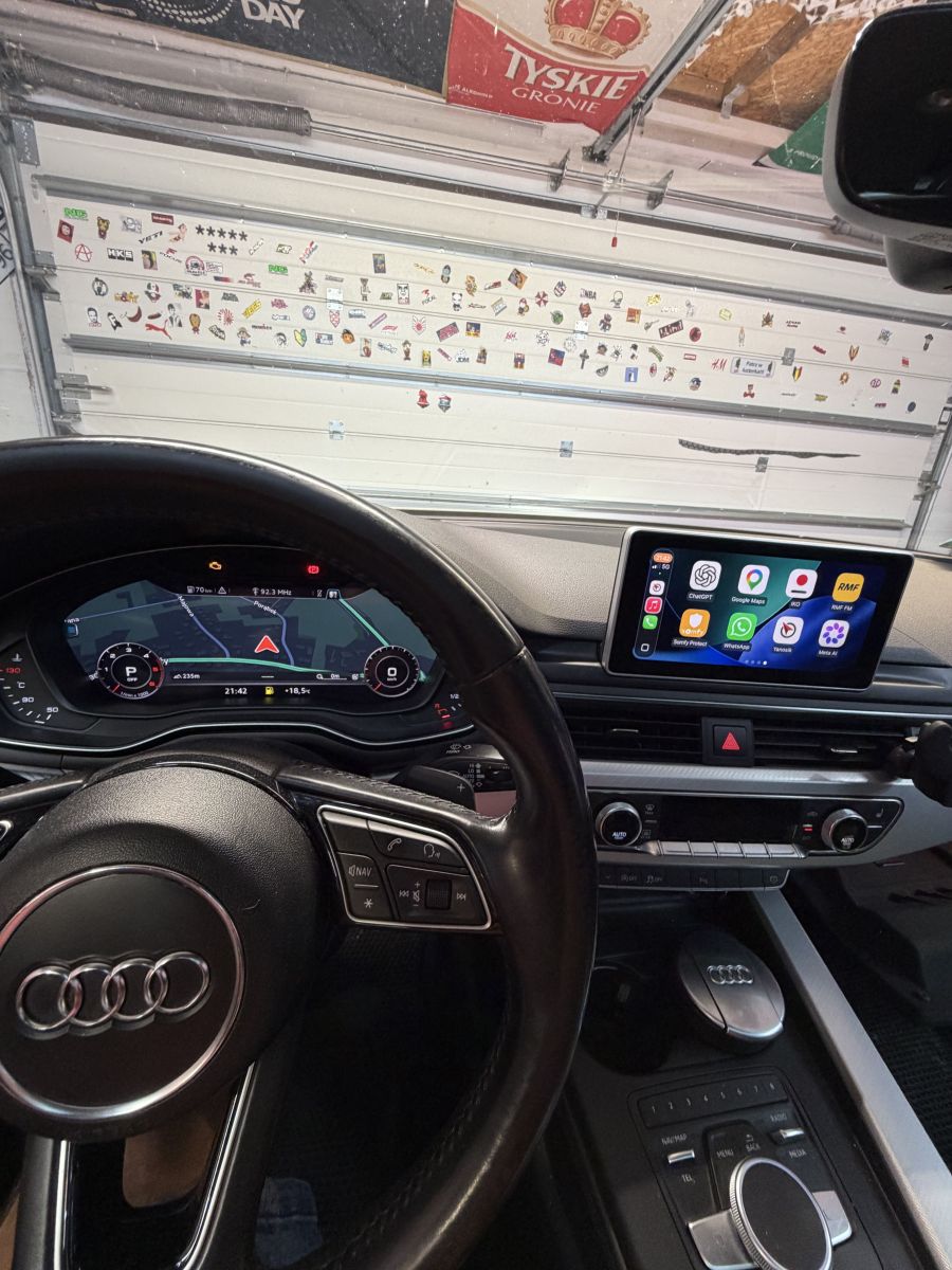

Android Auto w Virtual Cockpit
Wszytsko śmiga :) Good Men 👍💪
Wielkie podziękowania dla @dawxxx
Działa zgodnie z opisem. Co prawda jest to wczesna wersja i ma pewne braki dla AA, ale pewnie prędzej czy później pojawią się bardziej dopracowane wersje, ale póki co to w pełni wystarczy ;)

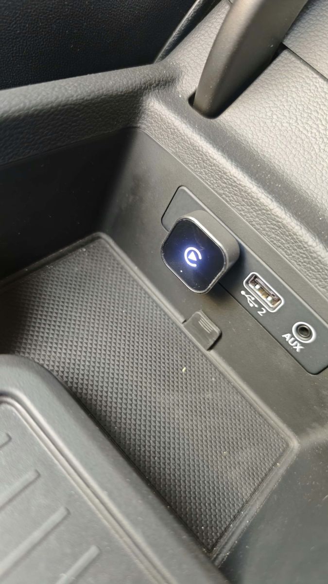

Mogę również potwierdzić, że działa na AAwireless Two+
Jeszcze raz dzięki za pomoc i oby więcej takich użytkowników forum!
Przy okazji zapytam @someone208 zadowolony jesteś z AAwireless Two+? Stabilnie działa? Chciałem w aucie wymienić na jakiś porządny adapter

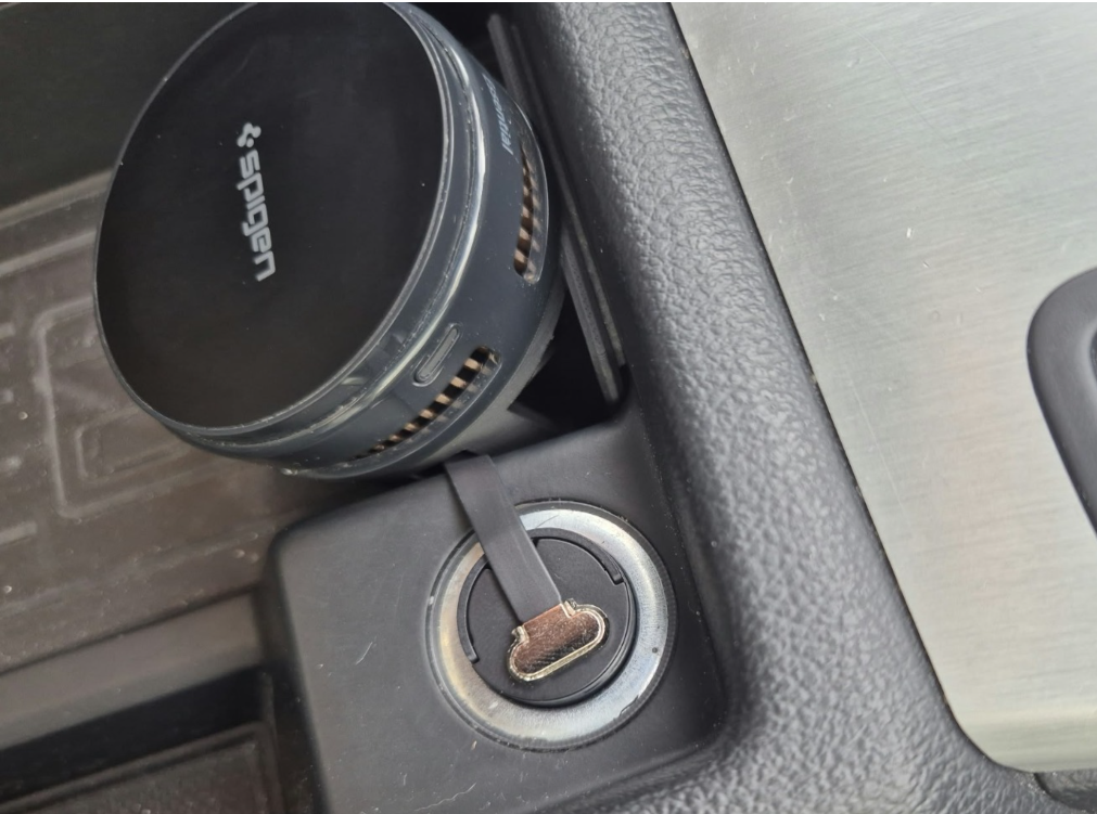

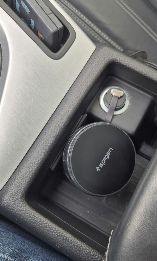

Testuje od niedawna. Póki co działa stabilnie. Jedyne czym się zawiodłem na razie to brak opcji, żeby adapter domyślnie odpalał się w trybie stand-by. Raczej wole włączać AA jak potrzebuję a nie wyłączać jak nie potrzebuję ;)
W połączeniu z bezprzewodową ładowarką chłodzącą z magsafe, daje dobre kombo ;) fabryczna ładowarka bezprzewodowa jest do niczego.

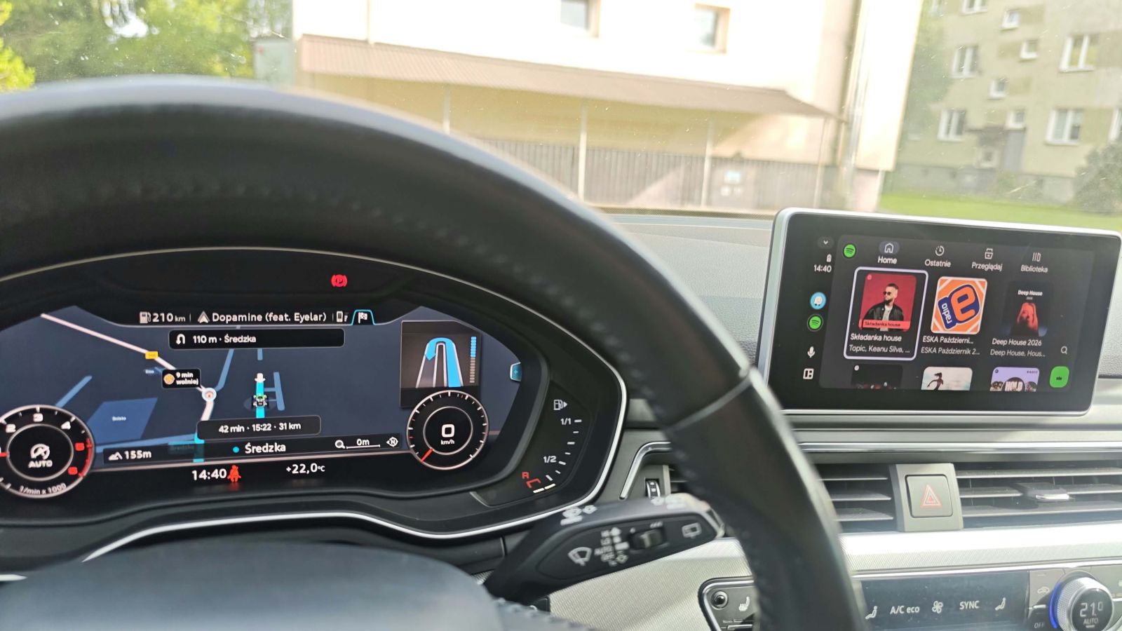

Dobra, zajęło to trochę czasu, ale udało mi się przygotować własne rozwiązanie na bazie najlepszych rzeczy z kilku istniejących projektów.
Po drodze raz musiałem przywracać cały firmware MMI, innym razem wydałem też 100 euro (() na rozwiązanie BC Auto Lab / AltScreen, żeby sprawdzić jak podeszli do tego inni i porównać różne wersje. Finalnie doszedłem do wniosku, że da się zrobić coś bardziej kompletnego i przede wszystkim bardziej konfigurowalnego.
Kończę właśnie testy i na ten moment mam wersję, która działa zarówno z CarPlay, jak i Android Auto.
Poza samym wyświetlaniem mapy z telefonu na Virtual Cockpit można dużo lepiej ustawić to pod siebie. Dodałem np. możliwość włączenia albo wyłączenia plakietki z trasą, bo jeśli ktoś woli same strzałki przed oczami i wskazówki na HUD, to nie ma sensu pokazywać tej samej informacji w kilku miejscach. Same strzałki też można wyłączyć.
Ta sama trasa w nawigacji (z włączonym road guidance strzałkami lub z włączonym domyślnym trybem map z plakietkami)
Da się też szybko przełączać sposób wyświetlania mapy na zegarach, sterować jej powiększeniem rolką w CarPlay (tu przypominam, że Android nie ma takiej możliwości, to nie wina przeróbki tylko Google nie udostępnia tej funkcji dla drugiego ekranu), a podczas słuchania muzyki na zegarach mogą pojawiać się okładki albumów. Działa też obsługa touchpada MMI (działa w trybie carplay czy android auto jak touchpad) oraz porawione jest zachowanie z adapterami bezprzewodowymi – choć dalej jest to problematyczne, bo wymaga dużo przesyłu danych).
Yanosik w trybie bezprzewodowym (przez carlinkit 5.0, ale polecam kupić coś lepszego)
Zależało mi na tym, żeby całość zachowywała się możliwie blisko fabrycznego systemu Audi, a nie wyglądała jak dodatkowy patch doklejony do MMI. Instalacja jest z karty SD przez M.I.B. – bez konsoli i kombinowania. Jest też możliwość normalnego odinstalowania całości i przywrócenia zapisanych wcześniej plików.
Wszystkie opcje konfiguracji MIBFlow schowane są w Green Menu, może z czasem dodam najpotrzebniejsze na VC
Darmowa paczka, którą opisałem w pierwszym poście jest dalej dostępna i każdemu ją podeślę (na ten moment wysłałem ją już 103 użytkownikom forum), ale teraz będę skupiał się na tym lepszym rozwiązaniu.
