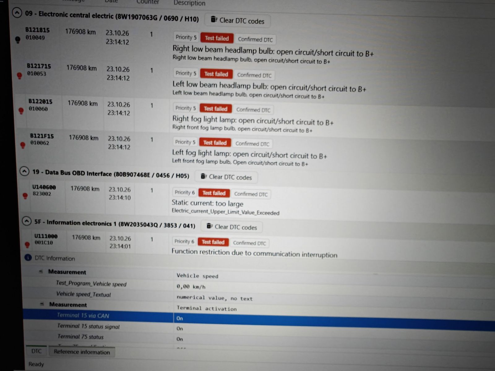

Witam. Mam audi a4 b9 2020 rok.
Zaktualizowałem mmi mib3 z wersji 3281, 3283, 3620 do 3853 i zniknęły mi wizualizacje masaży foteli gdy naciskam przycisk masaży oraz jak zmieniam gdzie ma wiać nawiew klimatronika też nic się nie wyświetla na mmi.
Przed aktualizacją softu w mmi działało. Ikonki foteli i klimatyzacji w mmi są i można tam wejść ustawić sobie jak ma fotel masować itd ale jak klikam guzik to nie ma reakcji na wyświetlaczu.
Adaptacje są sprawdzone od masaży i klimatyzacji.
Znalazłem w internecie informacje serwisowa że trzeba podnieść soft bcm1.
https://static.nhtsa.gov/odi/tsbs/2023/MC-10240199-0001.pdf
Aktualnie mam numer BCM1 8W1907063G wersja softu 0690

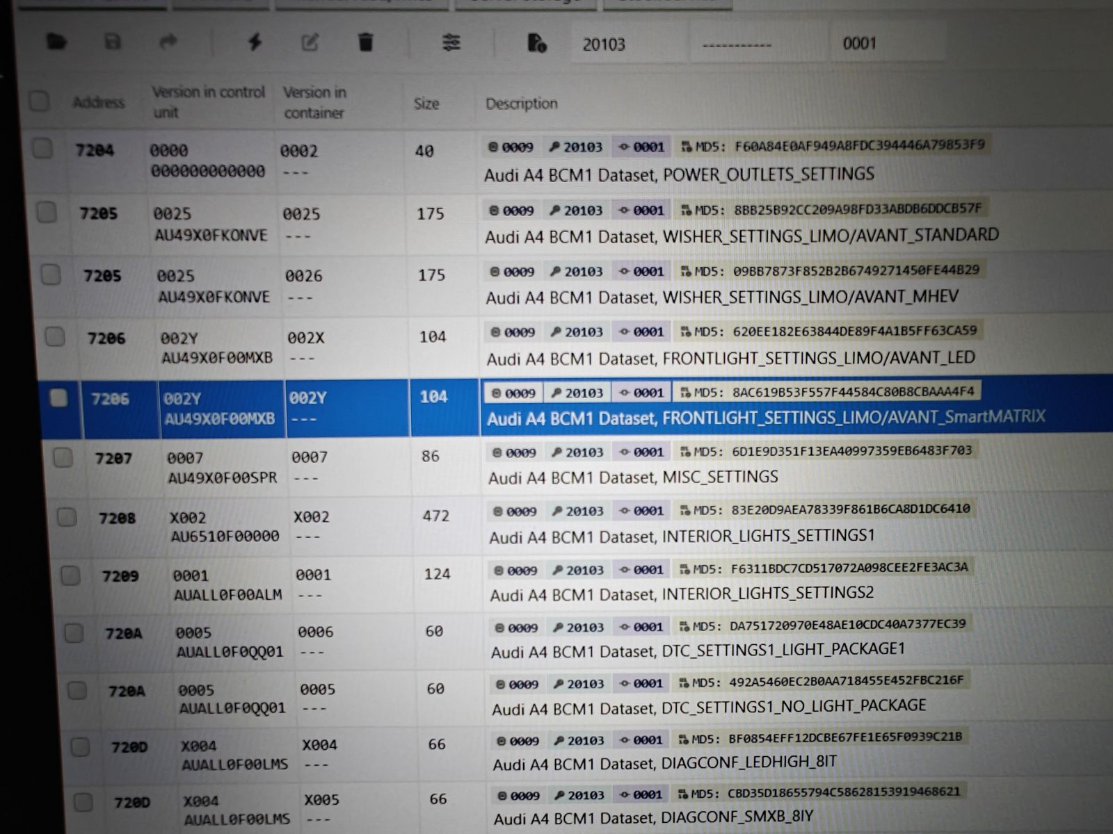

Wykupiłem vctool ultimate i w flash w zakładce exact wyskakują mi numery 8W1907063H i różne wersję softu od 0692, 07... Itd
Pytanie teraz czy mogę wgrać plik z numerem na końcu H żeby podnieść soft jak mam teraz końcówkę G ?
Google podpowiada że soft z literka H z vctool będzie dobry, tylko mam najpierw zrobić kopię całego sterownika 09 żeby po aktualizacji przywrócić z utworzonej kopii kodowanie, adaptacje oraz parametryzacje.
Tylko czy aby na pewno dobrze mówi i nie zepsuje sobie bcm1?
Ktoś zna taki temat?
Jeżeli podnosisz soft to przeważnie zmienia się index SW na wyższy w tym wypadku 8W1907063H. Wcześniej wykonaj full backup samochodu VCTool aby móc przywrócić kodowania/adpatacje w sterowniku.
Natomiast w tym przypadku ja bym wykonał SVM odisem online jak jest opisane w TPI.
