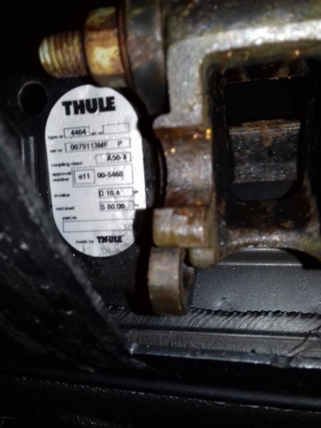

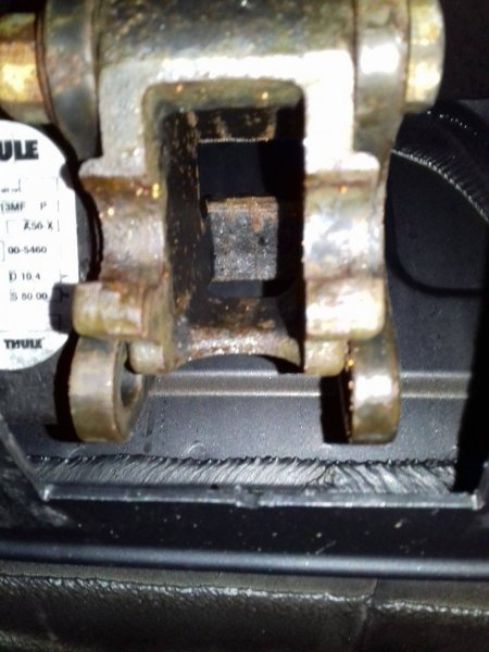

Witam niedawno nabyłem A4 b7 avant s-line i po jakimś czasie okazało się że auto ma zamontowanego haka którego osobiście nie zauważyłem przy zakupie jednak brak mu jednego elementu czy ktoś może wie coś wiecej jak wygląda kula do tego haka lub gdzie można taką nabyć był bym wdzięczny za info na ten temat lub może ktoś ma na sprzedaż
Hak nie jest oryginalny. Napisz do thule oddając numer z blaszki. Powinni coś doradzić.
