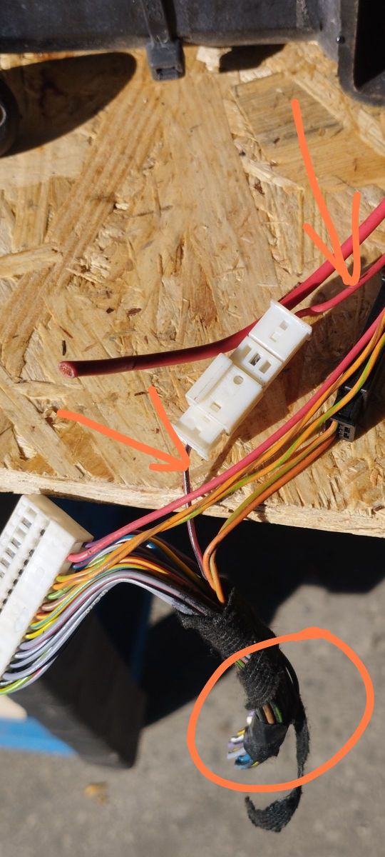

Otrzymałem małą niespodziankę od człowieka który mi to wysłał.

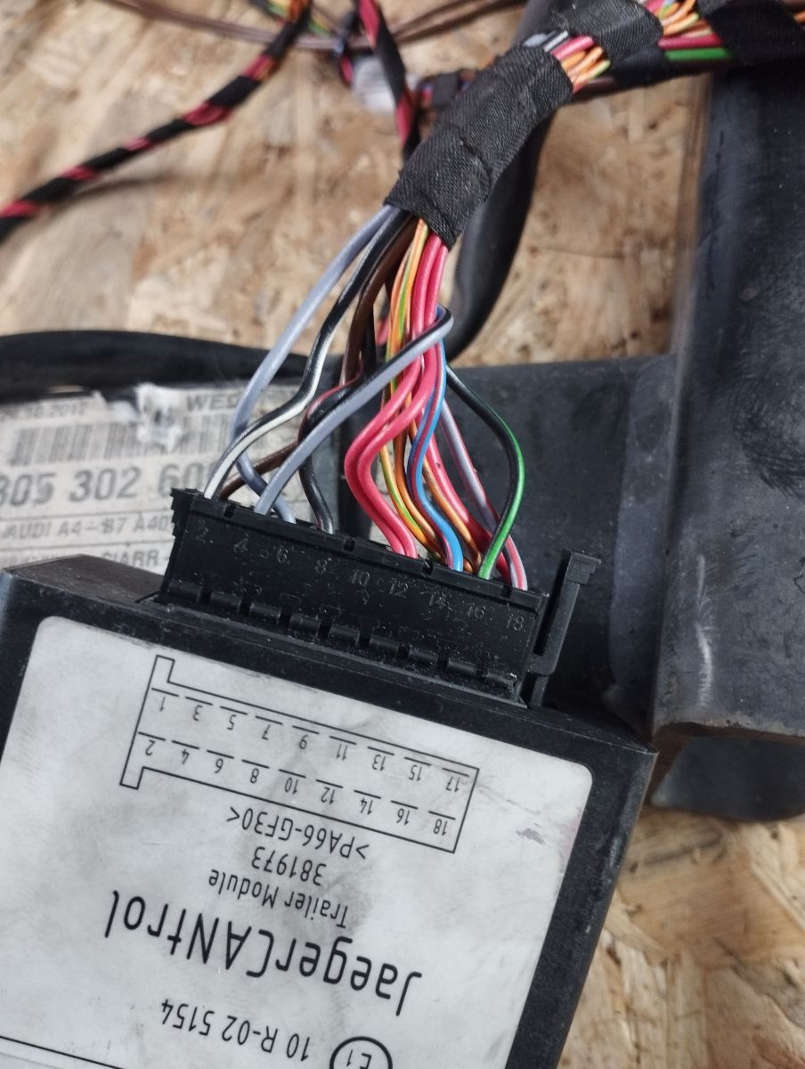

Rozumiem że:
1. Grubszy czerwony kabel to +12 po stacyjce.
2. x2 skrętki to CANy
3. Z pin 15 idzie czerwony przewód. Nie wiem co to? Zasilanie STOP?
4. drugi czerwony od modułu łączy się z czerwono czarnym wiązki kostki fabrycznej więc to drugi STOP? W sensie na stronę L i P? Bo podobno STOP nie idzie przez CAN jak wyczytałem ale tak jest w ori modułach. Ja chyba nie mam ori.
@Muskel1 jakbyś mógł to jakoś z wypowiedzi tego człowieka z filmu zweryfikować to miałbym ogarnięty temat.
I on tam jeszcze mówi o takiej kostce białej 3 pin która zostawia luzem od czego ona jest?
Byłbym bardzo wdzięczny.
Edytowane przez bombelm7
To zacisk 54 idzie do czujnika światła stopu.

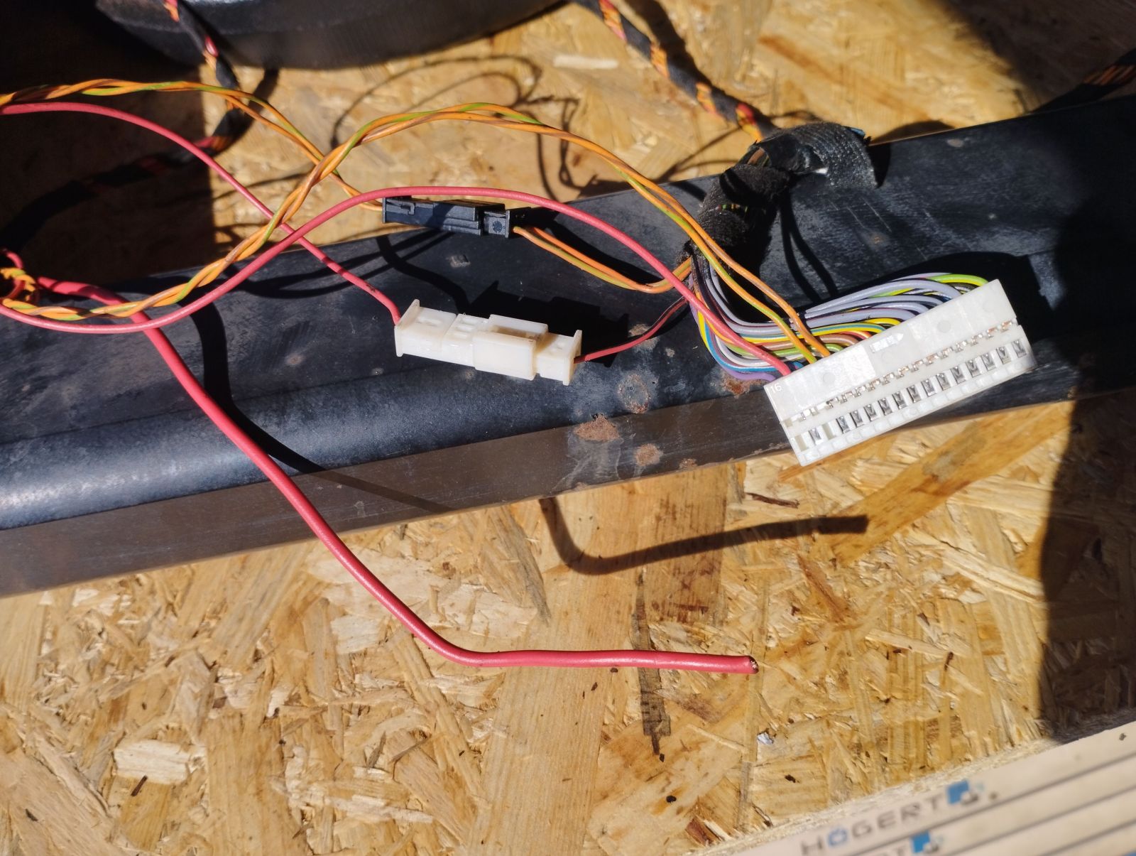

W którym miejscu na filmiku?
15:50... Kostka biała.
A czerwono - czarny przewód? Też STOP?
Ten na pinie 15? Wtyczki T32b?

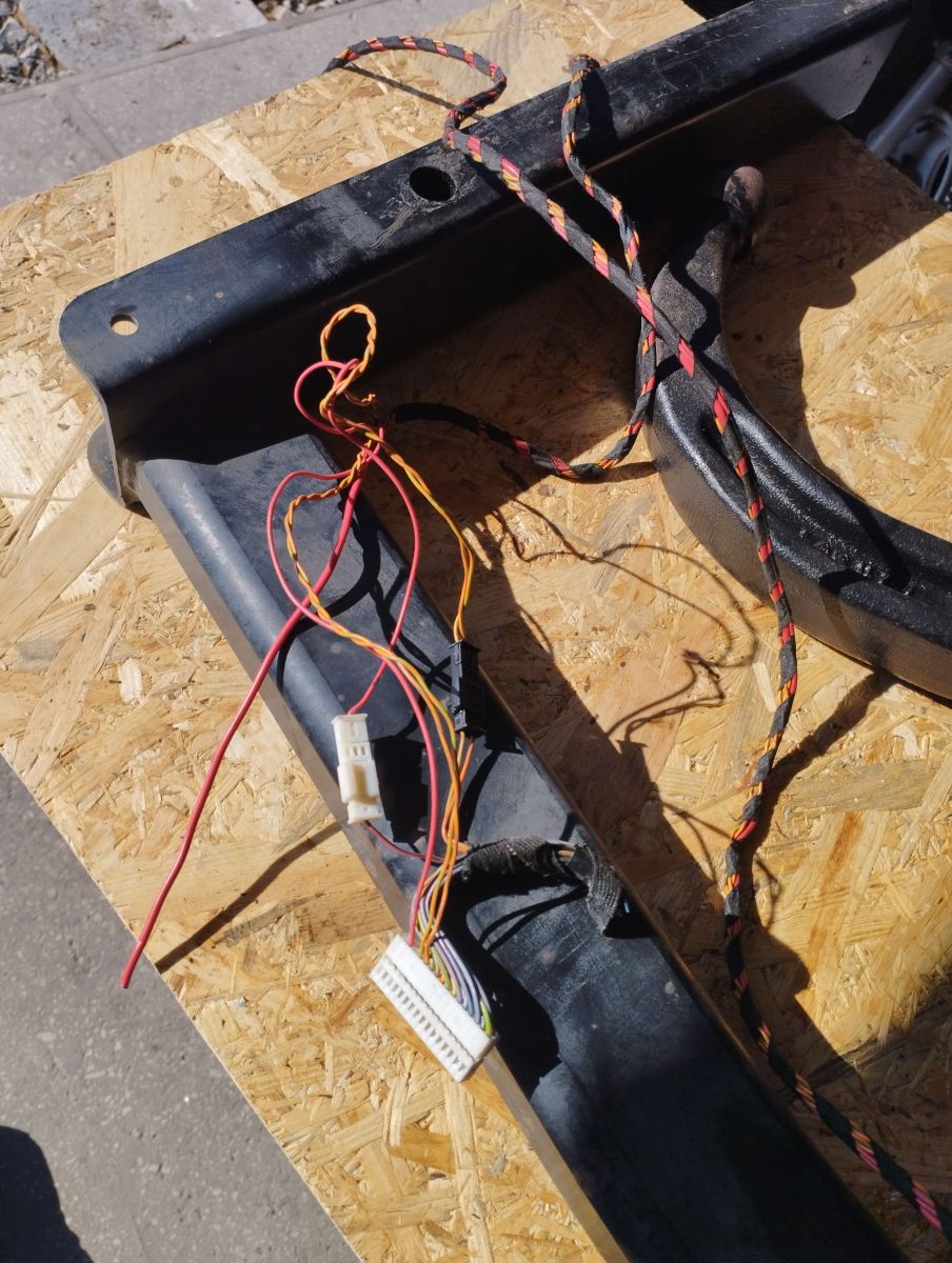

Ta biała wtyczka to zasilanie zewnętrzne, jakbyś chciał w przyczepie (campingowej) doprowadzić stałe zasilanie do niej. Zostawiasz ja tak jak jest. Nie podłączasz.
Ok. Olewam wtyczkę bo mi potrzebna przyczepka nie camping... Więc temat załatwiony.

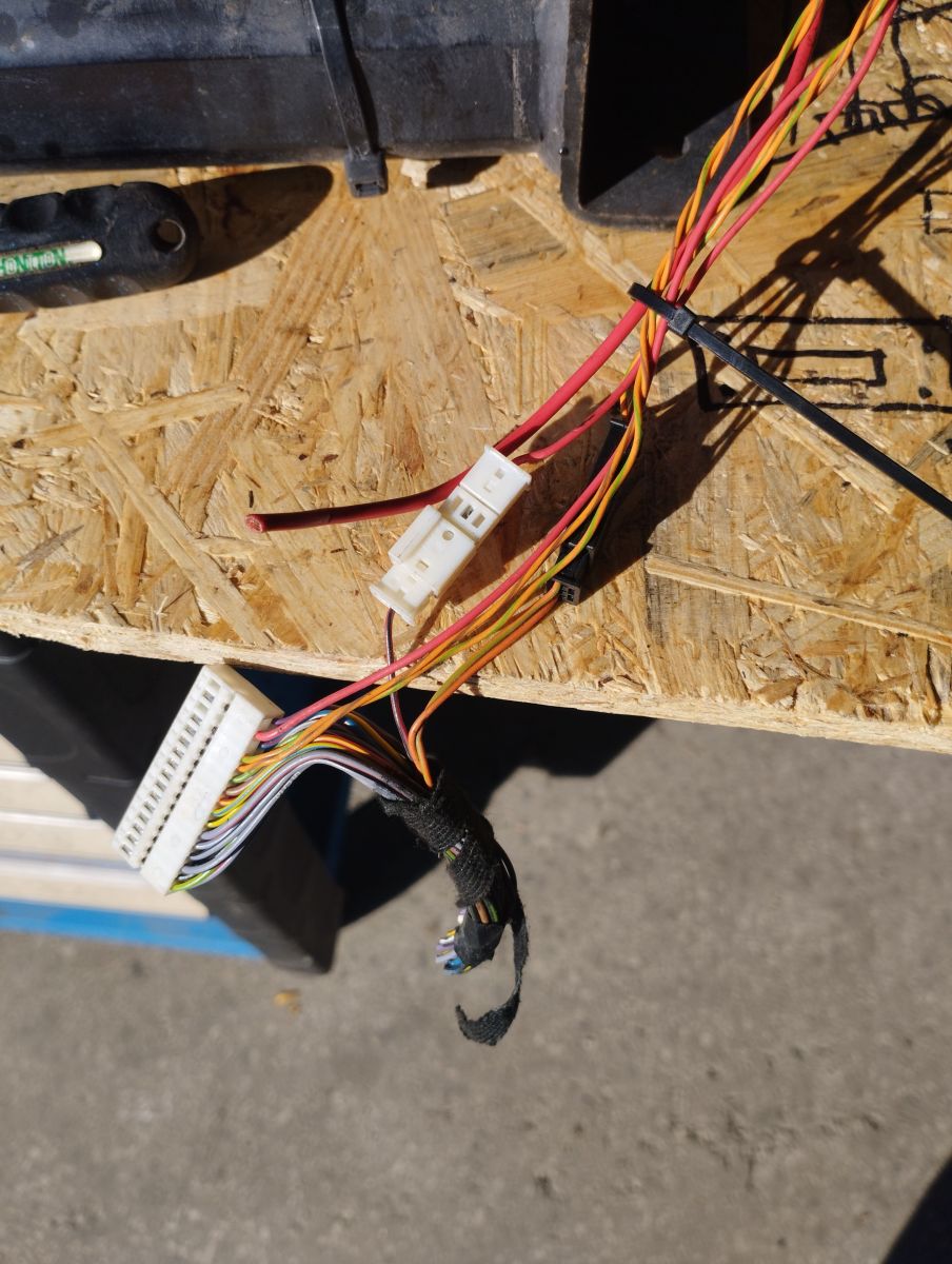

Czerwono - czarny przewód jest wyjęty z wiązki fabrycznej i połączony z czerwonym przewodem od modułu haka tym nowym co mam.
Zobarazuje to dokładnie chwila...
Ktoś go wypiął z ori kostki i dał pod moduł. Chodzi mi o to czy tak ma być żebym czegoś nie popsuł. Gość od którego kupiłem nie wie...
Co najlepsze... Zadzwoniłem i podziękowałem za uczciwość. Demontażu itp. I poprosiłem żeby człowiek który w ten sposób rozbiera auta dostał premie na święta Wielkanocne. Gość się mi zaśmiał do tel. i powiedział mi " to ja wyjmowałem hak "...
Trudno powiedzieć co to za przewód, bo nie wiadomo skąd wypięty z wtyczki T32b.
Dokąd biegnie dokładnie? Na jaki pin której wtyczki sterownika haka?
? ten sam co pin 15... Łączy się z nim w module haka. Zadałeś dobre pytanie jednocześnie mnie upokarzające ? czyli to STOP drugiej lampy... Tak sądzę....
Jeżeli to ten z pinu 15, to stop z czujnika stopu.

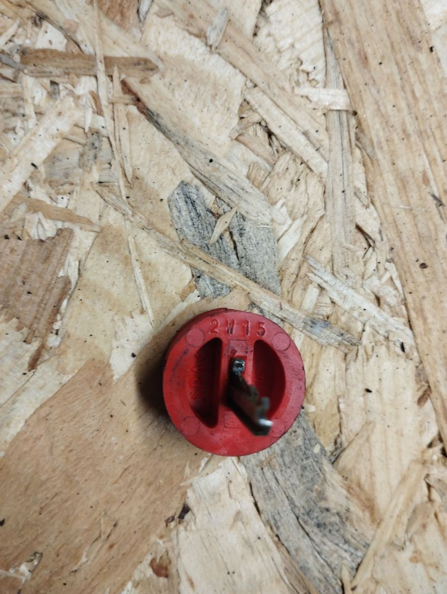

Zostałem zmuszony do zamontowania haka holowniczego. Kupiłem używany firmy Al-ko (na pierwszy montaż) ale niestety bez kluczyka do odpięcia kuli.. Moj numer zamka na haku  to R200
Może jest jakaś chętna osoba co by mi użyczyła (oczywiście za zwrotem) owy kluczyk do dorobienia sobie, ewentualnie jakiś namiar na dobrego gościa co by to ogarnął? Kula jest zapięta ale nie posiadam kluczyka

Super czyli wiązka była dobrze założona do B7. Hak niby ma pasować do B7.

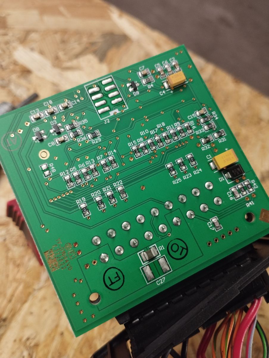

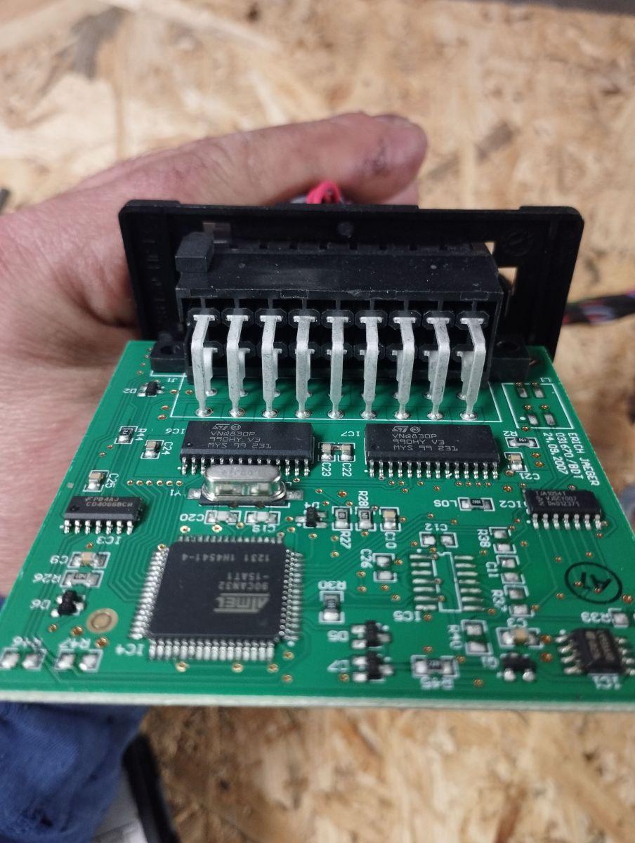

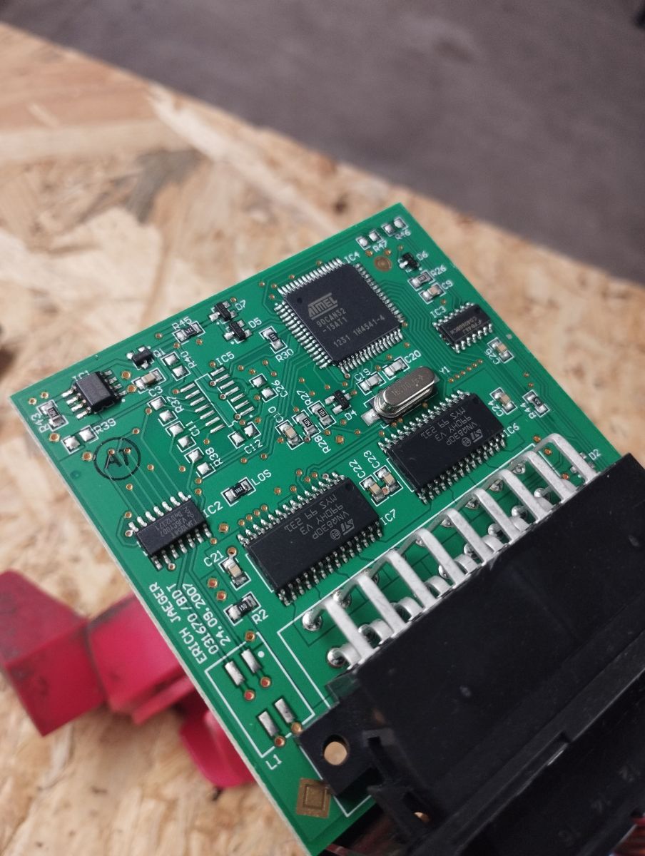

@Muskel1 dziękuję bardzo za pomoc i Twój czas. Można montować bez przeszkód jeszcze pokaże tylko jak wygląda sam modul. Jest naprawdę ładny.
12 minut temu, marek5599 napisał(a):
Witam wszystkich serdecznie.
Z góry dziękuje za informacje i pomoc
U mnie jest tak że musisz mieć numer kluczyka... Lecz oglądałem wiele haków i podobno... Da się dorobić kluczyk lecz trzeba wysłać kule. Nie wiem... Tylko pisze co czytałem. Chodzi chyba o ten kod na kluczyku.
DOBREHAKI.PL
Sprawdź na DobreHaki.pl! Kluczyk mechanizmu antykradzieżowego kuli haka ACS AUTO-HAK ACS-KL -...
Numer kluczyka musi być zgodny z numerem na wkładce od zamka kuli. U mnie to R500 i jak firmy AL-KO
