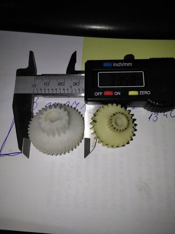

OGr Opublikowano 18 Kwietnia 2017 Opublikowano 18 Kwietnia 2017 Zna ktoś ślusarza albo tokarza który wykonałby takową zębatkę ?
edraven Opublikowano 18 Kwietnia 2017 Opublikowano 18 Kwietnia 2017 2 godziny temu, OGr napisał: Zna ktoś ślusarza albo tokarza który wykonałby takową zębatkę ? a masz jakiś rysunek? Prędzej nastawiałbym sie żeby coś dobrać bo z dorobieniem będzie problem.

OGr Opublikowano 18 Kwietnia 2017 Opublikowano 18 Kwietnia 2017 10 minut temu, edraven napisał: a masz jakiś rysunek? Prędzej nastawiałbym sie żeby coś dobrać bo z dorobieniem będzie problem. To jest zębatka podwójna ale jak będą dwie to chyba zawsze można skleić nie ? Mniejsza zębatka: - średnica 10mm - wysokość: 8m - ilość zębów: 15 Większa zębatka: - średnica 22mm - ilość zębów: 36 Otwór na trzpień: 4mm Wysokość całości: 17mm
edraven Opublikowano 18 Kwietnia 2017 Opublikowano 18 Kwietnia 2017 te zęby powinny być proste czy skośne? czy skosiły się od ślimaka?
OGr Opublikowano 18 Kwietnia 2017 Opublikowano 18 Kwietnia 2017 3 minuty temu, edraven napisał: te zęby powinny być proste czy skośne? czy skosiły się od ślimaka? raczej proste ;-) masz jakiś pomysł ? Kilka firm mi odpisało że niestety nie mają takich, nawet pojedynczych do sklejenia :/ Wieczorem mam to znajomemu, ponoć jakiś jego ziom drukuje takie części sobie na drukarce 3D.
edraven Opublikowano 18 Kwietnia 2017 Opublikowano 18 Kwietnia 2017 A one się nie wytarły miejscowo na jednej połówce? :> może obrócić żeby teraz druga połówka działała Popytam kolegę tokarza może coś wymysli.
OGr Opublikowano 18 Kwietnia 2017 Opublikowano 18 Kwietnia 2017 1 minutę temu, edraven napisał: A one się nie wytarły miejscowo na jednej połówce? :> może obrócić żeby teraz druga połówka działała Popytam kolegę tokarza może coś wymysli. Wytarły się, prawdopodobnie przez zblikowanie zaparzacza albo ze starości :/ To lata dookoła więc przełożenie nic nie daje ;-)
edraven Opublikowano 18 Kwietnia 2017 Opublikowano 18 Kwietnia 2017 a jaki masz moduł zeba? Czyli jaki jest dystans od czubka jednego zęba do drugiego. Miałbym chyba taką zębatkę tą na 36 zębów, małą by sie przeszczepiło
OGr Opublikowano 18 Kwietnia 2017 Opublikowano 18 Kwietnia 2017 a jaki masz moduł zeba? Czyli jaki jest dystans od czubka jednego zęba do drugiego. Miałbym chyba taką zębatkę tą na 36 zębów, małą by sie przeszczepiło [emoji6] Zobaczę wieczorem w domu ale jakby siadlo to jakoś by to pokleil :-) Tylko ta Twoja nie ma czasem średnicy 19mm? Bo takie widziałem.Wysłane z mojego HTC One przy użyciu Tapatalka
edraven Opublikowano 18 Kwietnia 2017 Opublikowano 18 Kwietnia 2017 http://pl.maedler.de/product/1643/1618/1034/1042/stirnzahnraeder-aus-azetalharz-modul-07 wydaje mi sie że mieszkasz niedaleko firmy która to będzie miała tylko nie pamiętam czy w detalu sprzedają.
OGr Opublikowano 18 Kwietnia 2017 Opublikowano 18 Kwietnia 2017 35 minut temu, edraven napisał: http://pl.maedler.de/product/1643/1618/1034/1042/stirnzahnraeder-aus-azetalharz-modul-07 wydaje mi sie że mieszkasz niedaleko firmy która to będzie miała tylko nie pamiętam czy w detalu sprzedają. otwór fi6 i średnia 4mm za duża przy 36 zabkach :/ Z tej wszystko pasuje poza srednica :/ http://pl.maedler.de/product/1643/2811/stirnzahnraeder-aus-polyketon-modul-05
Berys83 Opublikowano 18 Kwietnia 2017 Opublikowano 18 Kwietnia 2017 Firmy zajmujące się złomowaniem xero kopiarek, tam zębatek jest na pęczki, zobacze dziś u siebie w pracy czy wszystko wywiezione czy coś zostało.
Berys83 Opublikowano 18 Kwietnia 2017 Opublikowano 18 Kwietnia 2017 41 minut temu, Berys83 napisał: Firmy zajmujące się złomowaniem xero kopiarek, tam zębatek jest na pęczki, zobacze dziś u siebie w pracy czy wszystko wywiezione czy coś zostało. Mam takie 33na 16 i 26 na 10 mogę je podrzucić na spota dzisiaj
OGr Opublikowano 18 Kwietnia 2017 Opublikowano 18 Kwietnia 2017 1 minutę temu, Berys83 napisał: Mam takie 33na 16 i 26 na 10 mogę je podrzucić na spota dzisiaj Najważniejsze to ile tam jest żeberek ;-) ?
edraven Opublikowano 18 Kwietnia 2017 Opublikowano 18 Kwietnia 2017 Jak znam życie to oczywiście nie dobrali żadnej znormalizowanej zębatki tylko wszystko pod siebie żeby nie dało się naprawić za 50 groszy
