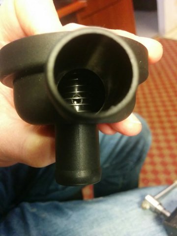

Z racji tego, że nie znalazłem odpowiedzi na to jak działa zawór regulacji ciśnienia w odmie (nr 06A129101A[D]) postanowiłem kupić nowy. Znalazłem nówkę firmy Hans pries (jest to oryginał tylko ze startymi numerami). Opiszę po krótce jak działa prawidłowo nowa część, może ktoś zaoszczędzi trochę kasy. Normalnie zawór ten jest przelotowy. Powietrze swobodnie przeplywa pomiędzy króćcem z literka F oraz K, oczywiście gdy nie jest czymś przytkany. Gdy zawór działa prawidłowo ciagnąc powietrze przez króciec boczny -wdech usta króciec (z literka K) przy mocniejszym wdechu membranka na sprezynce zasysa się i przytyka tą tuleje jakby od góry (tuleja jest stała, to jakby przedłużenie króćca dolnego F). To powoduje regulacje podciśnienia, powietrze jest zasysane tylko i wyłącznie przez otwór w tulei widoczny jak się patrzy przez króciec boczny - FOTO nr 2(powietrze zasysane jest ciężej niż normalnie, odczuwamy tak jak byśmy zasysali powietrze przez słomkę). Podsumowując w celu analizy czy nasz stary zawór działa czy nie należałoby dobrze go wyczyścić, wziąć wdech przez boczny króciec F i zobaczyć czy pojawia się opór.

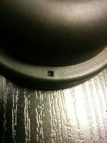

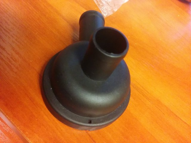

Dodam jeszcze , że przy wdechu w momencie gdy zadziała membranka , jak już odpuscimy wdychanie, słychać powietrze wydobywające się z przestrzeni pomiędzy deklem (tym od góry) a znajdująca się pod nim membrana. Po prostu membrana pracująca w środku musi mieć miejsce na zasysanie powietrza i wypuszczanie z przestrzeni pomiędzy górnym deklem a membranka. Powietrze to uchodzi małą kwadratowa dziurka 1,5mm x 1,5mm która jest na obrzeżu dekielka- patrząc od spodu zaworka dziurka jest po przeciwnej stronie bocznego krocca  od spodu dekla tak jakby (widoczna na FOTO nr 1 oraz z bliska na FOTO nr 3). Jeśli ta dziurkę macie przytkaną to membranka też może nie działac prawidłowo, przez co regulacja ciśnienia też nie działa jak powinna.
