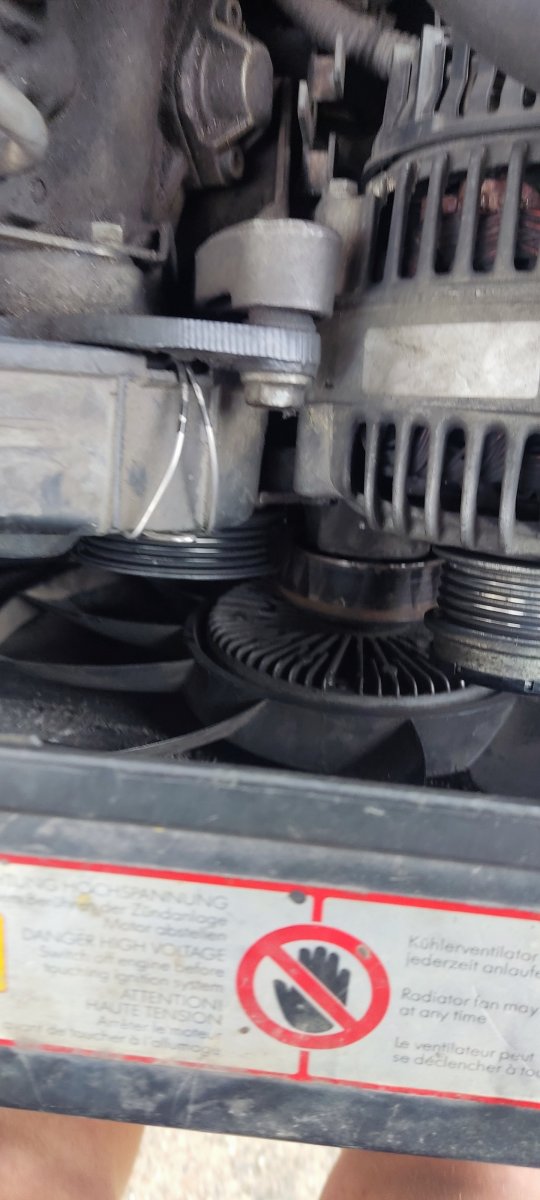

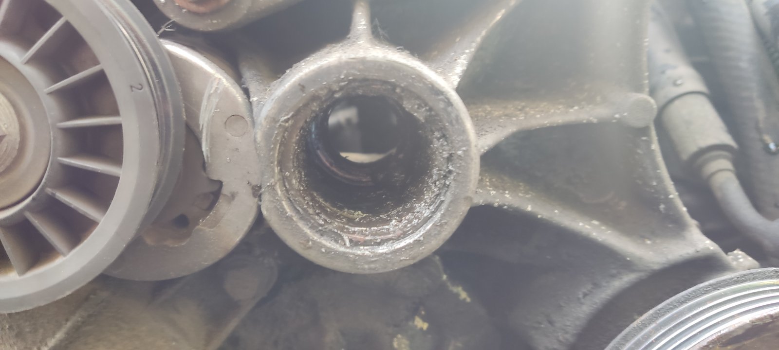

DixOn29i1 Opublikowano 6 Września 2022 Opublikowano 6 Września 2022 Kolego to na pewno lozysko od wisko mialem to samo na szczescie caly wiatrak z tulejka sie wysunal na malej predkosci i nie doszlo do uszkodzen a kulki sie wysypaly. i tak to wygladalo.
