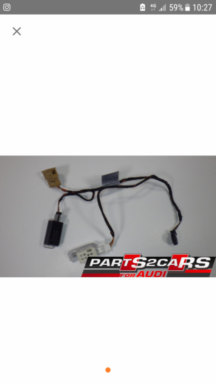

Czy ktoś może mi podać jakie piny, wtyki I numery lampek białych i czerwonych do drzwi muszę zakupić bo nie mogę nigdzie znaleźć?
Wysłane z mojego SM-G930F przy użyciu Tapatalka
Kup lampki z wtyczką i kawałkiem kabla -na allegro jest tego mnóstwo.
Mam rozumieć że czerwone i białe lampki są tylko ma zwykle żarówki w5w ? Nie ma ledowych typowo pod drzwi?
Są ledowe ale tylko białe nr kat. 4E0 947 415 ,są inne wtyczki
