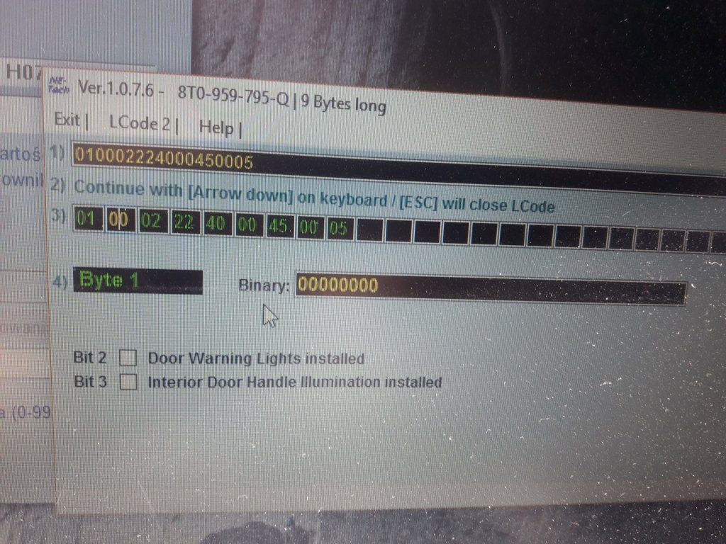

Jeśli wszystko dobrze podłączyłeś to wystarczy zakodować sterownik drzwi. Wejdź w kodowanie sterownika drzwi kierowcy i w bajcie pierwszym zakoduj bity nr. 0, 2 i 3. Zakoduj tzn. zmień wartość danego bitu z 0 na 1. Zanim zaczniesz cokolwiek kodować zrób print screena z oryginalnym kodowaniem, tak na wszelki wypadek. Zielone menu jest Ci do tego niepotrzebne, to dotyczy innego wyposażenia w pakiecie QQ1.
Dziękuję za info .. zrobiłem wreszcie i wszystko działa ... SUPER

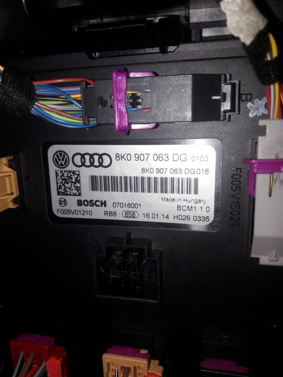

Oświetlenie pod nogami z przodu podłączone i zakodowane, śmiga aż miło. Z tyłu natomiast podczas kodowania wyświetla błąd 31 w vcds i odrzuca kodowanie. Czy ktoś spotkał się z tym problemem i ma na to rozwiązanie?
A JAKI mce 09 ? KTORY rok auta ?
uzupełnij sobie profil !!!
