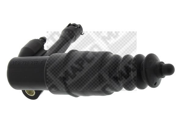

wysprzęglik
wlasnie moj mechanik to samo stwierdzil przez tel wysprzeglik lub pompa, odrzuca sprzeglo docisk raczej, myslalem tez o plynie hamulcowym ze uklad cos sie zapowietrzyl.. ale raczej jest ok, w piatek jade do mechanipra na obadnie tematu....
ps. ile taki wysprzeglik moze kosztowac i jak wyglada...? pozdrawiam
jest przy skrzyni, u mnie było to samo.... nie wiem ile kosztuje :no: ja wziąłem sobie z anglika :hi:
