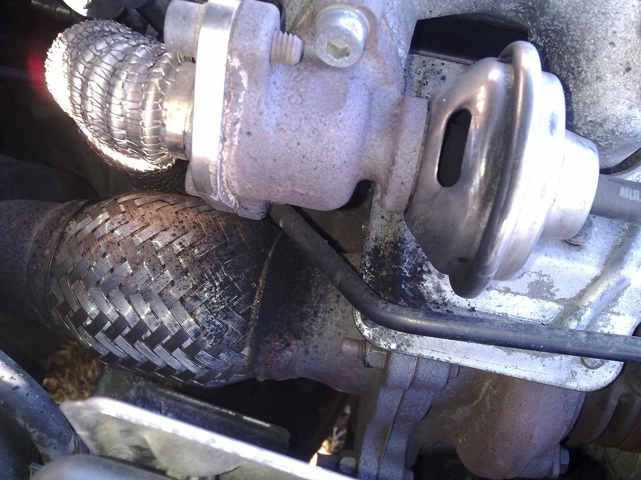

Lewan91 Opublikowano 27 Lutego 2012 Autor Opublikowano 27 Lutego 2012 Witam dzisiaj wymienilem kompa samochd nie kopci wiec problem zniknal jeszcze tylko co z egr tak jak na zdjeciu widac jest taki jakby czarny osad
