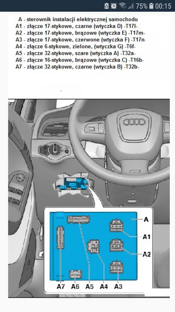

Witam mam pytanie czy każda kostka jest opisana ,bo chce podłączyć czujnik deszczu i jak mam znaleźć wtyczkę 16 MCE
Proszę.
Dzięki wielkie za podpowiedź działa
W dniu 12.02.2021 o 10:53, pawel72689 napisał:
Proszę.
