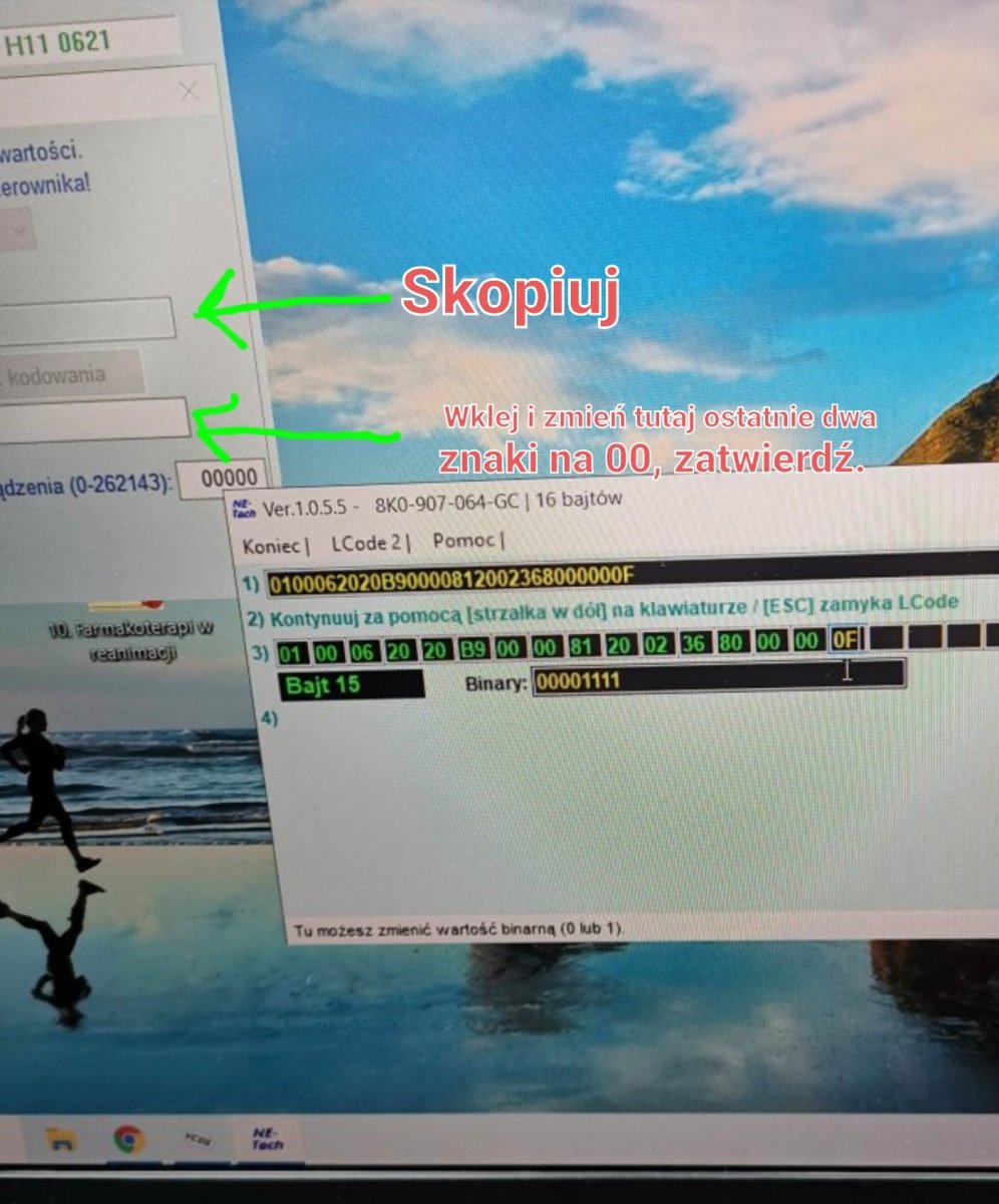

To kodowanie jest do czego dokładnie? Mi zależy na tym aby na odpalonym silniku wyjść z samochodu aby Mi on nie gasł sam. Bo to irytuje mnie mocno , idzie zima będę chciał odpalić auto aby zagrzało się i przy okazji np szyby skrobać , odśnieżyć go itd
To jest wykodowanie piszczenia po otwarciu drzwi kierowcy gdy silnik pracuje.
W takim razie wejdź w sterownik komfortu 46-> długie kodowania-> w ostatnim Byte zmień wartość na 00 (dwa zera)
Próbuje wpisać 00 ale wyskakuje błąd chyba kabla że nie oryginalny
Czyli 0F zamienić na 00 tak ?
Tak.

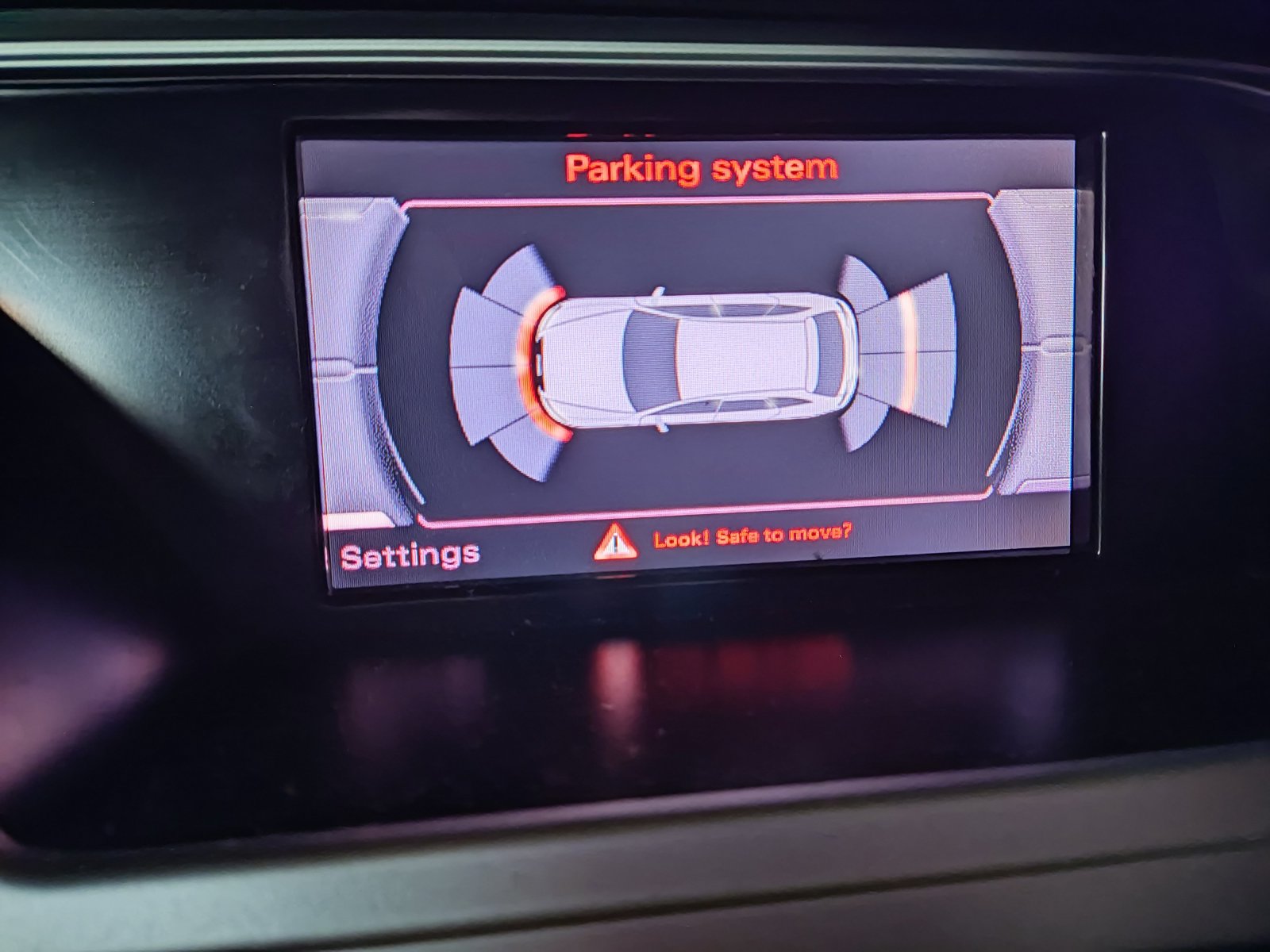

Da się włączyć wizualizacje tylko tylnia po zakodowaniu piszczy w aucie i widok z przodu wyskakuje da się go jakoś wyłączyć ?
Jaki model? Przedlift, polift?
Czujniki przód i tył czy tylko tył?
2011r przedlift tylko tył czujniki
