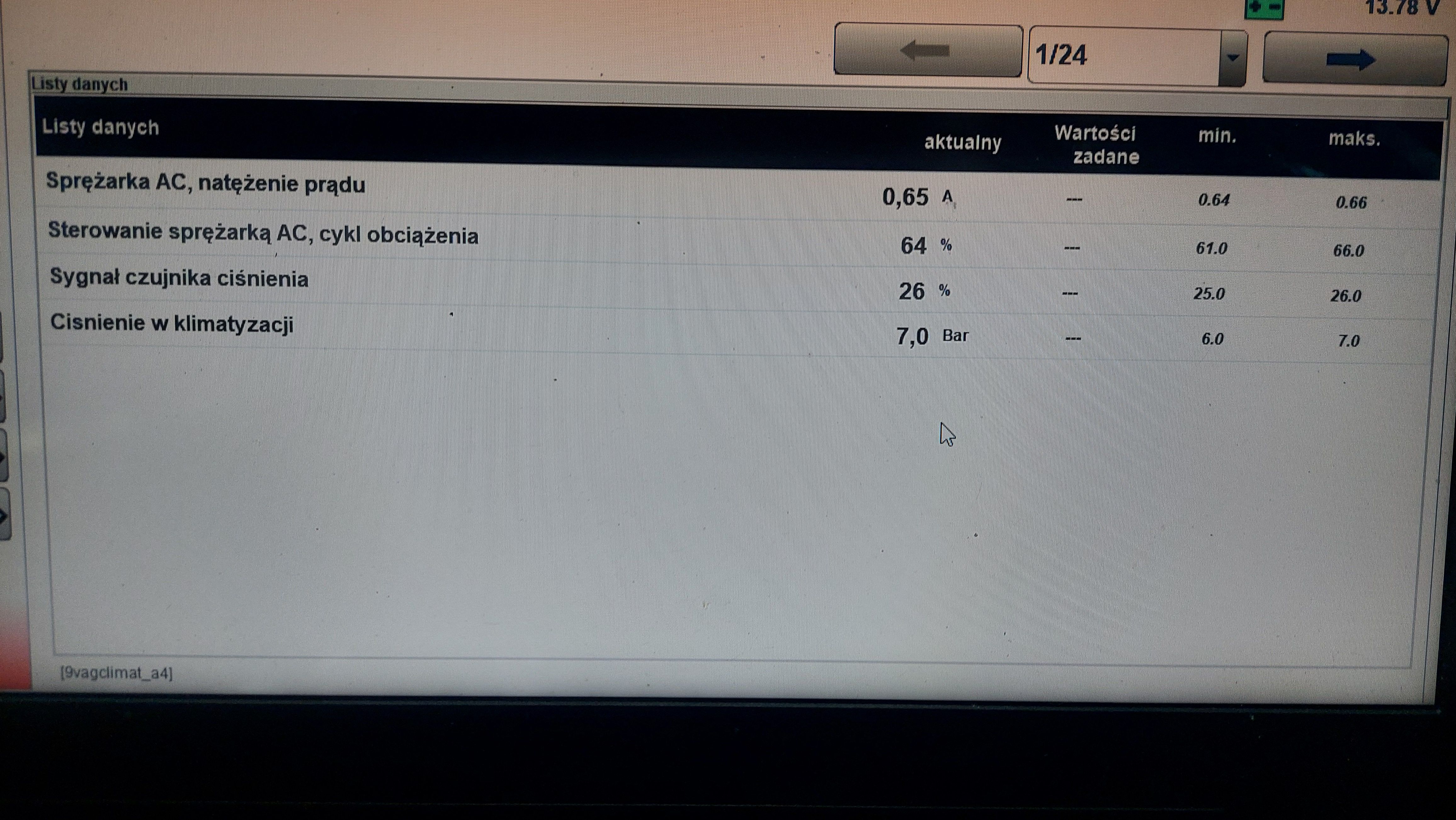

Patryś Opublikowano 14 godzin temu Opublikowano 14 godzin temu (edytowane) Siemka. U mnie sa takie wartości. Klima świeżo nabita, a wentylator załącza się na 5 sekund i wyłącza. Klima nie działa. Zero błędów. W tamtym roku wymienialem kompresor, osuszacz i dławik. Nie mam pomysłu co to może być już. Komputerem przy sterowaniu wentylatory działają. Edytowane 12 godzin temu przez Patryś
